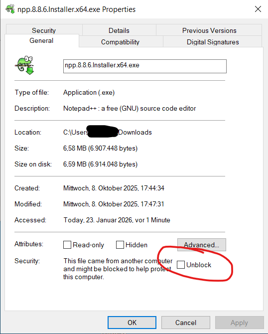

Schau mal nach ob evtl. noch das "Mark of the Web" auf der Datei ist.
Heruntergeladene ausfuehrbare Dateien werden markiert, dass sie eben heruntergeladen wurden.
Ist die Datei sauber signiert ist das egal.
Ist sie aber nicht signiert, schlaegt SmartScreen an und blockiert die Datei.
Ich bin hier noch auf Windows 10, aber unter Windows 11 sollte es aehnlich sein:
In den Eigenschaften der Datei den markierten Haken setzen und Anwenden.
Habe ich gemacht. Das bringt es aber auch nicht !! Ich hoffe das MS das bald fixt..früher konnte man ja noch selber entscheiden ob man eine datei dennoch auführen möchte.
Da es ja eine Schutzfunktion ist will ich die auch nicht deaktivieren..hätte es halt nur gern das ich im "Notfall" selber entscheiden kann
