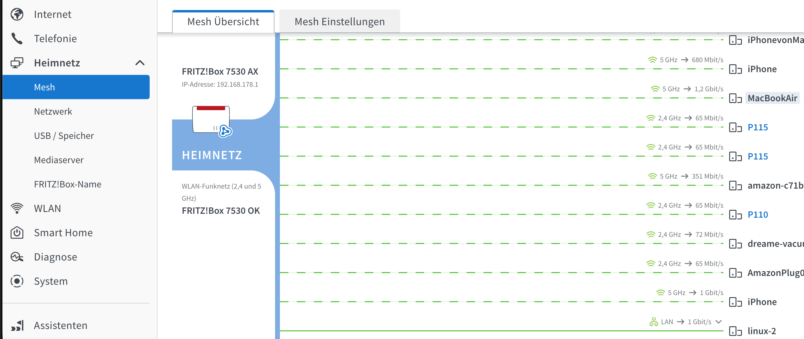

Laut Übersicht sind alle Geräte verbunden, sowohl teilweise im 2,4 als auch im 5 GHz-Netz, siehe angehängtes Bild.

Was ist P115 und wieso ist es 2x verbunden?
Edit: Ok, Google sagt es ist entweder ein Yamaha Keyboard oder ne 'smarte Steckdose'.

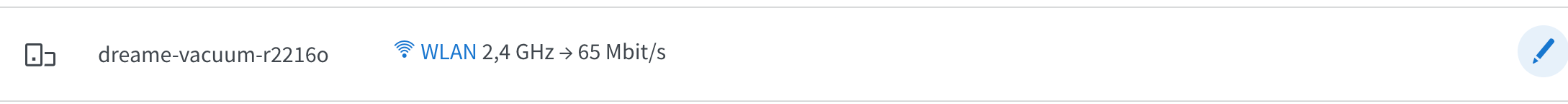

Seltsam ist halt vor allem der Saugroboter und dieser TapoHub.. warum sich diese auf einmal nicht mehr in ihrer jeweiligen App mit dem WLAN verbinden lassen, obwohl sie mir in den Fritzbox einstellungen nach wie vor als verbunden angezeigt werden:

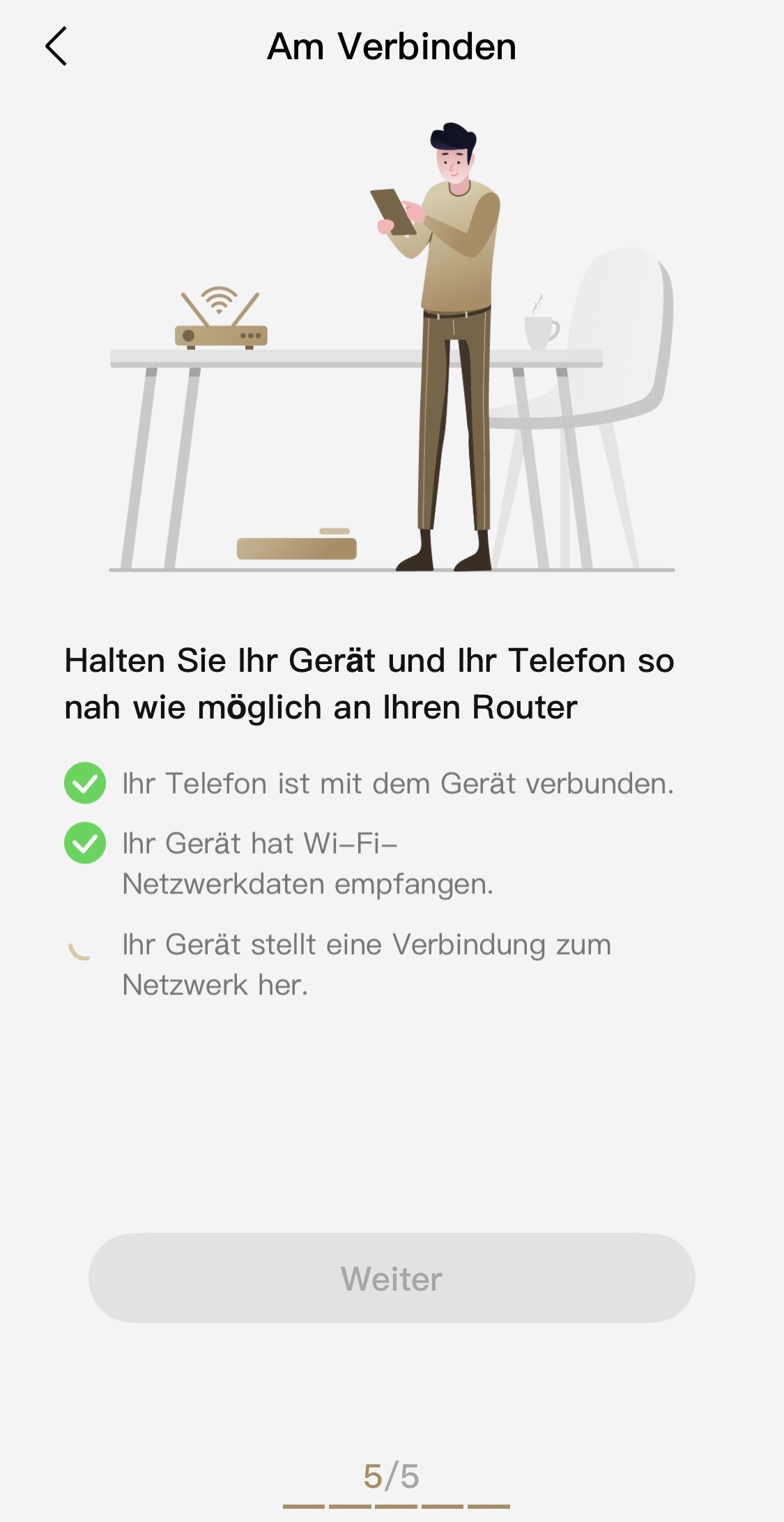

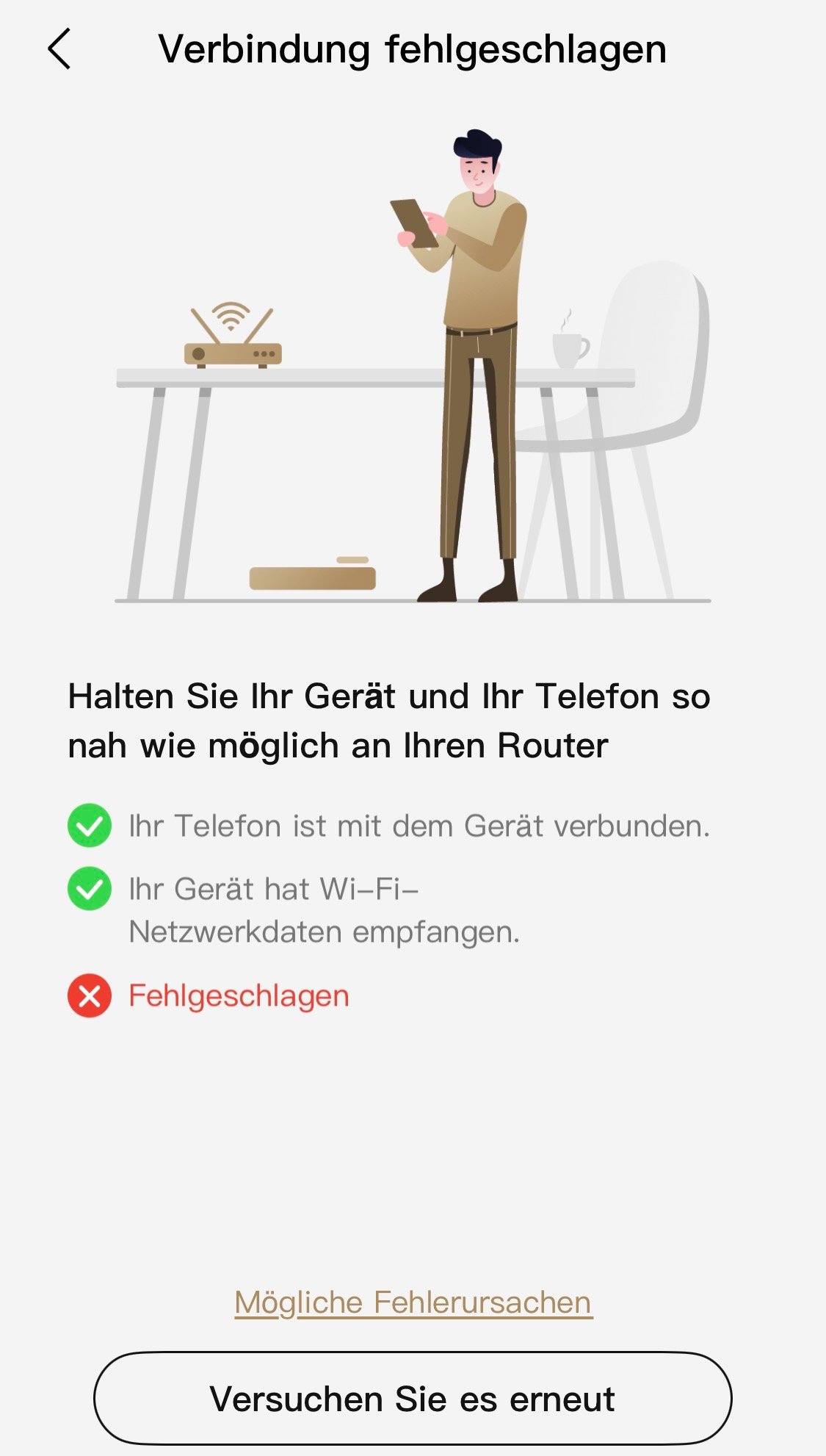

hier gerade wieder versucht, den Roboter mit dem WLAN zu verbinden:

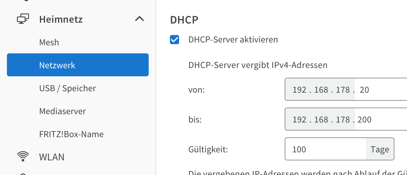

Ich habe erst deine Option B versucht - DHCP deaktiviert. Keine Änderung. DHCP wieder aktiviert. Keine Änderung. Hat diese Angabe der Gültigkeit eine Relevanz (siehe angehängten Bild) ?
Jein. FRITZ!OS versucht einem bekannten Gerät immer wieder die letzte IP-Adresse zuzuordnen. Aber manchmal klappt die DHCP-Aushandlung nicht. Dann versucht sich das Gerät eine neue IP-Adresse zu holen. Und die alte IP-Adresse jenen Zeitraum lang gesperrt. Also hier besser genau das Gegenteil machen: Eher kürzer gehen als länger.
