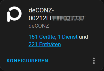

Wenn du keine Lust auf Bastelei hast kann ich dir den Conbee Zigbee Stick ans Herz legen. Da läuft das Pairing der Devices einfach per Knopfdruck in der Phoscon UI. Für die Einbindung in HomeAssistant gibt es eine entsprechende Integration.
Läuft super und sieht bei mir momentan so aus:
