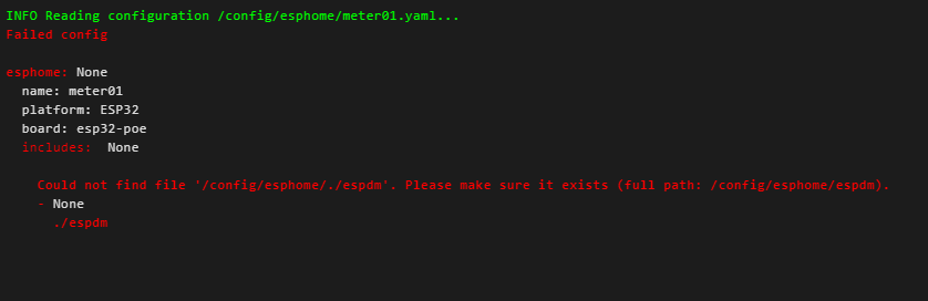

Die espdm Datei ist vom Repo, die wird er nicht im richtigen Ordner finden.
Deshalb wird der include nicht gehen.

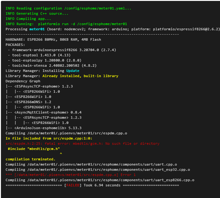

Die Datei ist im richtigen Verzeichnis wenn ich .cpp oder .h hinschreibe passt es. Es treten wider Fehler beim Kompilieren auf.
Ich denke im fehlt noch ein Lib die "mbedtls/gcm.h" die ist aber nicht im Repo.

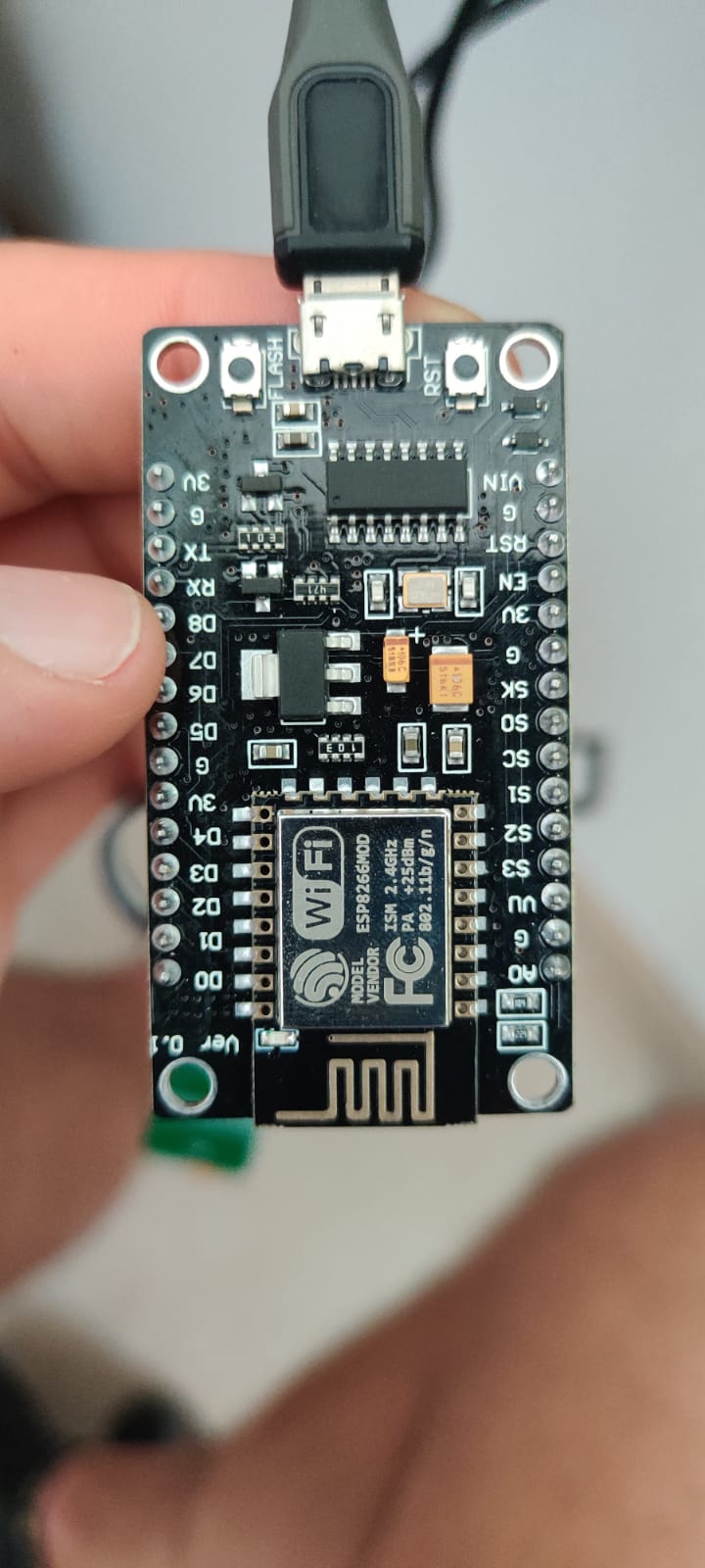

Sicher dass dein Kopf passt?
Probiers mal damit:
platform = espressif8266
board = nodemcuv2
Reaktionen: greenmike
Ja sollte passen.
Wenn ich deinen Vorschlage probier bekomme ich eine Fehlermeldung.

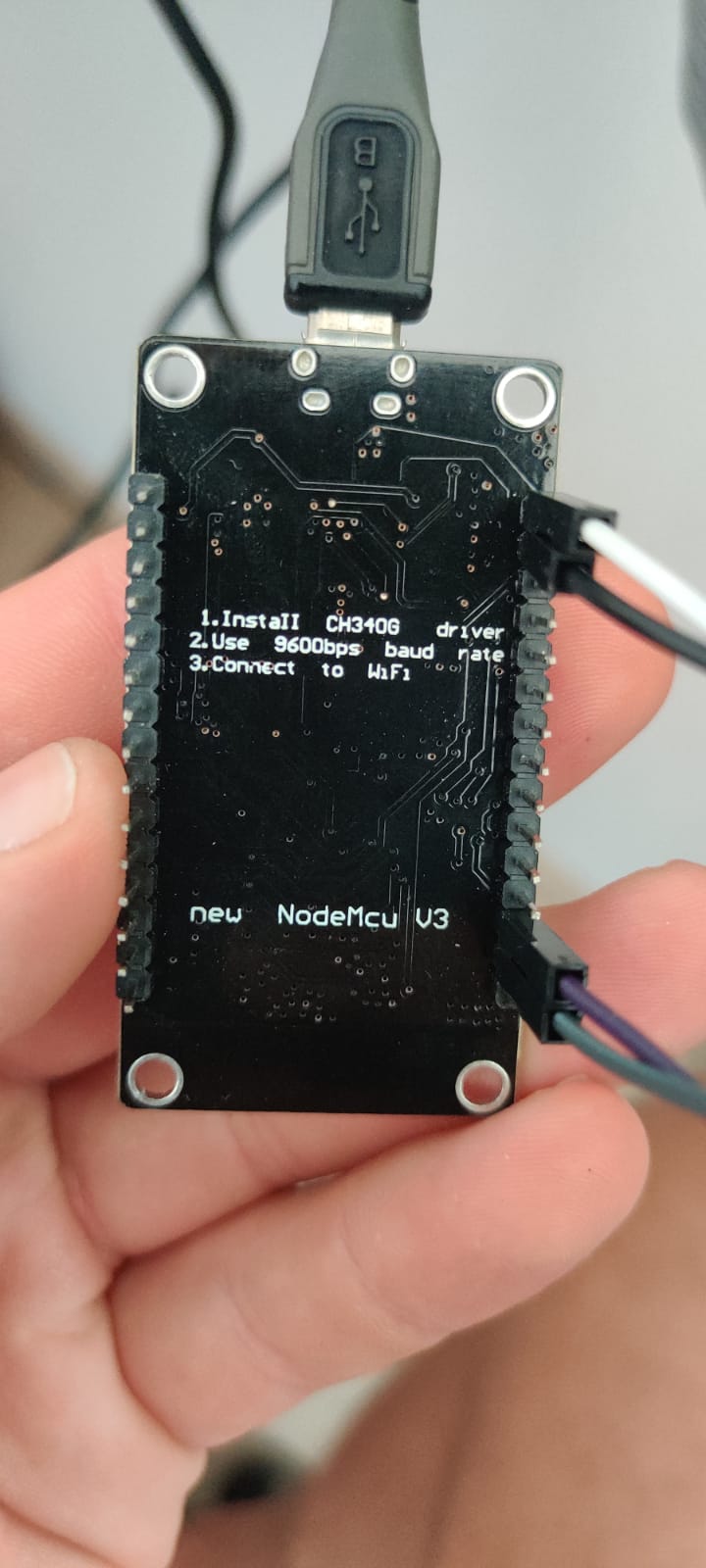

Mit welchem Board machst sie es ? Sonst kaufe ich mir das und spiele die selbe Config drauf wie sie.
Reaktionen: IBISXI
Oke danke ich bin schon so verzweifelt das ich mir deine Bestellt habe.
Ich denke V2 macht keinen Unterschied bzw es gibt keine V3.

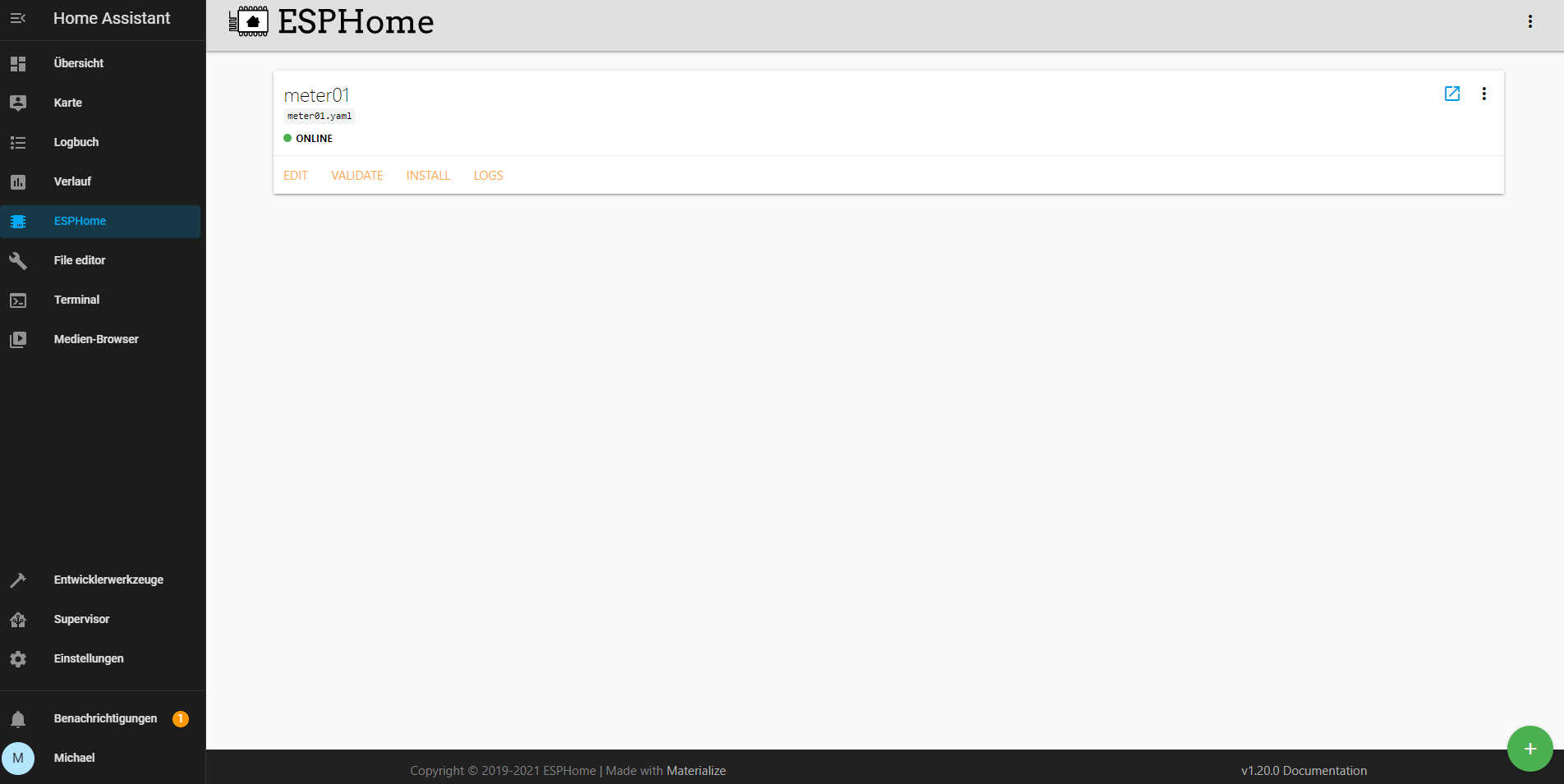

Zum Auslesen hast Du mehrere Möglichkeiten:
Das Webinterface, wenn aktiv. (Screenshot oben)
Die Event API, ( IPADRESSEdesESP/events )
MQTT wenn du einen externen Broker aktiv hast. (RASPI)
Oder die Homeassistant API, wenn aktiv. (Dann tauchen die Werte automatisch in Homeassistant auf)
Und natürlich brauchst Du WIFI, wenn du keinen ESP32 mit Lan hast... Beamen wird es die Werte nicht.

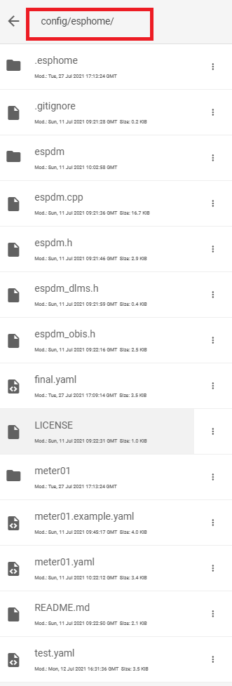

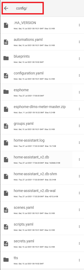

Hallo danke für die Screenshots habe gesehen mir fehlt der espdm Ordner (config/esphome/) ich finde diesen aber auch nicht auf Github in der .zip Datei.
Das wird der Grund sein warum es nicht funktioniert. Kannst du mir diesen Hochladen ?
Nö, geh den ganzen Prozess nochmal von vorne bis hinten durch.
Ich habe den Ordner auch nicht selbst erstellt.
Vielleicht brauchst Du einen erfolgreichen Compile dafür.
Du hast jetzt mehr als alle Infos die nötig sind.
Da musst Du Dich jetzt mal durchtesten.
Wenn Du Dich an die Readme von Github hälst, klappt eingentlich alles, sofern Du eine taugliche Config hast.

Wie sieht das Compile Ergebnis jetzt aus? Kopier mal das Log.
Ich bekomme beim Compiler eine Fehlermeldung (mit deiner Config) das der Ordner fehlt. Es liegt auf keinen Fall daran das ich ein anderes Board habe. Aber ich habe sie vorhin bestellt und sie werden am Freitag geliefert.
Software installation (Meine Vorgehensweise)​
This software installation guide assumes some familiarity with ESPHome.
  • Pull this repository into your ESPHome config files (habe die Dadtein wie du in die beiden configs kopiet)
  • Adjust the meter01.example.yaml to your needs, copy it into your ESPHome config folder as meter01.yaml (Habe deine yaml benutzt)
  • Don't forget to add your decryption key in meter01.yaml (habe ich gemacht)

Jetzt mal eine blöde Frage... Das ESPhome Addon hast Du schon installiert in Homeassistant?
Falls es das war darfst Du mich auf eine virtuelle oder echte Kiste Bier einladen :D
greenmike schrieb:
Natürlich
Die Kiste Bier ist trotzdem klein Problem für mich für so helfende Menschen wie dich. 👌
Hi,
ich bin über genau die gleiche Probleme wie du gestolpert und bekomme das yaml im ESPhome nicht zum laufen.
Konntest du nun meter01 mit ESPhome compilen, was war der Fehler?
