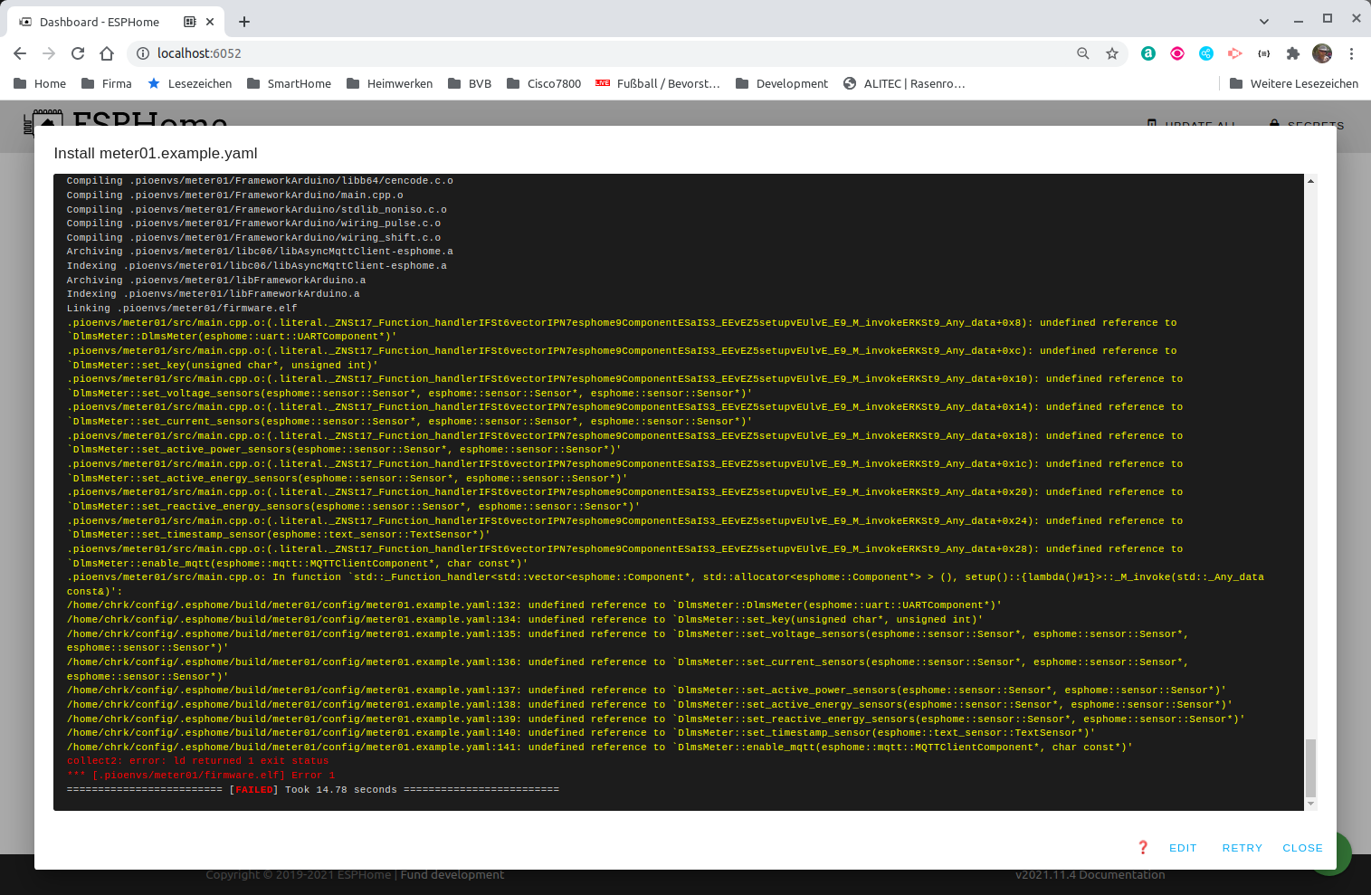

ich bin neu hier und kämpfe auch mit der Installation der Smartmeter Schnittstelle DomiStyle/esphome-dlms-meter
Habe die in der Repo fehlenden mbedtls-Verweise in den espdm-Ordner kopiert und so läuft zumindest die Kompilierung fast durch. Die mbedtls Dateien stammen aus einer Arduino IDE Installation.

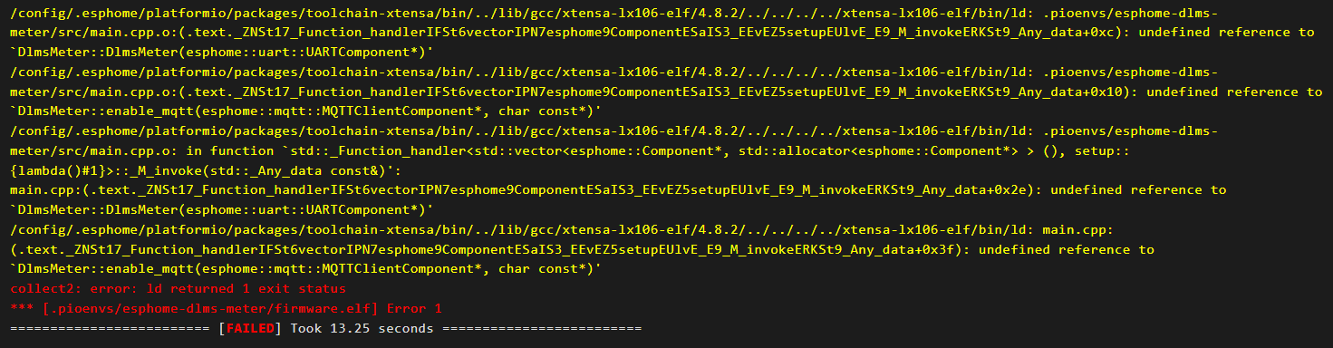

Nur zum Schluss beim Linking (Linking /data/meter01/.pioenvs/meter01/firmware.elf) steigt ESPHome mit einigen Fehlern aus.
undefined reference to `mbedtls_gcm_init',...
Weiß jemand wie die Link-Fehler zu beheben sind?
Habe schon Stunden damit verbracht und hoffe auf euere Unterstützung.
UPDATE:
Mit einem ESP32 funktionierte die Kompilierung problemlos. Offenbar ist der ESP8266 nicht geeignet.

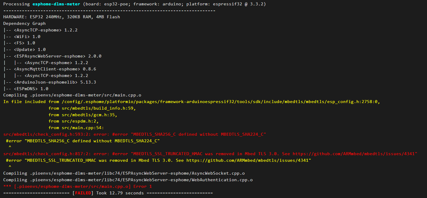

ich hab mal den sketch im ESPHome eingespielt; bis auf den Tausch des Ethernet-Interfaces auf WiFi habe nichts geändert; beim Compilieren (für Manual Download) erhalte ich allerdings trotzdem folgende Fehler:
ist das nur Konfiguration in den .h - Files oder ein Bug? Wenn Konfig bitte um Info wo was geändert werden muss!

Ahh ja - noch ein wichtiger Hinweis; die fehlenden .h - Files von MBEDTLS habe ich mir von https://tls.mbed.org/download geholt; kann auch sein, dass dadurch die Fehler entstanden sind; verwende Arduino IDE nicht!

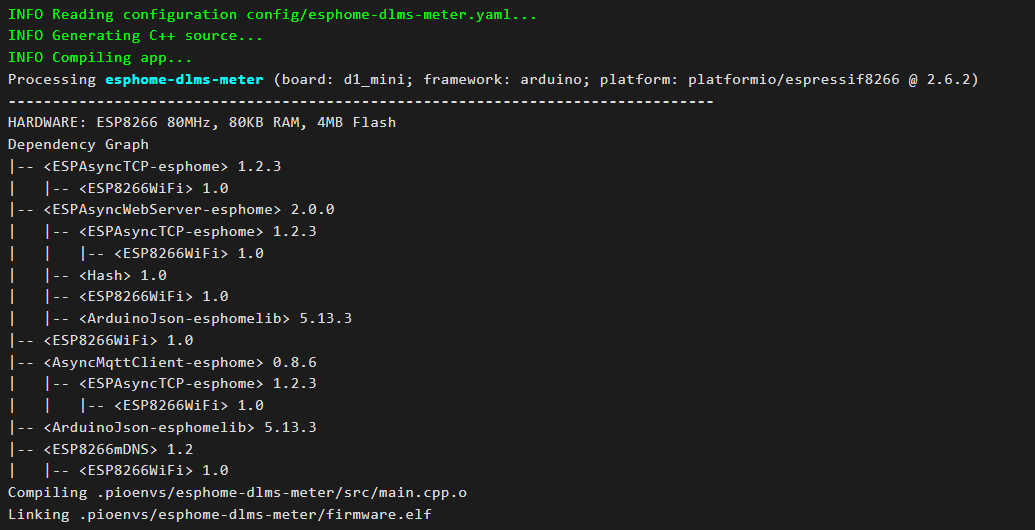

ich habe das ganze jetzt noch einmal mit ESP8266 mit einem Wemos D1 mini konfiguriert; folgende Fehler erhalte ich da bei der Installation (Compilierung):
vielleicht hat dazu ja jemand einen Hint für mich ;-)

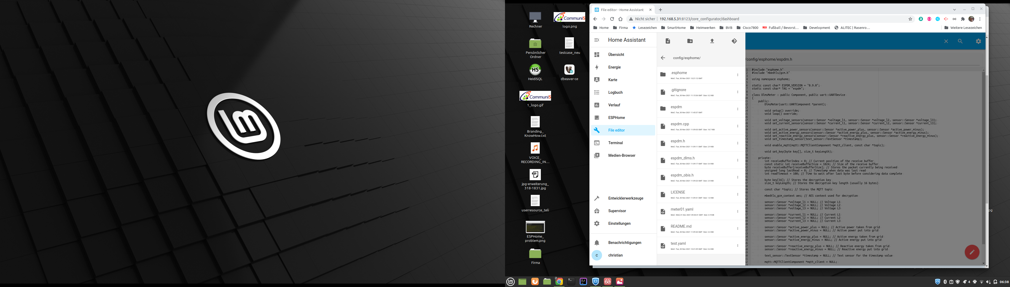

-) zuerst mal einen RPI3 hergenommen und hassio image auf einen Stick und den RPI hochgefahren
-) home assistant eingerichtet und ESPHome als addOn installiert
-) im home assistant mit dem File Editor das komplette GIT Repo von esphome-dlms-meter nach
/config/esphome kopiert
-) meter01.example.yaml angepasst und als meter01.yaml gespeichert
-) ESP32 mit dem RPI über USB-Kabel angeschlossen
-) im ESPHome auf Install geklickt
und dabei kommt mir immer beim Compilieren bzw beim Linken von .pioenvs/meter01/firmware.elf folgender Fehler und ich weiß nicht ein oder aus, wie ich das beheben könnte.
ich hab zusätzlich das ganze auch noch über Linux/Windows versucht im Docker Container, sogar im Proxmox über eine eigene VM und dann hab ichs sogar noch am QNAP NAS als Container probiert. Überall mit dem gleichen schlechten Ergebnis
vielleicht könnte mir da irgendjemand einen Tipp geben
lg chris

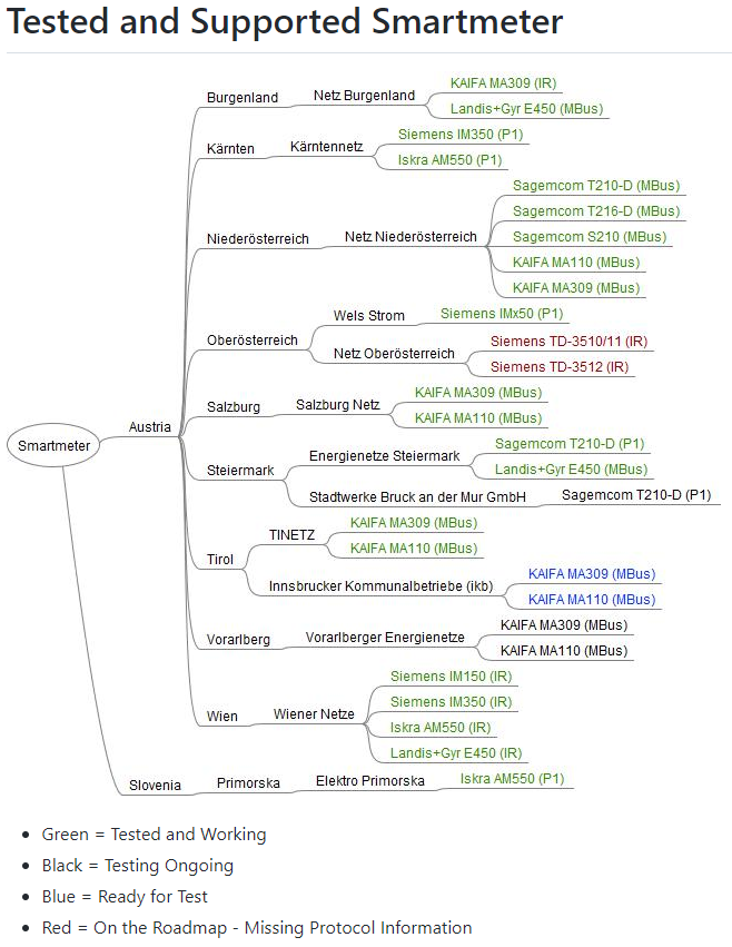

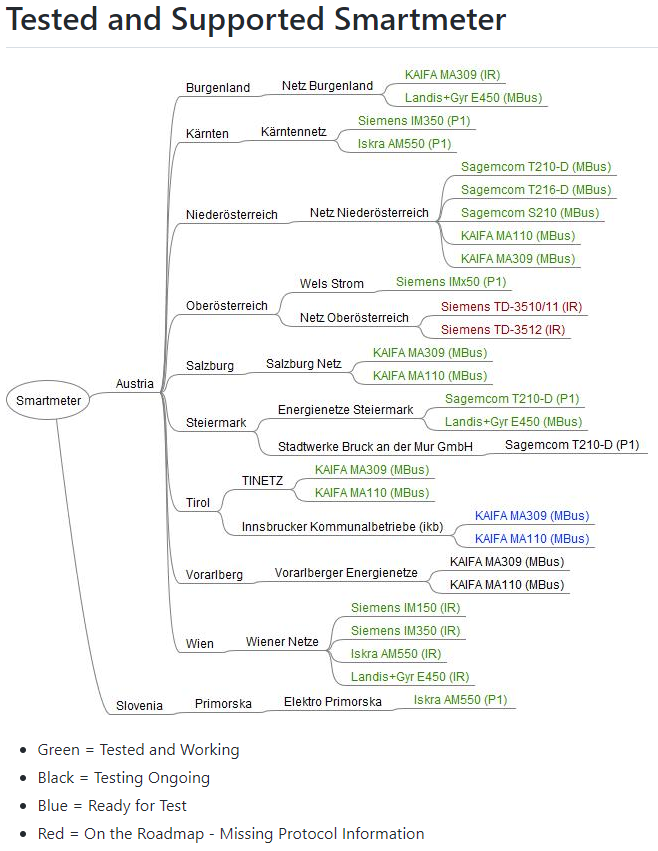

für diejenigen die es in Österreich einfach wollen, schaun mal auf dieses Github Projekt.
www.shrdzm.com
Es handelt sich dabei um eine Sensor Plattform die unter Anderem die Smartmeter nur als weiteren Sensor betrachtet der eingebunden werden kann.
Mittlerweile sind auch die meisten in Österreich verwendeten Smartmeter bzw. großen Stromnetzbetreiber damit ausgetestet.
(siehe Bild, auf der github Seite wird nicht auf jedes Smartmeter im Einzelnen eingegangen)
Es gibt auch fertige Module incl. Kabel und bei MBus mit integriertem TSS721 und bei IR mit Lesekopf.
Einfach mal bei willhaben danach suchen.
Gruss
Saghon
