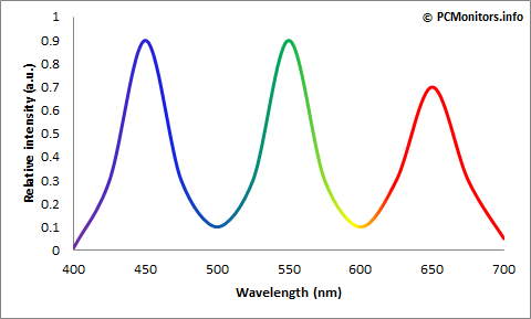

Moderne/kommende LCDs mit GB-r LED Backlights
brauchen sich in Punkto Farbumfang jedenfalls nicht vor OLED zu verstecken.

Naja zum einen ist die Herstellung solcher Panels nicht gerade billig, deswegen bezweifle ich, dass wir sie in näherer Zukunft zu erschwinglichen Preisen in großen Displays sehen werden. Zum anderen haben aber selbst Display mit einer solchen Hintergrundbeleuchtung immer noch Probleme mit der Darstellung des kompletten AdobeRGB Farbraums.
Entsprechende Monitore sind jetzt seit geraumer Zeit auf dem Markt und haben Geräte mit WCG-CCFL-Hintergrundbeleuchtung komplett verdrängt (Beispiel). Die Implementierung ist gegenüber aufwändigen RGB-LED-Lösungen erheblich vereinfacht - die Lichtausbeute erlaubt zudem seitlich emittierende Konfigurationen (die keine inhärent schlechtere Ausleuchtung bedingt). LCD-TVs mit hohem Farbumfang sind generell noch selten. Das ist nicht zuletzt auf hier übliches Material (Rec.709) zurückzuführen. Grundsätzlich spräche aber nichts gegen eine entsprechende Umsetzung. Die Farbfilter müssen nicht angepasst werden. Eine weitere Alternative sind Hintergrundbeleuchtungen auf Basis von Quantum-Dots. Hier gibt es bereits Geräte von Sony.

"Natürliche Farben" können leicht falsch verstanden werden: Die Farbvalenz der Ausgangsfarben ist für das Mischergebnis entscheidend, nicht ihre spektrale Zusammensetzung. Der Farbumfang eines Selbstleuchters wäre auf Basis monochromatischer Primärfarben maximiert (also ein sehr artifizielles Spektrum aus lediglich drei Wellenlängen). Moderne LC-Monitore genügen auch hohen Ansprüchen in der grafischen Industrie und haben beispielsweise präzise Proofsimulationen oder Retuschen in großen RGB-Arbeitsfarbräumen erst möglich gemacht. Das Potential von OLEDs ist zweifellos hoch - das wertet aber bestehende Lösungen nicht ins Bodenlose ab.
GB-r Displays sind natürlich schon etabliert. Aber hautpsächlich im professionellen Einsatz. Zwar gibt es auch schon günstige Displays, aber ich bin mir trotzdem sicher, dass wir so schnell keine 65" TVs mit GB-r backlight sehen werden. Vor allem weil es - wie du ja schon sagst - mit dem Rec709 noch nicht wirklich nötig ist und weil sie durchaus teurer in der Produktion sind (wenn auch nicht so teuer wie Displays mit RGB backlight).
Ich wusste gar nicht, dass Plasmas durch ihr ABL so stark beschnitten werden. Wieder was gelernt.
Klar ist die Farbvalenz entscheidend, aber die hängt ja maßgeblich von der spektralen Zusammensetzung des Lichts ab. Je mehr fremde spektrale Anteile in den Grundfarben vorhanden sind umso schwieriger wird es daraus die gewünschten Farben zu mischen, was wiederum Einfluss auf die Größe des Farbraums hat.
Nimm zum Beispiel mal Laser als Lichtquelle. Bei dem Spektrum kannst du quasi von monochromatischem Licht ausgehen und entsprechende Displays haben einen enorm großen Farbraum.
