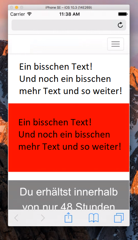

ich habe eine WebApp erstellt, die derzeit noch lokal bei mir auf einem Testserver läuft.
Diese WebApp soll auf einem Smartphone laufen und dort optimal dargestellt werden.
Auf einem Android-Smartphone wird die erste Seite komplett im View abgebildet.
Auf einem iPhone muss allerdings gescrollt werden, damit alles ersichtlich ist.
Kann man es realisieren, dass der gesamte Inhalt in einem View dargestellt wird,
ohne das man scrollen muss? Ist dies irgendwie möglich bzw. gibt es dazu eine
Funktion oder ähnliches?
VG, David
Anbei übersende ich euch mal einen Screenshot mit.
Unter dem Text ' Du erhältst innerhalb von 48 Stunden'
steht noch ein bisschen mehr Text und ein Link. Dies alles
möchte ich im View des jeweiligen Smartphones anzeigen,
ohne Scrollen zu müssen.
Ich habe dem Ganzen jetzt in ein DIV mit der ID 'start' gegeben
und über CSS dieser ID dem Wert 'height: 100vh;' gegeben.
Leider funktioniert es jedoch noch nicht.

Vielleicht probierst Du einmal vh statt vw als Einheit?
Knalltuete schrieb:
Hab hier mal quick&dirty was gebastelt: https://codepen.io/anon/pen/rYxBbQ
Entspricht das deiner Vorstellung?
Dies hat ganz gut funktioniert. Danke dir!
