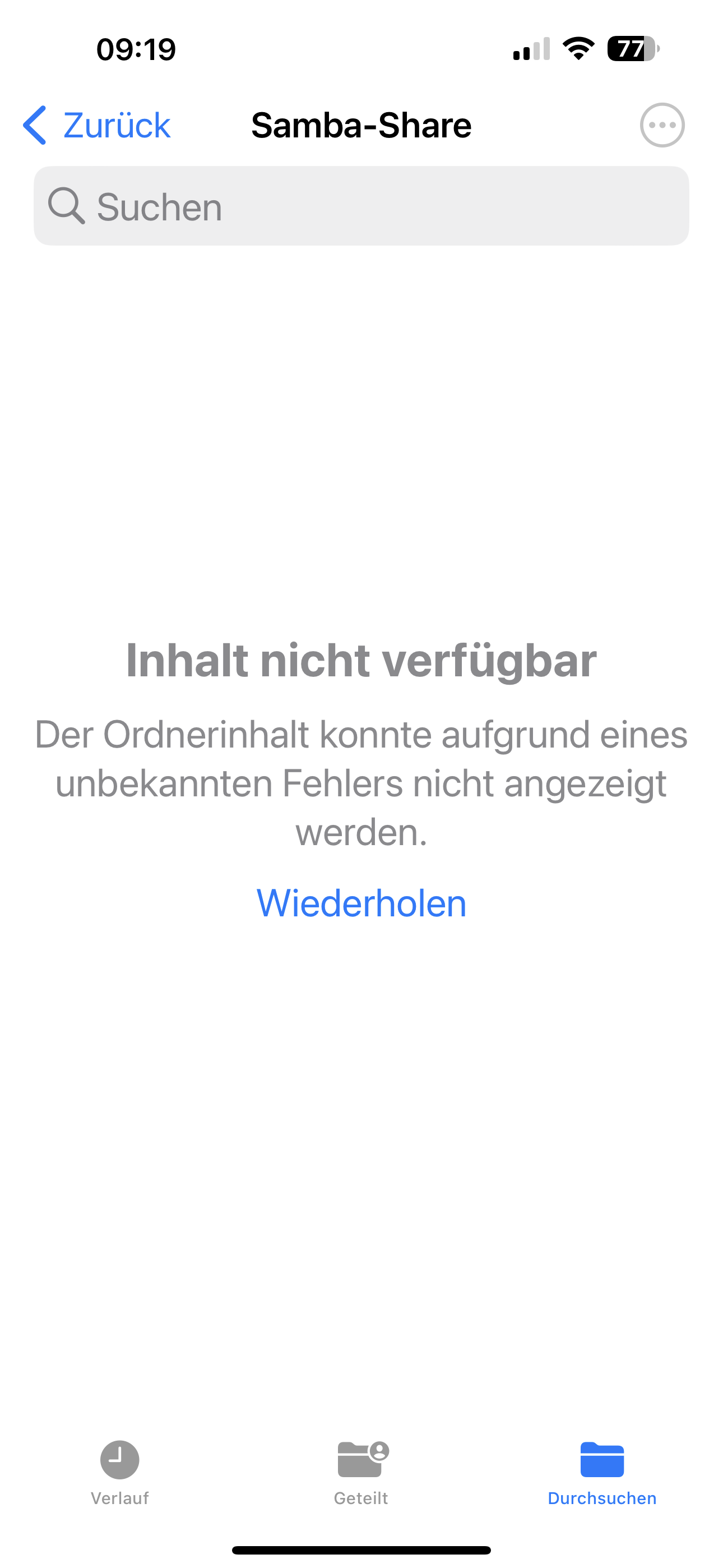

Vielleicht kann mir hier einer weiter helfen.
Ich hoste mit meinem Raspberry Pi einen Samba Server. Funktioniert alles soweit ich kann mich mit jedem Gerät verbinden... außer meinem iPhone.
Wenn ich versuche nur über die IP Adresse den smb Server in der "Dateien" App hinzuzufügen, kommt die Meldung das Benutzername oder Passwort falsch sind. Wenn ich den restlichen Pfad auch noch eingebe dann kann ich mich einloggen und ihn hinzufügen als SMB Server.

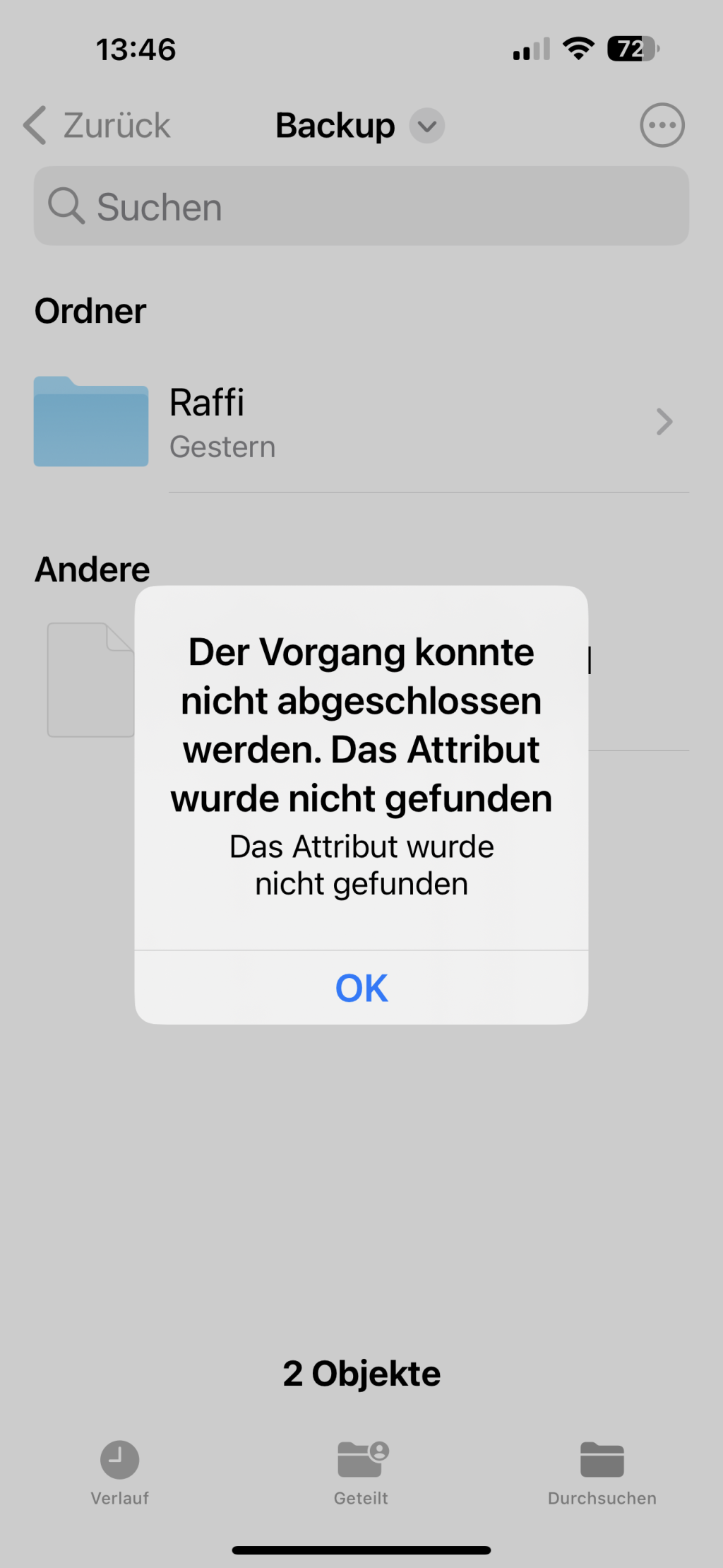

Soweit so gut... Wenn ich dann auf den hinzugefügten Server gehe, kommt zuerst der Share Folder Name und wenn ich da rein will, wird mir angezeigt:
"Inhalt nicht Verfügbar"
Ich vermute dass es irgendwas mit den rechten von den Account zu tun hat, da bei Samba ein kleines Script eingebaut ist, welche die User verwaltet (Wenn ich das richtig gesehen habe)
Was vorher vielleicht noch wichtig zu wissen ist, ich benutze als Speichermedium eine gemountete externe Festplatte, welche unter /media/usb/ gemountet ist.
Hier einmal meine SMB.conf:

(Die rar Dateien sind ein Beispielvideo zur besseren Veranschaulichung des Problems. Ich musste es leider aufteilen, da die Originaldatei zu groß wäre)
Vielen Dank im vorraus für die Hilfe

Schau mal in die Logs:
raffi_xd60 schrieb:
# This tells Samba to use a separate log file for each machine
# that connects
log file = /var/log/samba/log.%m
%m sollte entweder die IP-Adresse von deinem iPhone sein oder ein Name, falls er übermittelt wird.
Reaktionen: raffi_xd60

raffi_xd60 schrieb:
Die Log Files sind alle leer, außer die log.smbd
Ja gut, aber steht denn was hilfreiches in log.smbd?
Ja, das ist auch passiert, aber wie gesagt fast alle Log Files sind da leer

raffi_xd60 schrieb:
Die Log File der IP meines iPhones is komplett leer
Nochmal: Was steht denn in der Logdatei, die NICHT leer ist (log.smbd)?
Falls nichts relevantes, kann man auch den Log Level über die smbd.conf hochsetzen (danach den service neustarten).

@raffi_xd60
Wieviel User haben denn Zugriff?
Müssen die Zugriffsrechte tlw eingeschränkt werden oder reicht Vollzugriff für alle?
Und läuft alles im Heimnetz?
Ich frag deshalb weil die smb.conf dann ziemlich verkürzt werden könnte
Also ich habe einen User und nur die gemountete Festplatte freigegeben. Das reicht mir auch komplett da es nur privat in meinen Heimnetz läuft.
3 Fragen gestellt und nur die Hälfte wird beantwortet.. so ist das halt in Deutschland
Aber gut
Ich bin heute generös.. Zugang funktioniert bei mir mit Windows, Linux und mit Android Smartphone
Wenns mit iphone wieder nicht geht würde ich dort suchen.
smb.conf, Bitte sehr:
[global]
workgroup = WORKGROUP
security = user
encrypt passwords = yes
client min protocol = SMB2
client max protocol = SMB3
[ssd-samba]
comment = Samba-Freigabe
path = /home/donald/ssd
read only = no
Danke für die Antwort.
Nun habe ich das Problem, dass ich weder mit meinem angelegten User, noch mit dem pi root User mich dort anmelden kann.
Hab gerade die Lösung gefunden. Vermutlich war das von Anfang an mein Fehler:
Ich habe mit sudo adduser xyz den User hinzugefügt, und nicht mit sudo smbpasswd -a USERNAME
Aber warum gibt es hier zwei "Methoden" mit verschiedenen Datenbanken?
Oder verstehe ich da etwas falsch?

Soo.. ich wollte eben vom iPhone etwas hochladen und nun dieser Fehler...
Ich kann alle veränderungen live sehen, auch Ordner erstellen, aber nichts löschen
Jemand eine Idee?
