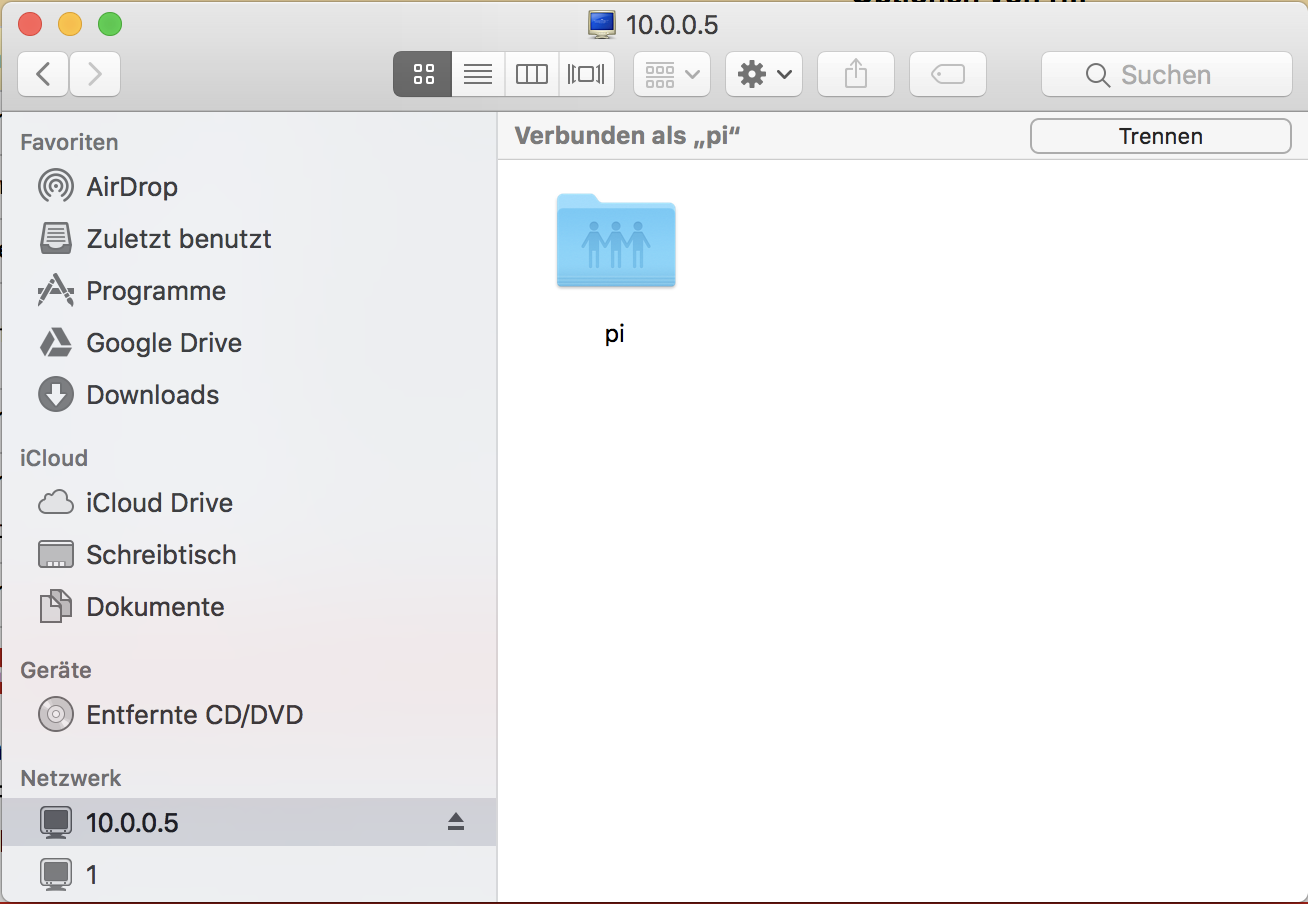

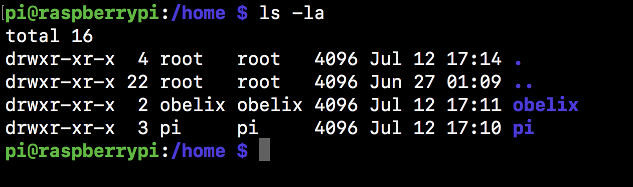

Ich versuche gerade, einen zusätzlich angelegten Benutzer, den ich auf dem Raspberry erstellt habe, im Netzwerk aufzuspüren, aber es tut sich nichts.
Hier die verfügbaren Benutzer:
/home/pi/
/home/obelix/
Im Netzwerk sehe ich allerdings nur den "pi", der "obelix" fehlt.
Was ich schon versucht habe:
- Raspberry Neustart
- Netzwerkfreigabe neu verbinden
Ich kann mich mit "pi" und mit meinem Kennwort anmelden und sehen dann meinen home-Ordner auf dem Raspberry.

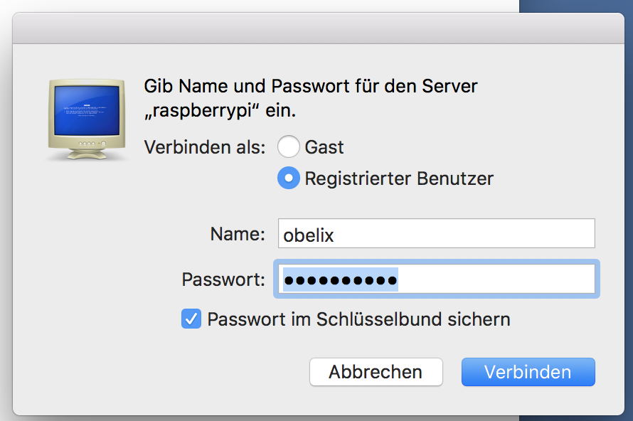

Mache ich dasselbe mit dem Nutzer "obelix", kommt keine Verbindung zustande.
Ich habe den letzten Abschnitt in der smb.conf [Pi-Share] auskommentiert aber ich kann mich trotzdem mit "pi" und Kennwort anmelden. Deswegen wundert es mich umso mehr warum ich mich nicht auch mit "obelix" anmelden kann?
Wo soll ich mit suchen anfangen? ;)
