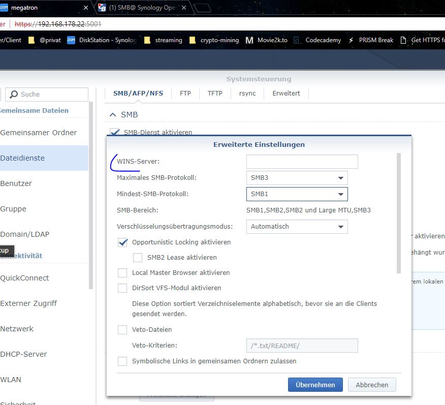

Wegen dem TUN (Layer 3) Adapter, probiers mal mit TAP (Layer 2):
https://community.openvpn.net/openvpn/wiki/WindowsBrowsing
- Juni 2018
- 8.836
Ich bin nicht wirklich bewandert mit OpenVPN, aber deine Netzmaske dürfte zu klein sein (wobei das nicht erklärt, wieso HTTPS funktioniert).
Im OpenVPN-Fenster sieht man 10.8.0.6 und du willst auf 10.8.0.1 zugreifen. Bei deiner Netmaske 255.255.255.252 sind beide IP-Adressen in unterschiedlichen Netzen
10.8.0.0 - 10.8.0.3
10.8.0.4 - 10.8.0.7
10.8.0.0 - 10.8.0.3
10.8.0.4 - 10.8.0.7

@Hotfix: im vpn-log steht doch TAP (sieht man auch im screenshot)
oder missverstehe ich das?
@kartoffel:
naja dann würd ich per traceroute, ping und https auch nicht hinkommen oder?
@Masa:
same problem
@All:
iwie haben viele synology-user dieses problem. hab aber bisher keinen passenden thread gefunden da die alle relativ alt sind mit 2012-2016 und sich die DSM-Version seither schon etwas aktualisiert hat

Up. noch jemand Ideen?
Nutzt noch jemand ein Synology und dessen VPN
egal ob OpenVPN oder IPSec
Mit beiden ist der VPN-Aufbau möglich und das Webinterface vom Synology erreichbar.
SMB/Netzwerk-Share kommt aber immer die selbe Fehlermeldung

Du könntest aber wirklich mal versuchen das Sunetz für dein vpn zu vergrößern, sodass NAS und clients im selben Subnetz sind. Ich verstehe auch nicht wieso du überhaupt 10.8.0.1 erreichst mit deiner Adresse am PC...

azereus:
Ich bin mir ziemlich sicher, dass ich dein Problem reproduzieren konnte.
Ich habe absichtlich zuerst das VPN eingeschränkt, indem ich das routing über die VPN Schnittstelle deaktiviert habe. Damit hatte ich genau wie du nur Zugriff auf den DSM per Browser, aber SMB funktionierte nicht.
Die Einstellung für das Routing ist redirect-gateway def1 in deiner VPNConfig.ovpn.
Wenn du die Kommentierung vor diesem Eintrag entfernst, dann wird der gesamt Traffic vom Client über die VPN Schnittstelle geroutet und somit kannst du auch deine NAS per 10.8.0.1 erreichen.
(natürlich musst du zum Ändern vom config file deine Verbindung trennen und nach dem Ändern neu aufbauen)
Erklärung:
Die Windows Firewall am Client erlaubt SMB nur von der Hauptnetzwerkschnittstelle. Da dies bei Dir aktuell nicht die VPN Verbindung ist, wird SMB geblockt aber http funktioniert.
Der Nebeneffekt ist nun natürlich, dass dein gesamter Traffic vom Client über die NAS läuft.
Erklärung:
