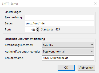

Edit: Ich hatte noch ein Thunderbird portable mit einer 1und1-Adresse, hier der Screenshot des SMTP. Die Adresse ist die, die man mit der Anschlusskennung automatisch bekommt. Das 9876... ist von mir abgeändert worden und ausgedacht, aber sinngemäß der Formatierung passen.

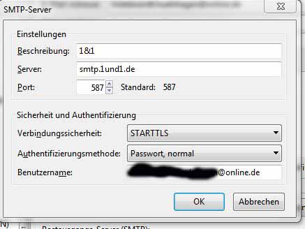

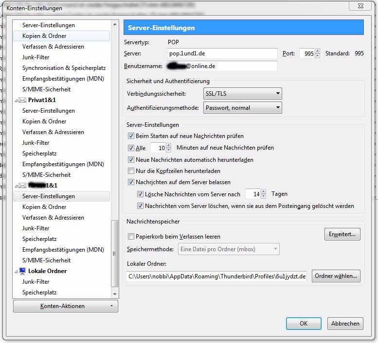

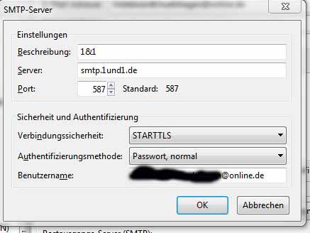

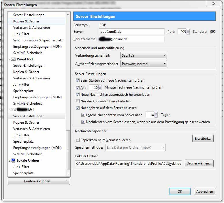

Hier ein paar sceenshots.
Ich wollte nur eine Testmail von dem 1&1 E-Mail Account via Thunderbird verschicken. Bin aber noch nicht bei 1&1, sondern derzeit bei Telekom mit VDSL Internet.
Wo ich auch nicht mit klarkomme ist die Konfig von Thunderbird, obwohl ich es seit 2005 nutze. Ich kann zwar unter Einstellungen Konten hinzufügen, dann fragt TB mich nach dem Password für imap/pop3. Aber wo kann ich das ändern? Habe jedes mal gelöscht und neu angelegt.
Ja genau Du verstehst mich. Das Einrichten im Kundencenter ging problemlos, obwohl Schalttermin erst am 8.3.19 ist. Aber heute früh war alles gesperrt, weil 1&1 meinte, von meinem Account wären spam Mails verschickt worden, was nicht stimmte. Nach Anruf wurde entsperrt und noch einmal neue Passwörter von mir gesetzt.
