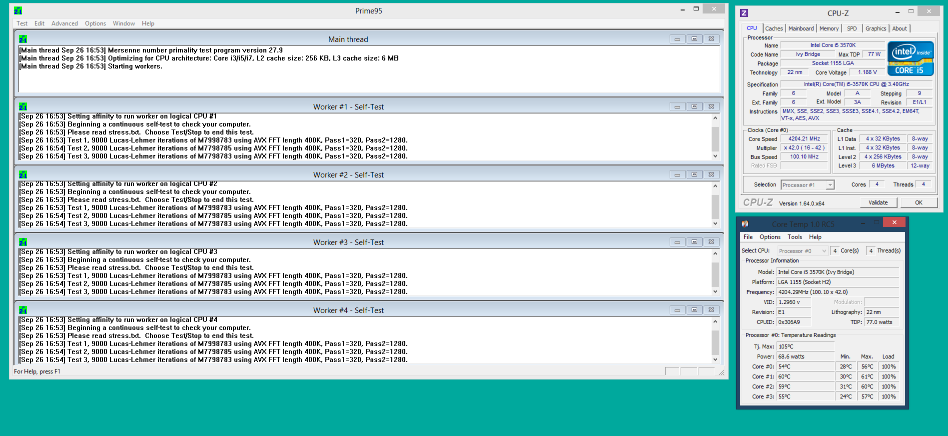

Hallo Community,
ich habe meine 3570k auf dem UD3H auf 4.2 Ghz über den Offset/DVID-Modus übertaktet.
Ich habe dazu einen Offset von - 0.050 eingestellt.
Jetzt ist meine Frage ob das mit den Temperaturen und der Vcore so gut ist?!
Hier 2 Screens:
Prime 95 mit der 2ten Option:

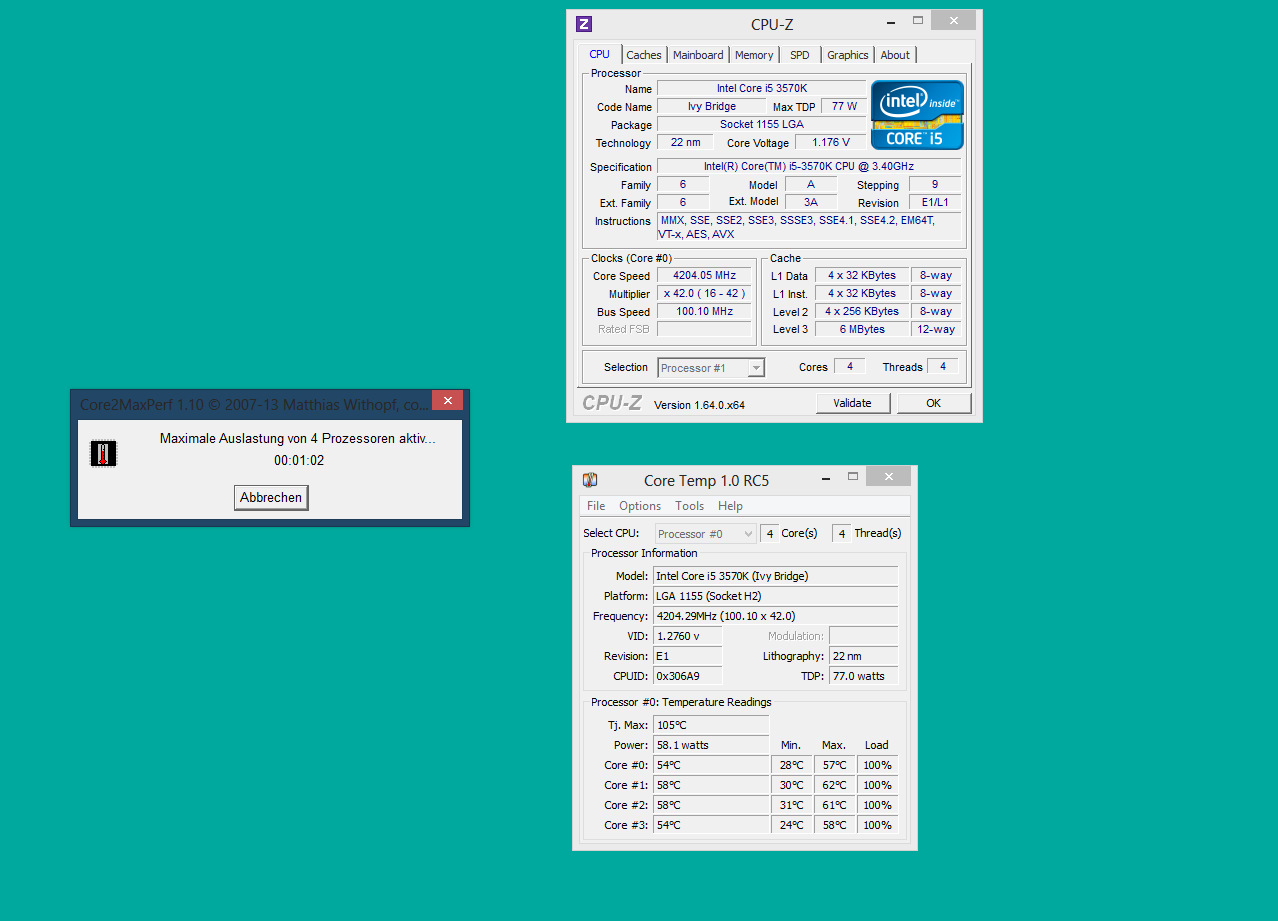

Core2MaxPerf:
Warum hier eine niedrigere Vcore?
Schonmal Danke für die Antworten
Du musst Prime schon länger laufen lassen, als 30 Sekunden. Einen Schnelltest machst du am besten mit IntelBurnTest.
VID ist nicht der vcore. Erklär ich jetzt aber nicht, ist in jedem Guide erklärt.
Lass mal Prime95 so ne halbe Stunde laufen (Blend).
Schätze, die angezeigte Temperatur wird sich so bei etwas unter 70° einpendeln, auch wenn das natürlich nicht die echte Temperatur ist.
Und vorrausgesetzt, Prime läuft während der Zeit auch ohne Fehler auf allen Threads!
Dann ist alles OK.
Wie die Stabilität in der Praxis aussieht, wirst du ja im Alltag merken ;)
