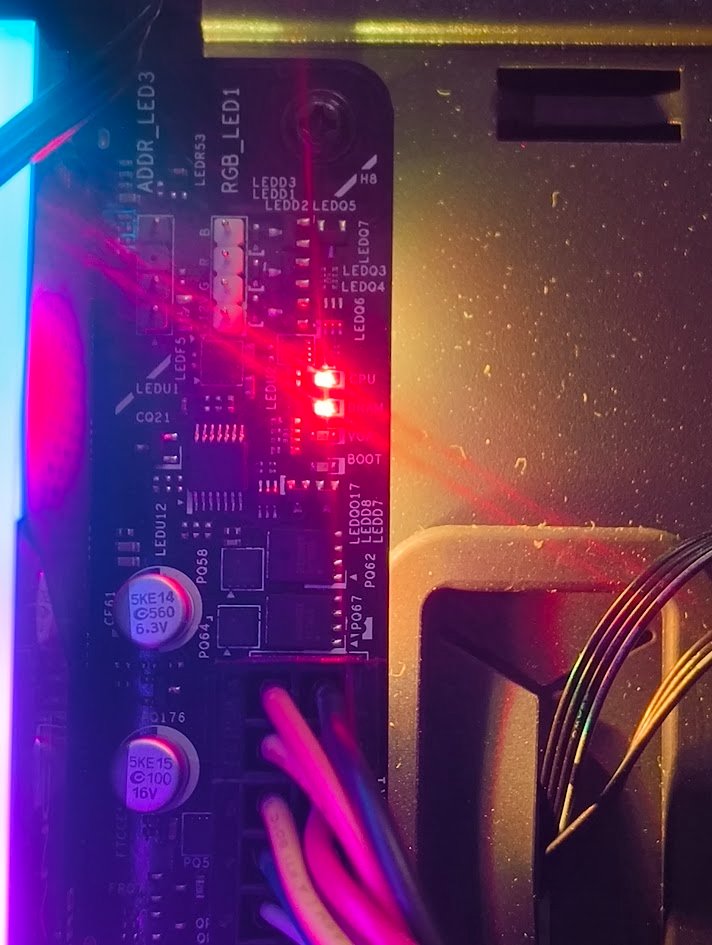

Hallo ich habe ein Problem mit meinem Pc. Unzwar immer wenn ich meinen zweiten Ram_Stick einstecke leuchtet die DRAM und CPU Lämpchen Rot. Ich habe dann auch kein Bild.
Mainboard A620M PRO RS
CPU Ryzen 5 7500f
RAM Corsair Vengance DDR5 2x16GB 6000MHZ
Vielleicht wisst ihr ja was ich da machen kann.
  1. welches Mainboard genau?
  2. Hast Du sichergestellt, dass Du die neuste BIOS Version installiert hast?
  3. Ist der RAM korrekt drin, sprich in den Slots wie es der Hersteller vorgibt? Bei vier RAM Slots, ist es meistens Slot 2&4 für 2 Riegel
Reaktionen: Volvo480
Also 1 RAM Riegel funktioniert?
Stecke den mal aus und tausche ihn gegen den Anderen. Lasse diesen auch alleine laufen. Wenn das nicht funktioniert, ist ein RAM Riegel defekt. Wenn beide Einzeln laufen...
  • wie lange wartest du ab? Das RAM-Training kann durchaus mehrere Minuten dauern wo du nichts siehst
  • CMOS Reset, eventuell ist XMP aktiviert
funktioniert der zweite stick auch alleine?
Reaktionen: GTrash81 und Ayo34
Lief der Rechner auch schonmal einwandfrei ?

Beide Ram Riegel für sich einzeln funktionieren in jeweils allen Slots ?
Ja beide laufen einzeln aber ich habe das Mainboard ganz neu gekauft also kann es doch eigentlich gar nicht sein das ein Ram Riegel Kaputt ist oder?
Das MB kann der Schuldige sein, aber auch die CPU mit einem defekten Speichercontroller.
Manchmal kann es auch das BIOS mit einer veralteten Version sein.
Wenn beide RAM Riegel einzeln laufen, dann sind die RAM Riegel schon mal okay. Ist ja schon mal ein wichtiger Punkt.

Also wenn ich mit einem Ram stick den PC starte läuft er aber halt nur mit 16gb Ram.
Verbogene Pins können es eigentlich nicht sein weil es ja ein AM5 Board ist und dann würde der PC gar nicht Hochfahren oder? Was genau sind abstandshalter?

Kannst du mal ein Bild vom gesamten Mainboard machen. Vielleicht sieht man noch etwas. Sonst vielleicht CPU noch mal ausbauen, kontrollieren ob man verbogene PINS sieht und dann noch mal einbauen. Dann darauf achten, dass du den Kühler nicht zu fest anziehst. Auch das kann zu komischen Problemen führen.
Reaktionen: JumpingCat und Ponderosa
Auch schon den zweiten Riegel in A1 gesteckt? Sprich Riegel 1 in A1 und Riegel 2 in A2 (Kein Dual Channel ist nur zum Test)

Ich habe die neuest Bios version installiert.
Ich habe fast 5 Minuten gewartet und es hat sich nichts getan.
Was ist ein CMOS reset?
Nein XMP ist nicht Aktiviert
Nein habe ich noch nicht gemacht kann ich gleich mal testen was ich aber getestet habe ist einen Ram Stick in ein anderen Slot zu stecken (alleine) und ich hatte wieder kein Bild und beide Lampen haben geläuchtet sprich nur der Ram Slot Funktioniert welcher vom Mainboard herrsteller als Single Channel angegeben wird.
Ein CMOS Reset ist ein Zurücksetzen des BIOS auf Werkseinstellungen. Am einfachsten ist das per Überbrücken von zwei Kontakten auf dem MB per Schraubenuieher oÄ. Siehe Handbuch.
Und nein, das macht keine BIOS-Updates rückgängig. Es setzt nur die Einstellungen zurück.
