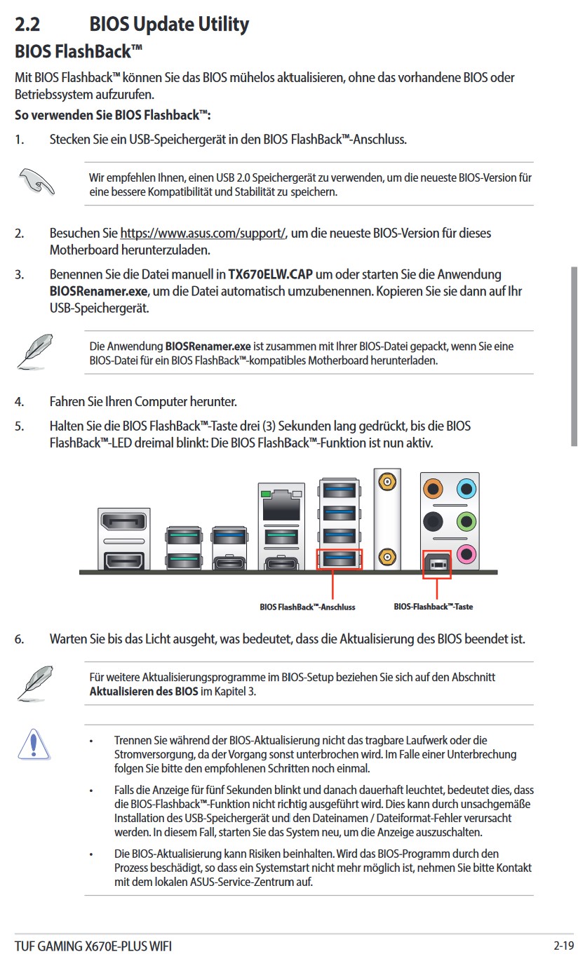

Wie führe ich ein BIOS-Update durch? Datei auf deinen Stick ziehen und ans Board schließen?
Könnte es vielleicht auch an der Stromzufuhr vom Netzteil liegen?
Guck mal ins Handbuch , Bios auf einen USB stick. Muss meist einen bestimmten namen habe und hinten ist Board ist ein Button.

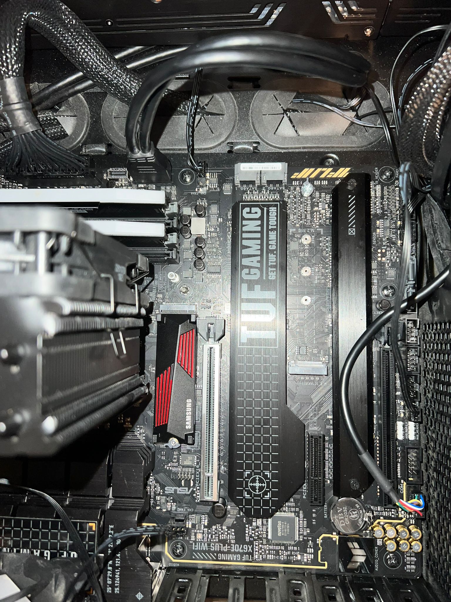

  • Für Verkabelung mache ich gleich nochmal Bilder

- das BIOS-Update habe ich nach der Anleitung runtergeladen, auf den USB-Stick gezogen, Datei wurde noch umbenannt und in den PC angeschlossen. Nach Anleitung und dem Blinken zufolge wurde das Update erfolgreich geladen
- PC darauf hin angeschaltet, aber wieder nach 20-30Sek. bei der VGA LED gehangen und Netzteil+PC haben sich ausgeschaltet

Bilder vom PC füge ich hier ein:
Reaktionen: Sinatra81
