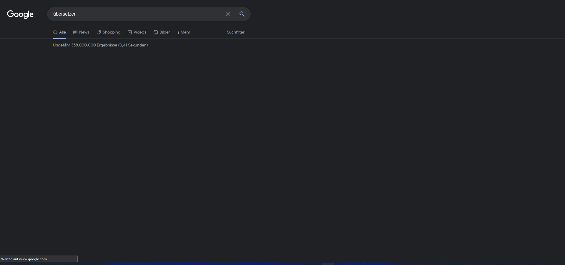

Ich gebe in das Suchefeld übersetzer ein, und es kommt ums verrecken nichts.
So schaut es dann aus...
PS, was komisch ist, meine Lesezeichen funktionieren alle noch
Da steht ganz unten links "warten auf google.com".
Das heisst das der Browser keine Antwort erhaelt.

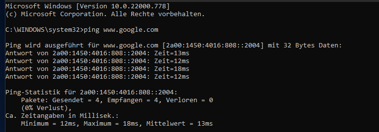

Kannst du die seiten anpingen? Irgendwas stimmt mit deinen netzwerkeinstellungen nicht...
Was meinst du mit anpingen? Sorry Very Verwirrt :)
Wie meinst die Googel Suchergebnisse? Auch hier, Sorry, wenn ich mich gerade etwas komisch anstelle :)

ob dein Problem nur die Google-Suchergebnisse betrifft oder auch andere Seiten.
Du verwirrst mich nämlich, weil ich keine Ahnung hab, was du die ganze Zeit mit deinen Lesezeichen sagen willst. Ich weiß ja nicht, wo deine Lesezeichen hinzei(g/ch)en (höhöhö, kleiner Wortwitz ;) )
Wenn das pingen von google.com klappt, dann stell mal in den Browsereinstellungen eine andewre Suchmaschine ein.
Erst mal der Ping Test.
Ja die Standart Lesezeichen die man mal so gemacht hat wie Youtube Ebay, hier das Forum etc, das meine ich damit :)
DuckDuckGo... hatte ich jetzt mal eingestellt, man brauch die Seite Lang zum laden.
