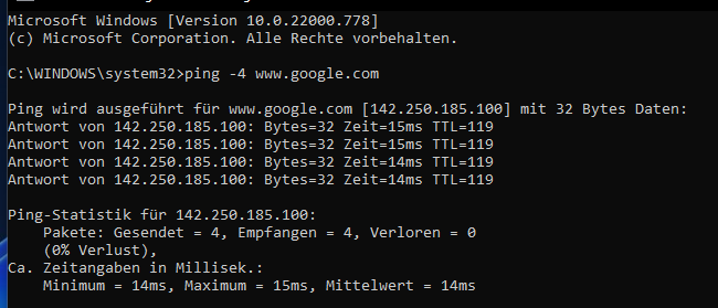

So, hier mal die Ping geschichte

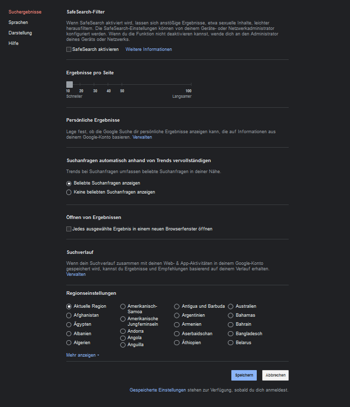

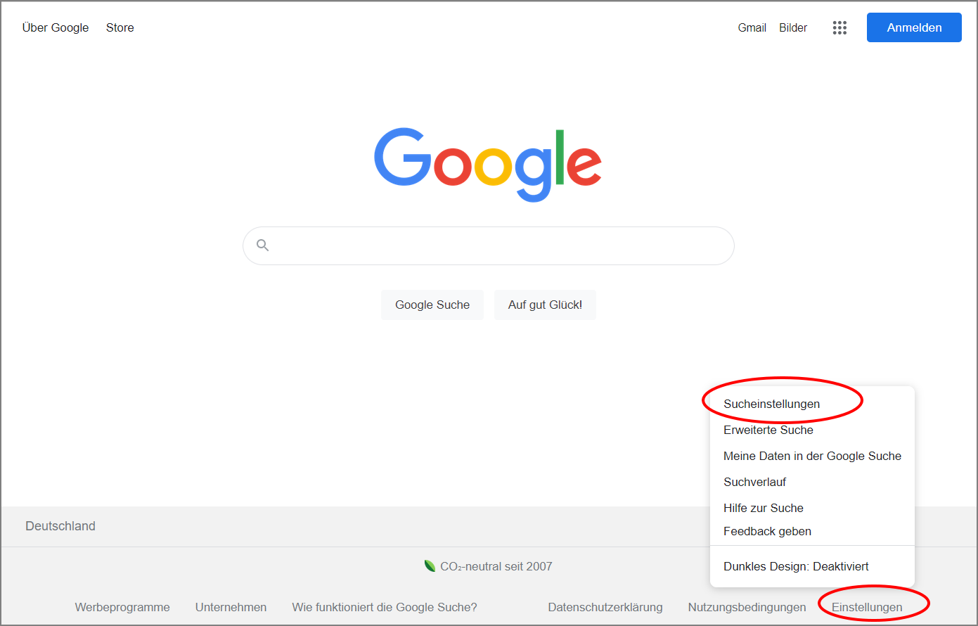

da gibt es schon noch etliche weitere Einstellungen, z.B. unter "Persönliche Ergbnisse verwalten".
Wenn es mit Deinem Google Account Probleme gibt und keine Probleme, wenn Du mit dem Account Deiner Frau angemeldet bist, dann kann es ja nur an Deinen gespeicherten Einstellungen liegen.

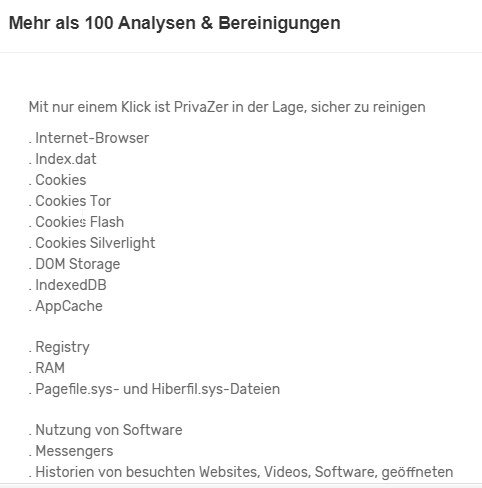

Was mir gerade noch kommt, das Problem trat auf, als ich das programm PrivaZer verwendet hatte, also zwei mal funktionierte es gut, und beim dritten anwenden, ging die plötzlich nicht mehr, ob es damit aber zusammen hängt?
Weil irgend wie muss man ja sein System sauber halten, gibt es sonst noch Alternativ Programme?

nein, das hat garantiert nichts mit einem sinnlosen Schrotttool zu tun, das irgendwas in der Registry rumpfuscht... Ganz sicher nicht. Probleme treten immer einfach so auf, ohne, dass etwas kaputt "optimiert" wird... //sarcasmOffcolagesöff schrieb:Was mir gerade noch kommt, das Problem trat auf, als ich das programm PrivaZer verwendet hatte, also zwei mal funktionierte es gut, und beim dritten anwenden, ging die plötzlich nicht mehr, ob es damit aber zusammen hängt?
Lass die Finger von solchen Tools. Es gibt keinerlei logischen und sinnvollen Anwendungszweck. Das zerhäckselt dir nur dein System und die komischsten Sachen kommen raus.

Du hast dieses Teil benutzt? -> https://privazer.com/de/en
Das macht aber richtig am System rum, wenn ich das so kurz ueberschaue.
Lass dies Teil in Zukunft wech und als Adblocker nimmst Du uBlock origin.
