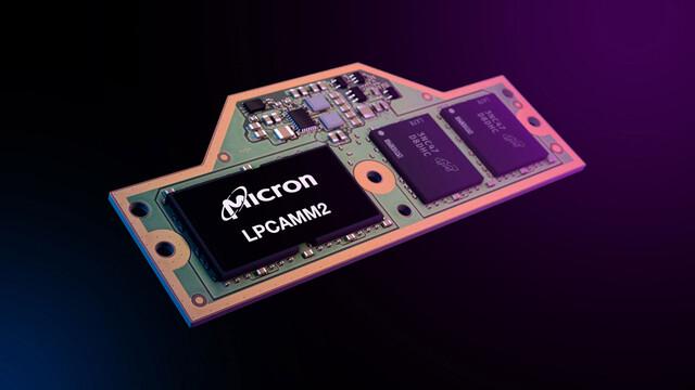

AFAIU war das Lenovo Notebook mit LPCAMM2 Ergebnis eines gemeinsamen Pilot-Projektes von Lenovo und Micron zu LPCAMM2.
Mikron bietet LPCAMM2 Module nur mit 7500Gbps an. Bei Samsung und SK Hynix habe ich keine Parts gefunden. D. h. LPCAMM2 sieht extrem mau aus.
Es wäre Mal interessant zu erfahren warum es mit LPCAMM2 so zäh ist. Es sieht so ziemlich nach Totgeburt aus.

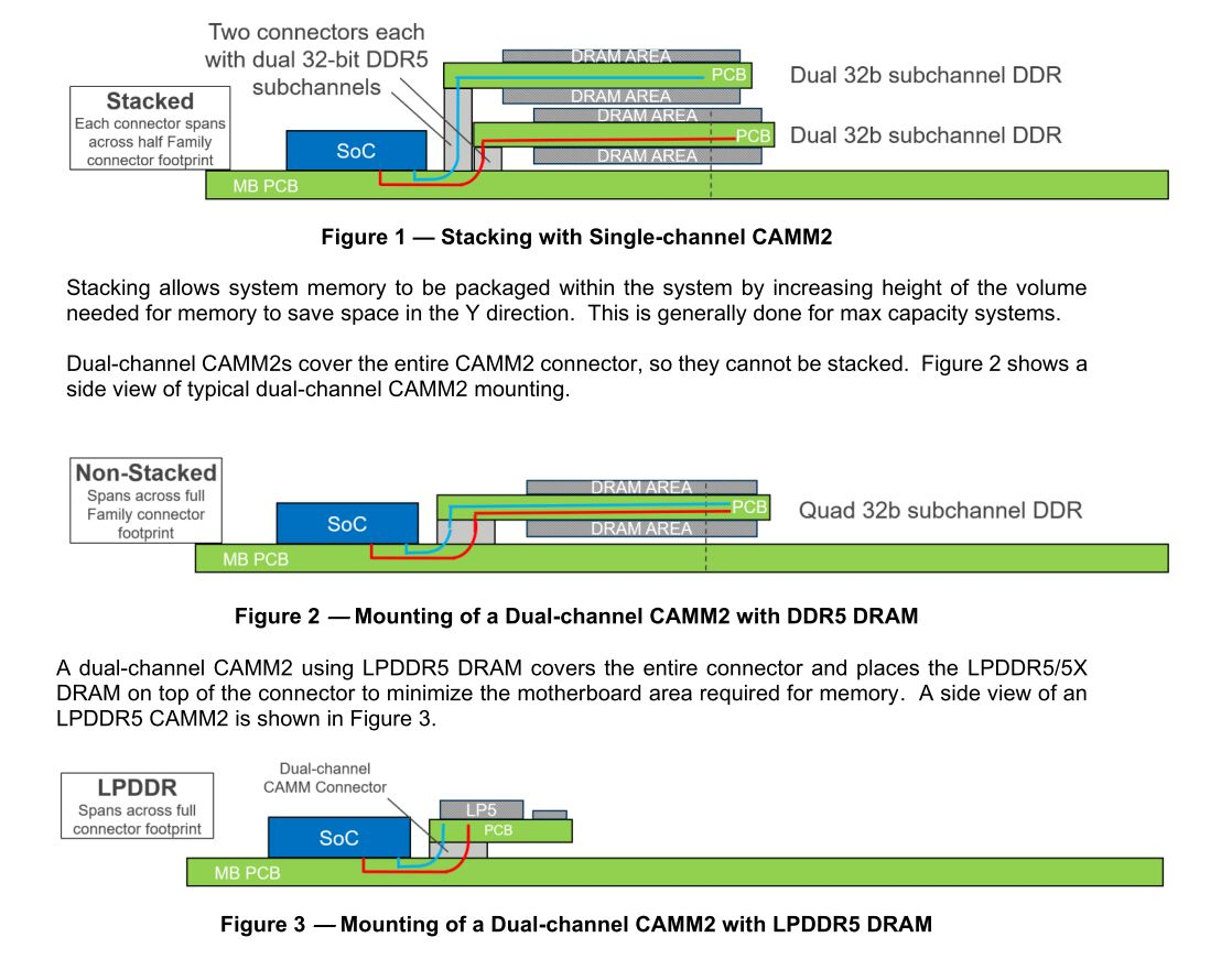

CDLABSRadonP... schrieb:
DualChannel-LPCAMM war hingegen nicht eingeplant.
Ich kann mich dunkel daran erinnern, Zeichnungen von einem gestuften CAMM-Interface (oder war's LPCAMM?) gesehen zu haben, wo auf der einen Stufe ein CAMM installiert werden sollte und auf der zweiten Stufe noch eines.
Noch zum Vergleich zwischen SOCAMM und CAMM: CAMMs wurden ja auch fuer nicht-Stapel-Chips, wie man sie auf normalen DDR5-DIMMs verwendet. Mit den 4 Chips, die auf ein SOCAMM passen, kaeme man damit derzeit auf bestenfalls 16GB pro SOCAMM. Da braucht es schon Stapelchips, damit SOCAMMs sinnvoll sind.
Das war CAMM2 und nicht LPCAMM2.
Bei CAMM2 gibt es auch Module mit einem Kanal 64 bit
Bei LPCAMM2 gibt es nur Module mit 128 bit.

SOCAMM und LPCAMM2 verwenden LPDDR5. Das sind keine einzelnen Chips sondern Packet die aus gestapelten Dies bestehen.
AFAIU wird das über Wirebonding gelöst.
Bei Micron sind LPDDR5x Pacjes mit 24 GB in der Einführung und bei SOCAMM ist sogar die Rede von 32 GB (256 GB)

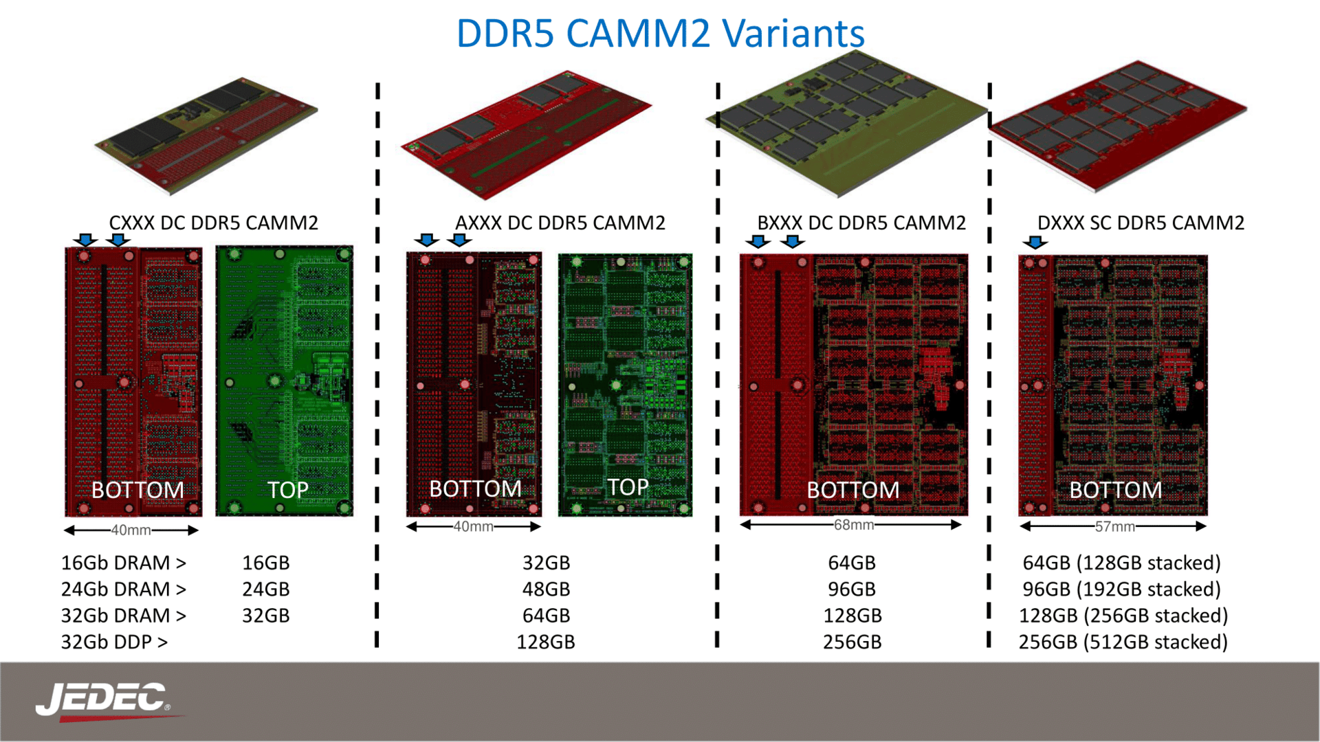

Was Du meinst sind die DXXX Single Channel CAMM2 (ganz rechts):
https://pics.computerbase.de/1/1/2/4/6/9-9984f8c2ba909abb/8-1080.f6a8864a.png
Hier hat ein Modul einen halben Kontaktstreifen, der sockel auf dem Board hat wie du schreibst 2 Stufen:
https://pics.computerbase.de/1/1/0/2/8/1-3bfccb5c3b757da7/1-1280.96d963ab.jpg
LPCAMM2 gibt es nur als Dual Channel
