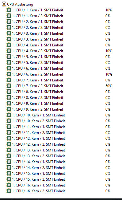

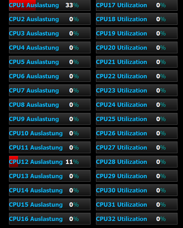

Ich wollte mal fragen welche Software ihr nutzt für zum Beispiel für ein Sensor Panel.
Ich hab die Tage mit dem Thema ein wenig gespielt, allerdings wundert mich es, das viele dafür AIDA64 zum Beispiel nutzen. Für temperaturen und rpm der lüfter gut zu gebrauchen, aber wenn man zum Beispiel sich die Auslastung der CPU anguckt, stimmt was nicht.

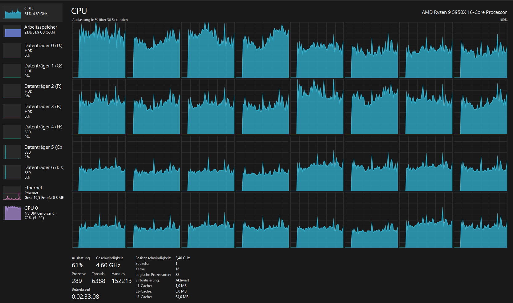

Als Beispiel habe ich da immer Star Citizen genutzt. Aida64 zeigt mit hier bei einem 5950x eine Auslastung bei einem kern auf 43% an und die anderen idlen sozusagen bei 1-3%. CPU Gesamtauslastung liegt hier bei 5%.
Der Taskmanager zeigt allerdings ein weitaus Realistisches Bild. Nämlich gute 40-50% auf fast allen Kernen und Threads.
Diese extremen Last unterschiede habe ich in mehreren Anwendungen feststellen können. Das einzige mal wo AIDA64 mal richtig liegt ist wenn alle Kerne via Cinebench auf 100% anliegen.
Ich habe deshalb andere Tools probiert die alle ähnliches verhalten an den tag legen. Woher kommt dieser Unterschied zum Taskmanager? Zeigt der Taskmanager das nicht richtig an? Können die das aus irgend einem Technischen Hintergrund nicht so anzeigen wie der Taskmanager? Ich gehe jetzt mal davon aus das der TM korrekte werte auswirft. Mich würd nur mal der Hintergrund interessieren.
Wenn ich das mit Afterburner mache zeigt er ja auch die korrekten Werte an.
Ich hab mal Screenshots gemacht während SC lief. Beide aus AIDA64. Einmal ausm Sensorpanel und einmal ausm Programm direkt. Als Vergleich zur selben zeit den Taskmanager:

Gibt es überhaupt ein Pendant zum Sensor Panel @ AIDA64 ?

Danke für den Tipp. Hab das eben mal Probiert. Sehr geile geschichte. Nur wird das ingame und auf dem Panel angezeigt. Also doppelt. Aber ein weg in die Richtige richtung.
Jetzt ist mir aber aufgefallen, das auch After Burner bzw. RTSS selbes verhalten an den tag legen. Das hat es vorher nicht. Also muss das Problem bei mir zumindest auch OS seitig vorliegen. Bin derzeit mit Win 11 im Release Preview Channel.
Evtl. liegt hier der Hund begraben und Aida64 würde das ggf. doch normal anzeigen.
Da muss ich wohl erst auf updates warten von beiden da ich jetzt kein Referenz system zum Testen habe.

Ich hatte diesbezüglich schon mal im Netz gegoogelt und in den Threads war immer die rede von kanpp 10% last unterschied was Normal sei.
Da ich grad feststellen musste das auch RTSS und HWinfo64 selbe werte liefern wie AIDA64 muss ich erst mal davon ausgehen das dies wohl n Win11 RP problem ist.
Das dies nicht ein Problem vom Taskmanager ist weiß ich von früher und das StarCitizen definitiv nicht nur einen Kern nutzt ^^
Naja Danke euch für eure Hilfe. Ohne zweit system mit "normalem" OS kann ich das nicht gegenprüfen und muss daher mal auf Updates warten. Evtl. legt sich das Problem sowohl bei Aida als auch bei anderen tools von selbst.
