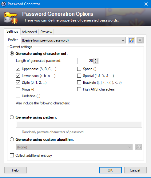

keepass.PNG KeePass ist ein Passwortmanager und hat auch einen Passwortgenerator dabei.

Hey Zusammen
Der Tipp mit KeePass ist sehr gut. Hier können wir definitiv die gewünschten Kennwörter generieren.
Einziges Problem noch: Export in ein TXT File.
Jemand eine Idee? :)
KeePass oder so hat einen Generator wo du sagen kannst: Anzahl Zeichen, Zeichenart (Sonderzeichen, Zahlen, Buchstaben, Symbole, ...).

Habe jetzt die Praktikabelste Lösung gemäss vorgaben:
Kennwörter in KeePass generieren, als CSV abspeichern daraus die überflüssigen Zeichen Filtern, dann als TXT abspeichern und das andere Skript anwerfen.
