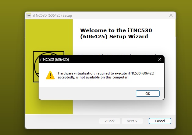

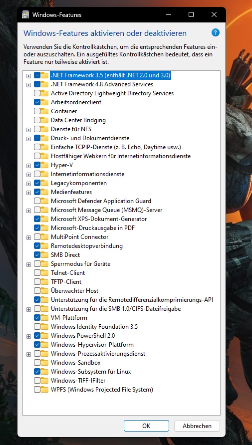

Moin
Haidenhain Software
iTNC 530 Programmierplatz 606425 004 0 20

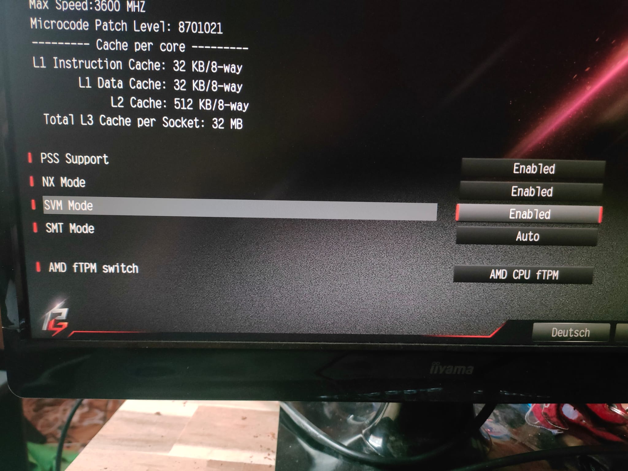

läst sich leider nicht Installieren virtualisierung ist überall aktiviert kann mir einer helfen?
Virtualisierung im BIOS aktiviert?
ja

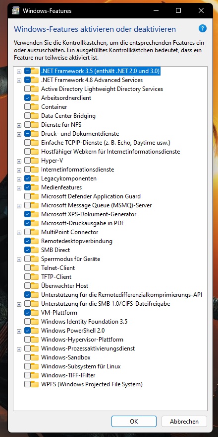

hyper-v deaktivieren & kernisolierung deaktivieren
amd-v im bios aktiv lassen...
geht es dann?
Ich weiß nicht, ob das so noch aktuell ist, aber wenn Hyper-V aktiv ist, läuft dein ganzes System virtualisiert und in einer VM kann man nicht mehr auf die Hardwarevirtualisierung der CPU zurückgreifen. Es gibt ein Feature namens Nested Virtualization, aber das funktioniert glaube ich nur für eine Hyper-V VM in einer anderen Hyper-V VM.
Also mit Hyper-V aus sollte es vermutlich gehen. Dann ist aber auch das Linux Subsystem aus, falls du das brauchst.
Reaktionen: aragorn92
@Peter220784 Auf der Webseite steht, dass die Software mit VirtualBox als Virtualisierungssoftware daherkommt. Ich bin mir nicht sicher ob es eine Version ist die sich installieren lässt wenn das Hyper-V Feature aktiv ist. Ich würde es deaktivieren und dann nochmal probieren.
Ansonsten gibt es auch noch eine Dokumentation vom Hersteller.
geht immer noch nicht
hab ich ausgeschaltet und pc neugestartet bekome die gleiche fehlermeldung beim installieren
ja hyper v ist deaktivier klappt trotzdem nicht

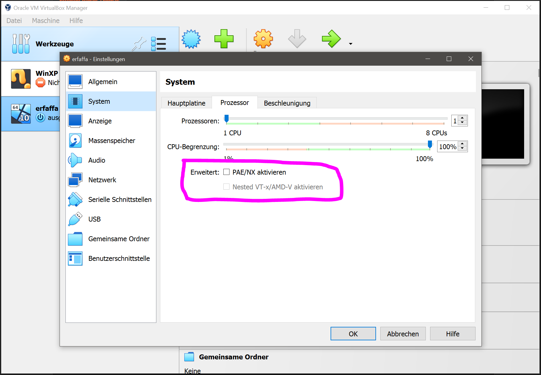

ich hab auch die neuste version von virtual box installiert und kann dort auch virtuelle maschinen installieren
ich probire mal mit vm ware

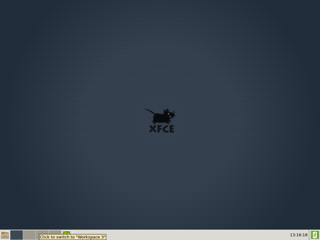

jetzt kann ich die virtuelle maschine im vm ware player und in virtual box starten komme aber nur bis zu diesem punkt

Wie immer macht ihr es zu kompliziert:
Es ist nicht notwendig, für das temporäre Deaktivieren aller Virtualisierungsfunktionen diverse Einstellungen zu ändern, oder Windows-Features zu entfernen. Es genügt diesen Befehl in einer Eingabeaufforderung mit Adminrechten auszuführen:
Code:
bcdedit /set hypervisorlaunchtype off
Danach neu starten.
Wieder aktivieren geht mit:
Code:
bcdedit /set hypervisorlaunchtype auto
Ich hab mir beides der Einfachheit halber als Batchdatei auf den Desktop gelegt.

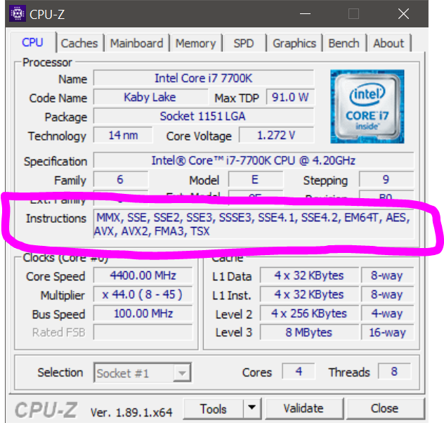

Hast du spaßeshalber mal CPU-Z gestartet und geschaut was dir an aktiven Befehssätzen angezeigt wird? Gemäß Handbuch muss AMD-V oder VT-x aktiv sein. Ist das in der VM auch aktiviert?
Ansponsten stehen im Handbuch ja einige Hinweise drin, die es zu beachten gilt:
https://product.heidenhain.de/JPBC/image/FILEBASE_PUBLIC/1369893 MLS17_PGM-Platz_Virtual_de.pdf
