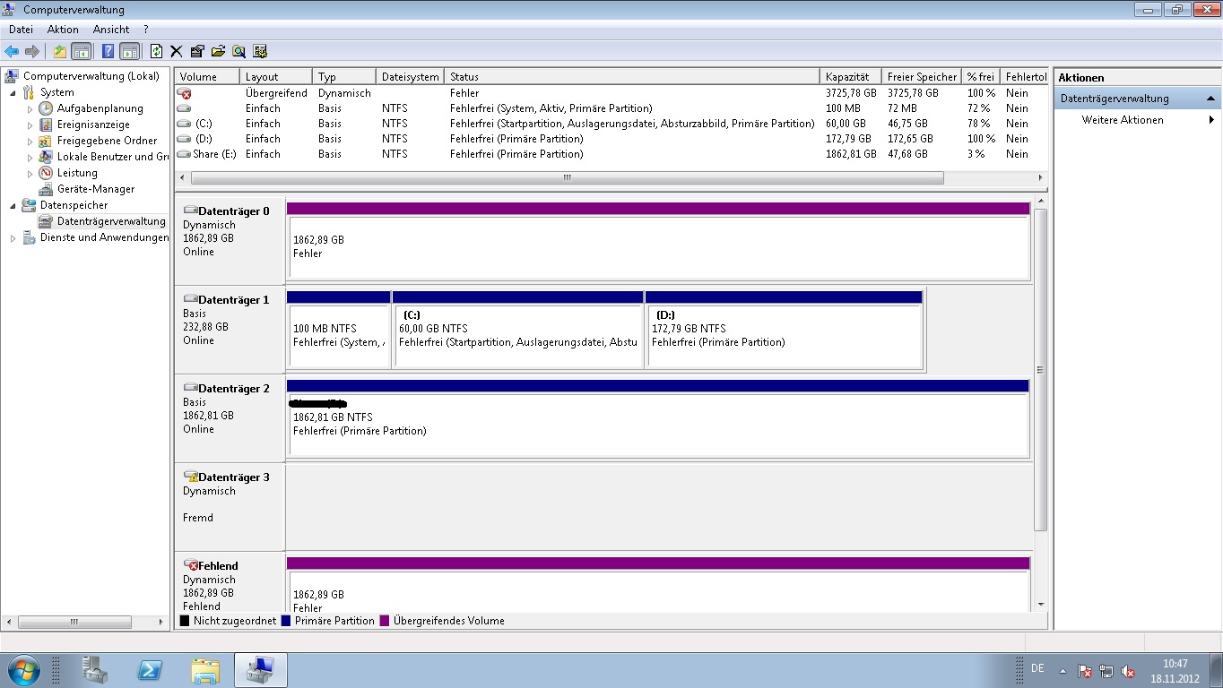

nach dem neu aufsetzen von Windows Home Server 2011 konnte ich nachdem ich die SATA-Treiber installiert hatte das RAID 10 ohne probleme wieder von "Fremd" auf "Basis" importieren. Das RAID 0 will aber ned so ganz. Ohne irgendwas zu importieren werden beim anstecken des ersten Datenträgers zwei Datenträger angezeigt, beim ersten in rosa gehalten mit "Fehler" und beim anderen "Fehlend". Wird der zweite angesteckt taucht noch ein Dritter auf, mit "Dynamisch, Fremd". Im Anhang ist noch ein Screenshot zum besseren Verständnis. Was mach ich jetzt?

Mir steht hier als Möglichkeit zur Verfügung den Datenträger 3, der als "Fremd" angezeigt wird zu importieren, wobei ich aber gewarnt werde, die Daten seien nicht vollständig da nicht alle Datenträger übertragen wurden, sind aber ja eigentlich beide Datenträger da.
Soll ich das machen? Gehen dann die Daten verloren?
*edit: Das RAID0 ist mit Windows erstellt worden (sieht man ja am Screenshot "Dynamisch"), das RAID 10 ist mit dem "Hardware-RAID-Controller" vom Mainboard erstellt worden (Screenshot "Basis")
Nun, der Vorgang verständlich gemacht:
Unter dem alten System waren die beiden 2TB Platten dynamisch und bildeten einen dynamischen Cluster. Diesem wurde eine einzigartige GUID vom alten System zugewiesen.
Nun hast Du ein neues System erstellt, und offenbar war eine der Platten nicht angesteckt.
Du hast nun die Erkannte importiert(wo wohl ebenso die Warnung gekommen sein muss, dass etwas fehlt), worauf diesem Cluster die GUID des neuen Systemes aufgedrückt wurde. Da in der dynamic Database auf dieser Platte aber noch ein zweiter Datenträger enthalten war, wird dieser als "fehlend" ausgewiesen und der Erkannte als "Fehlerhaft", weil die Hälfte des RAID0 fehlt.
Steckst Du jetzt die zweite Platte an, dann hat die noch die GUID des alten Systemes und wird daher als "fremd" ausgewiesen. Eine zweite Platte mit der gleichen alten GUID findet sich nicht, deswegen die Warnung.
Eigentlich sollte nun, wenn Du die auch importierst, wieder Frieden herrschen.
Wenn die beiden Teile des striped Volumes aber nicht mehr zusammenfinden, dann hast Du ein Problem.
Ja genau so wie dus geschrieben hat isses ^.^ kann mich zwar ned erinnern eine einzelne Platte importiert zu haben, kann aber sein dass mir einfach ein Fehler unterlaufen ist.
Hab jedenfalls jetzt die zweite Platte trotz Warnung vor Datenverlust importiert und sie haben zusammengefunden, alles wieder da ;)
Dankeschön!
