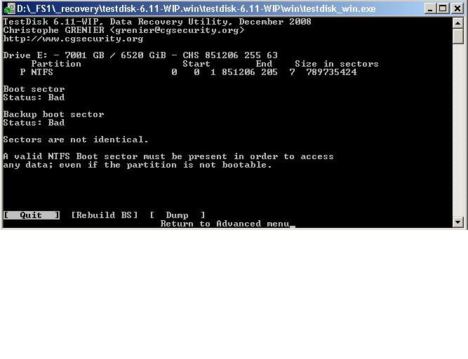

https://pics.computerbase.de/2/2/6/9/8/38-1080.1351215368.png
Erste jetzt hast du wieder ein intaktes aber unformatiertes RAID5 mit allen Festplatten genau wie vorher.
Dieses kannst du in Testdisk in der Laufwerksauswahl auswählen.
Nehme dazu die neueste Version 6.11WIP.
Da dein Array mehrere Festplatten hat, wird es nicht als Disk (Platte) sondern als Drive (Laufwerk) in Testdisk gelistet.
Siehst du hier;
https://pics.computerbase.de/2/2/6/9/8/39-1080.2971048872.png
Davon kannst du dann gezielt ein Diagnose machen.
Ist genau beschrieben.

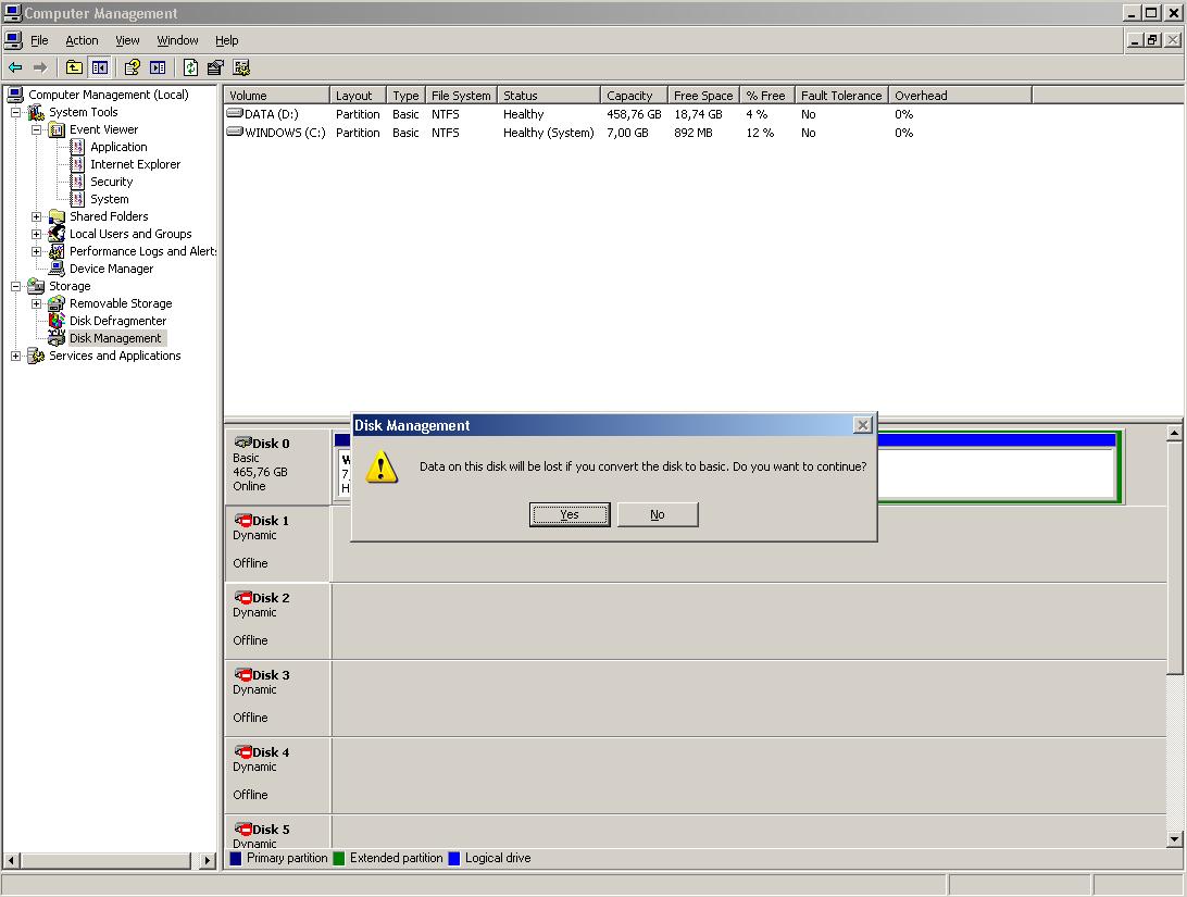

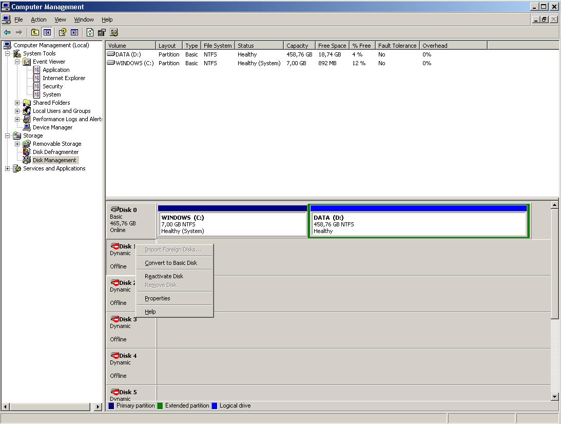

Hallo Fiona!
Habe mittlerweile Windows 2003 Server installiert, dies hat allerdings (wie ich erwartet habe) nichts gebracht.
Wollte jetzt als letzte Hoffnung das von dir vorgeschlagene Prozedere durchführen.
Habe jetzt folgendes gemacht.
- die Platten vom funktionierenden Array abgesteckt
- in der Datenträgerverwaltung stehen jetzt also nur die Festplatten vom korrupten Array, siehe erstes Bild
Klicke auf "Reactivate Disk" passiert nichts, im Event-Viewer steht dann der fehler den ich schon im ersten Post erwähnt hab (Keine gültigen Konfigurationskopien)
Klicke ich auf Convert to Basic Disk, kommt die Nachricht die man auf dem zweiten Bild sehen kann.
Wie du siehst, kann ich aus diesen Festplatten kein neues Volume erstellen! Dazu müsste ich sie in "Basic Disk" konvertieren und dann wieder in "Dynamic Disk" zurückkonvertieren. Dabei kommt aber die Nachricht vom Bild 2, sprich Datenverlust. Daher zweifle ich stark daran, dass Testdisk dann auf dem neuen Volume was finden würde? Oder meinst du ich soll das einfach ausprobieren?

Das ist halt so, das die Informationen wie im Artikel erwähnt am Ende der Festplatte verloren waren.
Daher bekommst du nicht die Möglichkeit was zu machen.
Der Hinweis Data will be lost, kommt immer.
Ist auch unter Konvert dynamic zu basic beschrieben.
Möchte kurz wissen, ob es notwendig ist, die in Basic zu konvertieren.
Kannst du die Festplatten alle online setzen?
Wenn nicht ändere die zu Basic und wieder in dynamisch.

Hi Fiona!
So, habe jetz ein neues unformatiertes RAID5 vor mir.
Wäre der nächste schritt also mit Testdisk den Bootsektor wieder herzustellen?
MfG
Pali
Geht jetzt mit den Versuch weiter!
Starte Testdisk, bestätige bei Create Log mit Eingabe.
Wähle dein RAID5 aus (gelistet weiter unten als Drive-> Laufwerk und nicht Festplatte), siehst du auch anhand der Größe!
Bestätige bei Proceed mit Eingabe.
Wähle Partition Table Type None, wenn nicht bereits gesetzt und bestätige mit Eingabe!
Bei der Menüliste markiere Advanced und bestätige mit Eingabe.
Jetzt ist deine Partition Unknown.
Gehe auf Type und weise NTFS zu.
Gehe dann auf Boot und setze mir einen Screen.
Infos folgen.
Viele Grüße
Fiona
Das Backup vom Bootsektor wird nicht gefunden?
Gehe mal auf Rebuild BS und lasse einen wieder aufbauen.
Schreibe hinterher nichts bei Write um keine Änderungen vorzunehmen, sondern setze mir einen Screen.
Schaue mal ob das Menü List erscheint, um deine Daten vorher anzuzeigen.
Teile mit, ob eine Fehlermeldung oder deine Daten angezeigt werden.
Viele Grüße
Fiona
