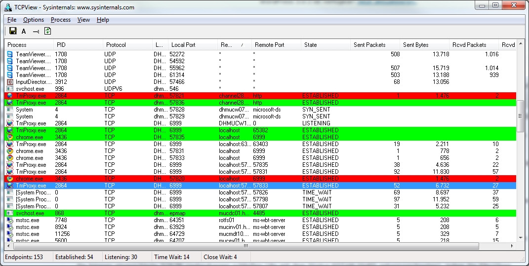

Sonst würde mir noch TCP View einfallen, das zeigt alle aktiven TCP und UDP Verbindungen.

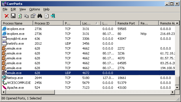

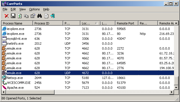

CurrPorts wäre eine weitere Möglichkeit sich alle offenen Ports mit ein und ausgehender Adresse anzuzeigen.

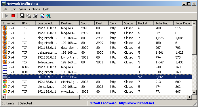

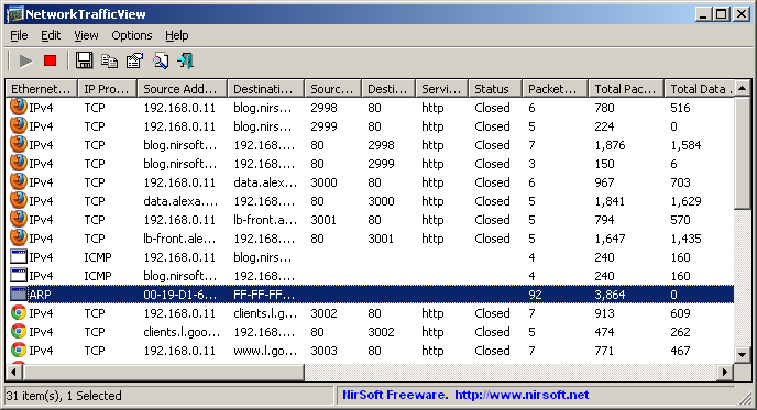

NetworkTrafficView zeigt einem ebenfalls alles an, was über das vorher ausgewählte Adapter rein geht. Ob das bei 2 Nics allerdings vernünftig klappt, weiß ich nicht.
