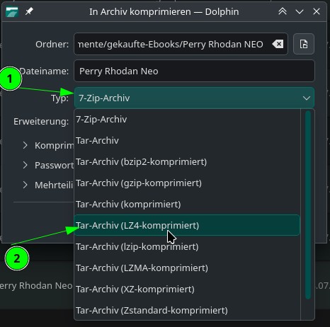

Beim 7zip, (das format an sich wird natürlich von Linux unterstützt, kein Problem) aber benutzt du das um effektiv Dateien besonders klein zu kriegen also klein zu Packen und dann so Platz zu sparen oder ist es Primär doch mehr um etwas zusammenzufassen ein wenig zu packen, um etwas gut rumzuschleppen/zu verteilen?
Denn schau dir mal das an.
Die Komprimiergeschwindigkeit ist in Gigabyt/s bei den allermeisten CPUs, wenn nicht allen.
Man bekommt etwas Komprimierung es ist aber auch einfach Megaaaa schnell.
ggf. einfach mal testen mit dem vorinstallierten Packprogramm.
Edit:
Das Packformat kann man üblicherweise bei den meisten zwischen allen installierten einfach auswählen.

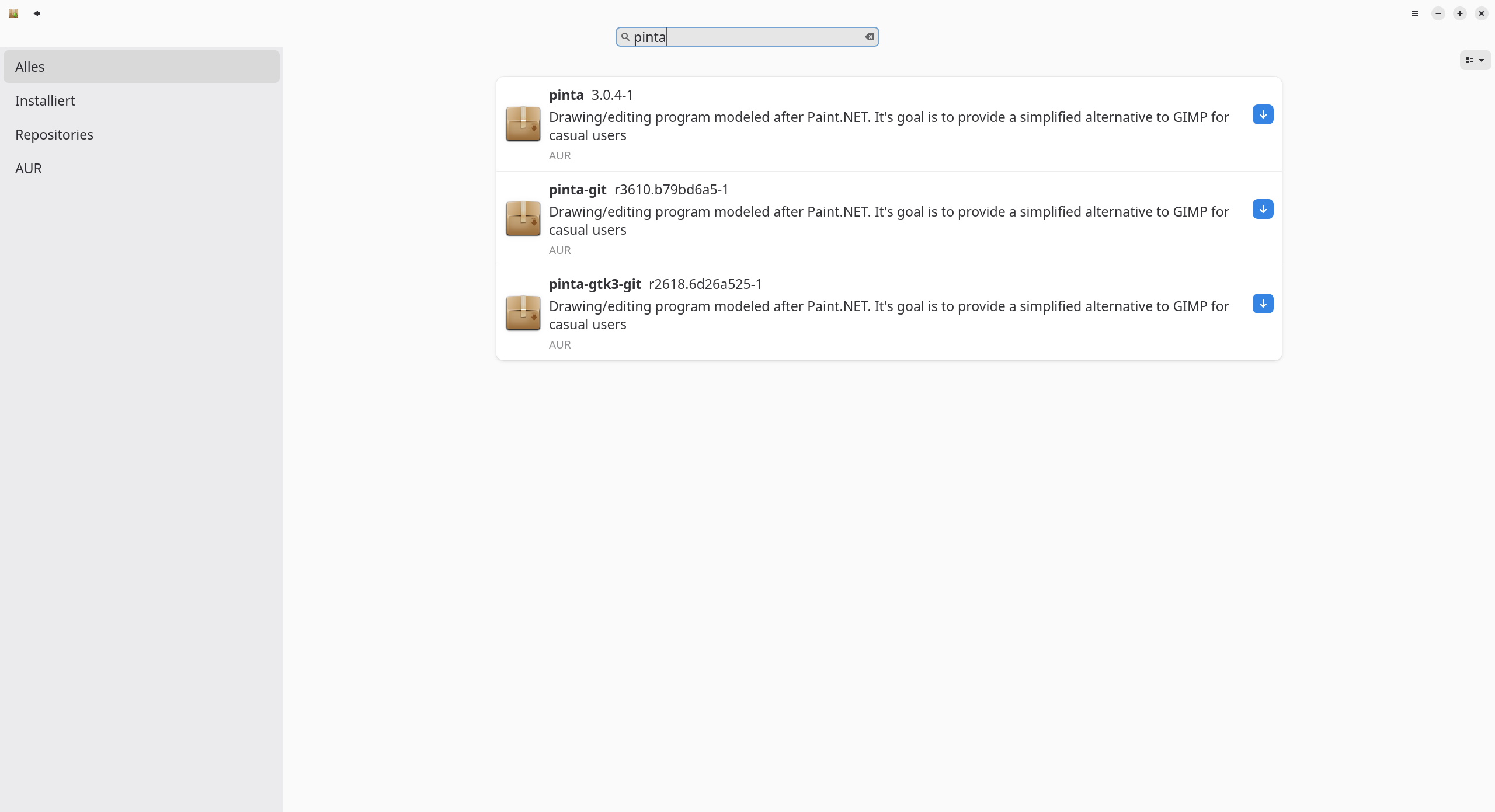

@shaadar Welches Frontend verwendest du denn für die Paketverwaltung? Wahrscheinlich Discover, dort sind möglicherweise nicht alle verfügbaren Pakete aufgelistet (zumindest habe ich unter Debian diverse Pakete im Synaptic finden können, die ich in Discover nicht finden konnte).
Ein wichtiger Punkt ist das sog. AUR (Arch User Repository). Das ist ein riesiges von Benutzern betreutes Software-Repository mit aktuell knapp hundert Tausend Paketen. Wenn es eine Software im AUR nicht gibt, dann höchstwahrscheinlich auch sonst nirgends.

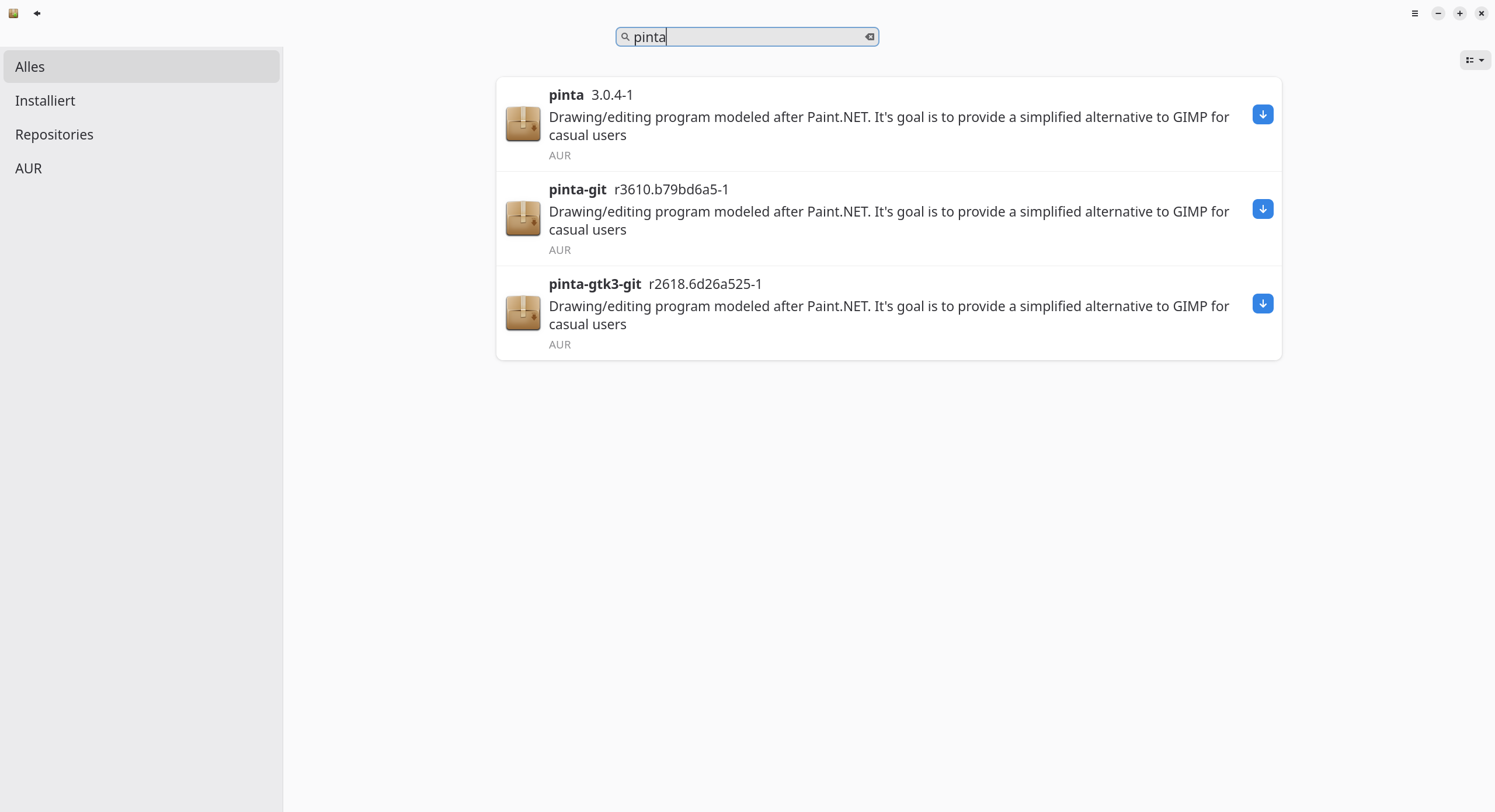

Um das AUR nutzen zu können, brauchst du aber ein anderes Frontend als Discover. Unter Xfce oder anderen GTK-basierten Desktops gäbe es da Pamac (siehe Screenshot). Kann man durchaus auch unter KDE nutzen. Außerdem gibt es für QT-basierte Desktops wie KDE noch Octopi. In beiden muss der AUR-Zugriff erst in den Einstellungen aktiviert werden.
Außerdem gibt es noch AUR-Helper, die im Terminal laufen, etwa yay. Die Bedienung funktioniert etwa so:
yay pinta
sucht in offiziellen Quellen und auch im AUR nach Paketen, die das Stichwort "pinta" enthalten. Ausgegeben wird dann eine nummerierte Trefferliste:

Wir wollen gleich den ersten Treffer, also tippen wir 1 und drücken Enter. Dadurch wird Pinta aus dem AUR installiert.

Unter Manjaro KDE ist Discover im Auslieferungszustand nicht installiert, Pamac dagegen (wie natürlich bei allen offiziellen Manjaro-Versionen) schon. Und ja, dort kann auch das AUR aktiviert werden - ist für Pinta aber wie von mir schon geschrieben gar nicht nötig (siehe #8).
