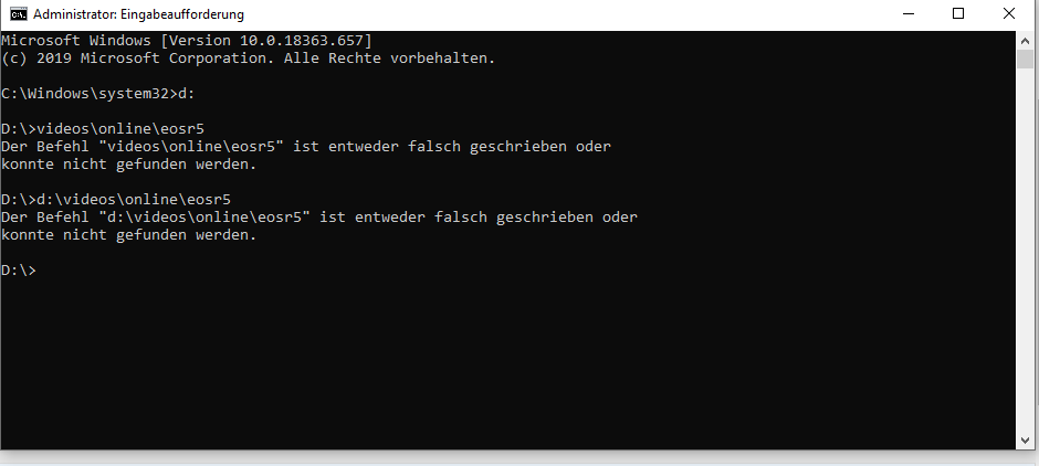

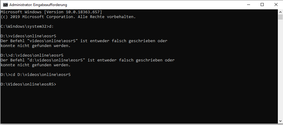

Du siehst doch am Namen Deiner Kommandozeile wo Du bist. Das ganze getippe hat Dich nicht aus Deinem Verzeichnis heraus gebracht.
Wenn Du auf D möchtest dann bitte
d:
eingeben

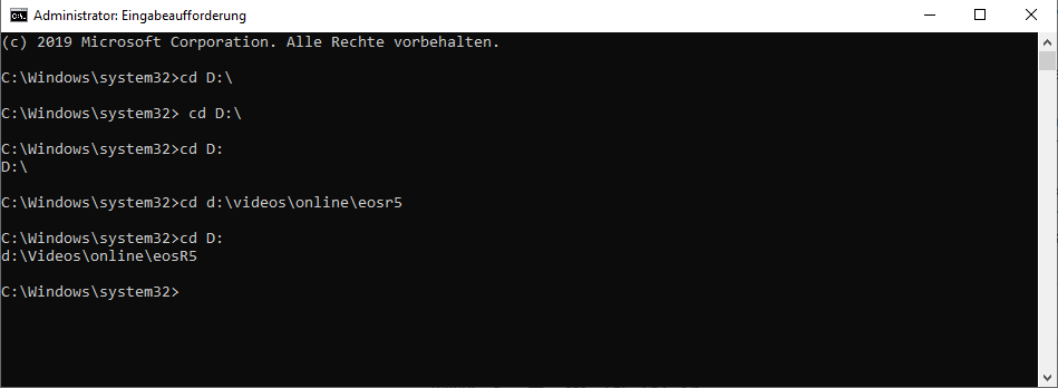

Je länger ich davor sitze, desto mehr verwirrt es mich....ich fang echt an an meinen "Verständnis" zu zweifeln....
Die Kommandozeile sagt immer wo Du Dich gerade befindest. Mit dem Laufwerksbuchstaben: kommst Du über die Laufwerke.
Und ich muss mich entschuldigen, ich hatte im letzten Post ein \ zu viel und hab Dich verwirrt. Sorry dafür.

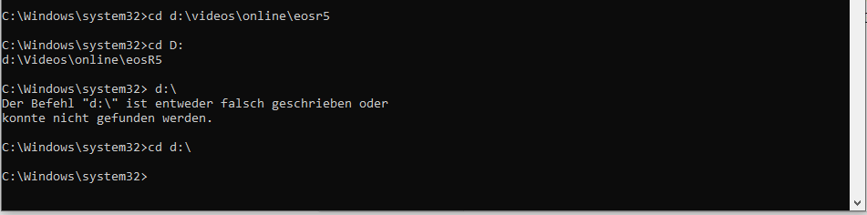

Auf "d" hab ich es jetzt mal geschafft^^
Und jetzt noch etwas weiter als "D" :)

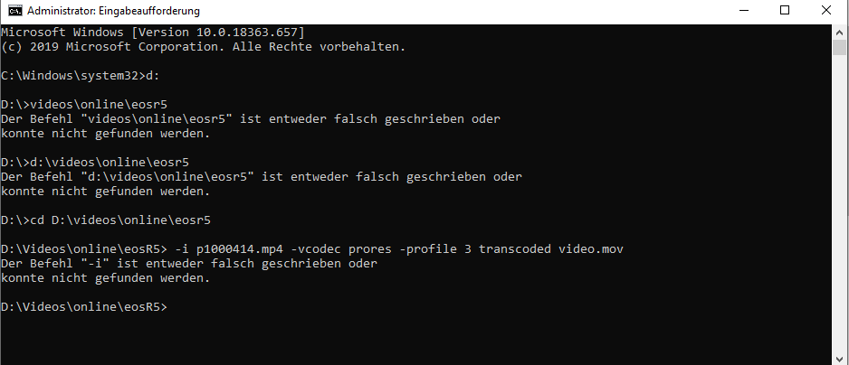

@HisN gar kein Problem, danke für deine Tipps! Aber wie geht es jetzt weiter? Wo hab ich den Fehler im Befehl? Im richtigen Unterordner sollte ich nun doch sein?
Da ist auch das Problem, warum es anfangs nciht geklappt hat.
Du hattest beim ersten Versuch "Videos" klein geschrieben.
-i ist kein Befehl. Steht doch im Klartext da :-)
Reaktionen: detail_

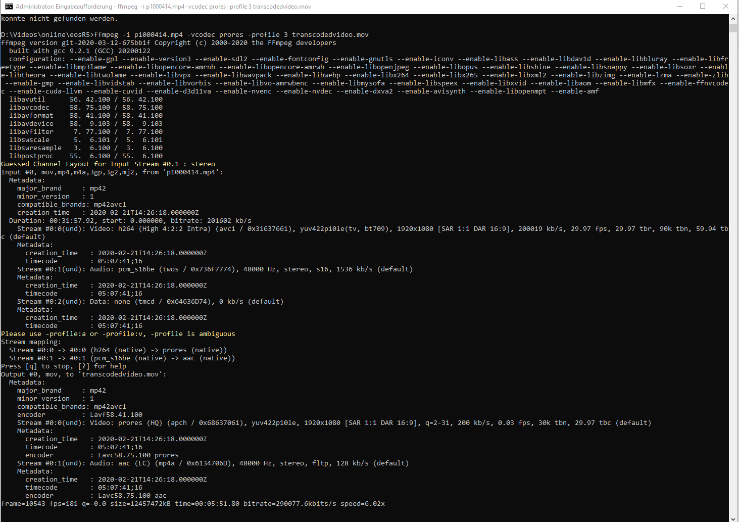

DA ist ES!!!! :D :D :D :D :D
Also noch nicht ganz fertig, aber es passiert was!

Leute! Ihr dürft mir jetzt noch nicht schlafen gehen :D:D:D erstmal fertig umwandeln lassen und dann schauen, ob es läuft ;)
EDIT: sieht gut aus! Die Datei ist genauso groß, wie mit der Testversion von einem Transcoder, den ich in der Testversion hatte. h.264 - 45GB --> ProRes - 66GB Datei
DANKE an euch LEUTE! Danke für eure Hilfe, danke für dieses wunderbare Forum und dass ihr es nicht zugelassen habt, dass ich "ffmpeg" den Rücken gekehrt habe! ;) :schluck:

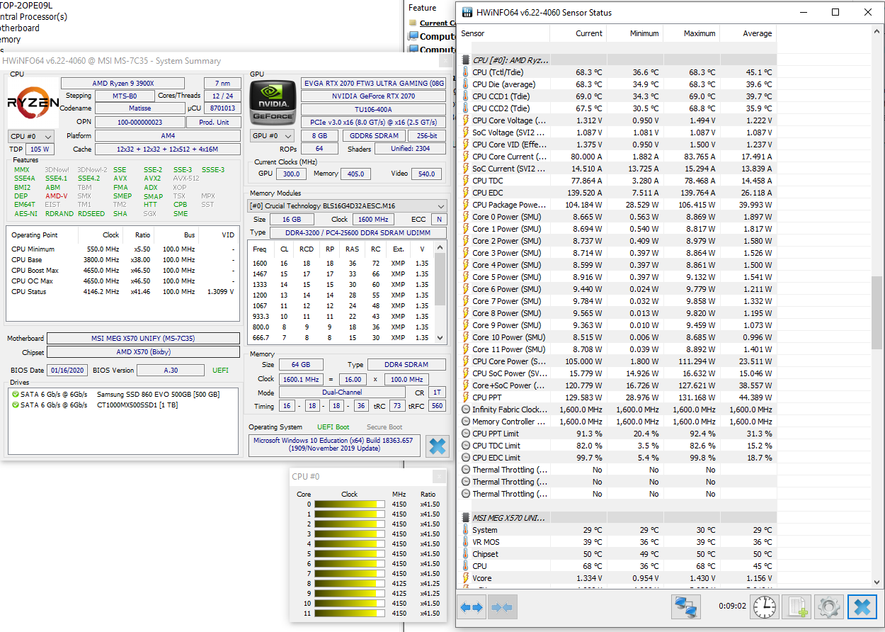

Mein Ryzen 9 wandert dabei bis auf knappe 69°C - das ist wohl normal nehme ich an? Hab den PC eben erst zusammengebaut und hoffe, dass mit der Wärmeleitpaste auch alles passt. Jetzt schwankt er wieder zwischen 38°C und 46°C und springt da so munter rum. :)

Wow - das wusste ich nicht! Last, ja - aber Vollast und dann noch auf allen Kernen - das hätte ich nicht gedacht!? Danke für die Aufklärung ghecko!
