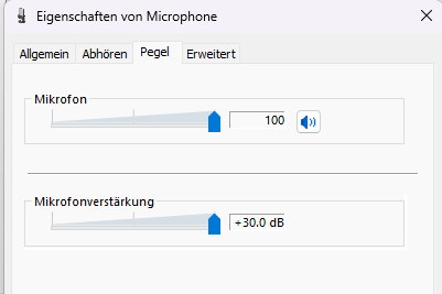

Versuch mal in der alten Systemsteuerung unter Sounds->Aufnahme-> Micro anklicken und dann auf den Reiter "Pegel" klicken.
Hast du dort die Möglichkeit der Mikrofonverstärkung?

Nein, die Mikrofonverstärkung fehlt bei mir leider.
