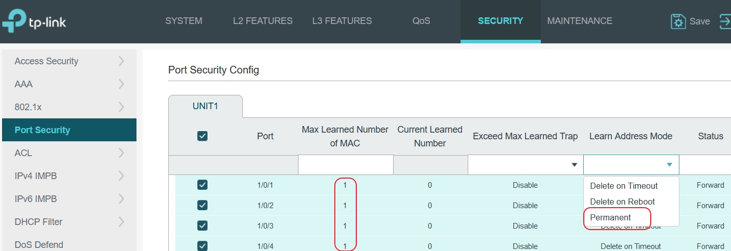

Falls dieses Thema mal wieder bei jemandem aktuell wird, hier die einzige funktionierende technische Lösung: Voraussetzung ist, PC's und Laptops sind im LAN und das WLAN ist aus.
Will man im lokalen LAN verhindern, dass der schlaue Nachwuchs die eingestellten Sperrzeiten z. B. der FRITZ!Box mit MAC Adressen Spoofing umgeht, dann ist der preisgünstige managed TP-Link Switch TL-SG2008P 8-Port eine gute Wahl. Die Port Sicherheit gestattet es einem Port gelernte oder manuell vergebene MAC Adressen zuzuordnen und die maximale Anzahl auf 1 Adresse pro Port zu begrenzen. Sind also die PC's oder Laptops der Kinder fest über LAN angeschlossen und das WLAN inaktiv, kann jegliches umgehen von erlaubten Zeiten erfolgreich verhindert werden. Das Ganze ist unkompliziert über die WEB-Oberfläche einzustellen. PS. PoE Funktion kann deaktiviert werden, wenn sie nicht benötigt wird. Der Stromverbrauch ist dann sehr gering.
Ich hoffe, das hilft dem einen oder anderen weiter.
Viele Grüße an alle leidgeplagten Eltern :-).
