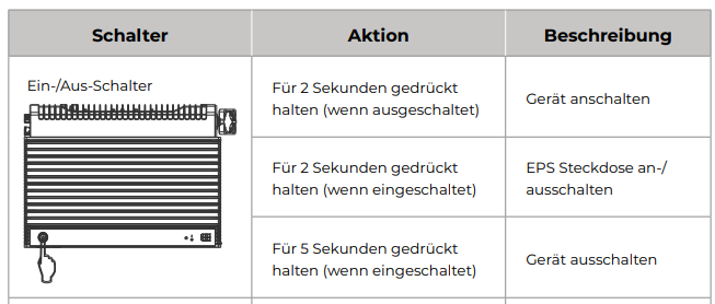

Diablo-Warlock schrieb:
2. In Videos hört man immer, dass man die Notstromsteckdose über die APP deaktvieren soll, um so Standby-Verluste zu sparen. Nur wie sieht es bei einem Stromausfall aus? Dann ist in der Regel auch erstmal LAN bzw. WLAN weg. Kann man die Notstromsteckdose auch auf anderen Wege aktivieren? Oder ist man gezwungen zwischen hohen Standby und Notstrom oder kein Notstrom zu wählen?
Das wird in der Anleitung beantwortet:
Also einfach 2 Sekunden den Schalter drücken.
