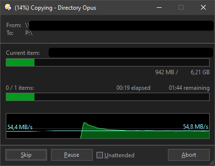

Vodafone 400 MBit/s (~ 50 MB/s) gerade eben:
Ist ne BX31, aber ändert ja nichts an der Verbindung.

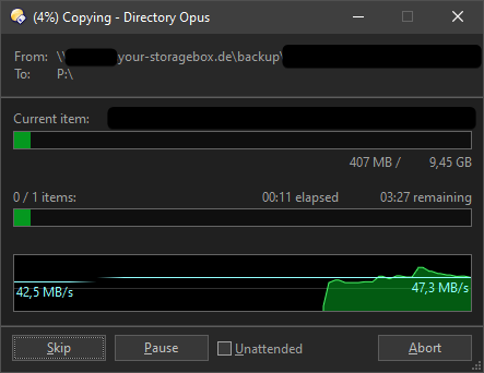

Und von nem Root Server (auch bei Hetzner):
Beides via SMB.
