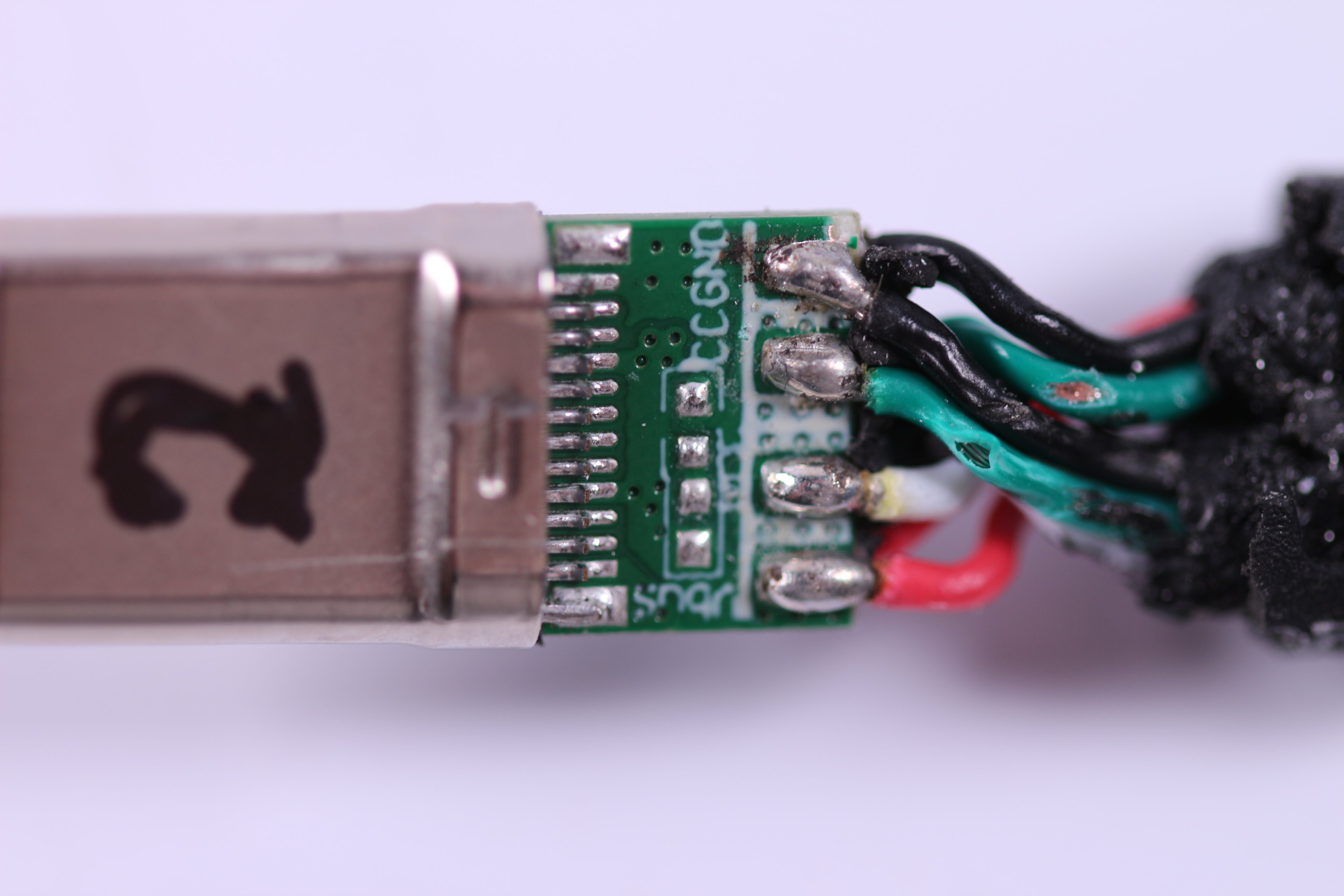

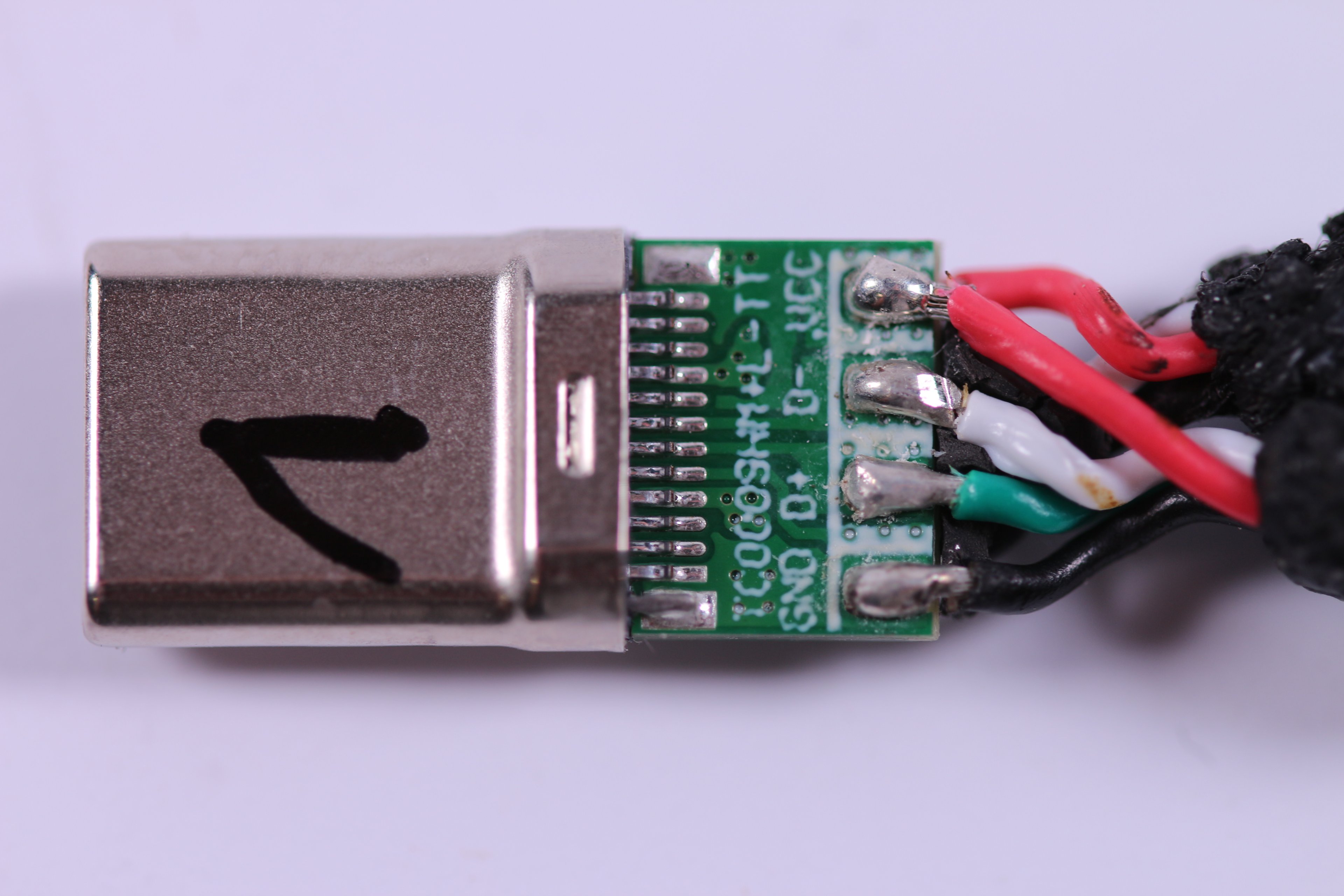

aber welch sein das. Kannst Du mir auf den angehängten Bildern sagen, welch das sind.
Sesselfürzer
Das ist der freigelegte Anschluß für die Kamera.

Multimeter zur Hand? Dann Kabel eben ans Panel und durchmessen, ich tippe aber auf die beiden äußeren. Wer möchte klemmt natürlich einfach alle 4 an, dann ist das auch erledigt.

Es müssten A1 (GND) und A4 (VBUS) sein. Ist das richtig??
An VDC ich glaube das werde ich machen.

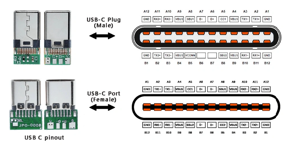

Das aufgeschnittene Kabel sollte ein USB2 Kabel sein und nach folgendem Diagramm sind belegt:
GND, VBUS (vermutlich auch VCC) genannt, USB2 Datenpaar D+, D-, CC und vermutlich Vconn. (CC und Vconn sollten die Leitungen sein die an den nicht bestückten Widerständen dran sind.)
Also VCC rot und Gnd Schwarz sind die Versorgungsleitungen. Warum es auch Datenübertragung gibt wäre eine Frage die ich zuerst klären würde, ob die einfach billiger an USB2 Kabel gekommen sind oder wirklich Daten übertragen werden.
