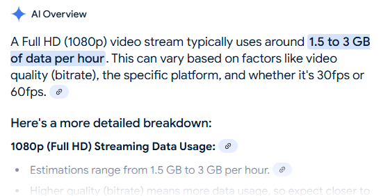

War mal zu faul zum selbst rechen oder richtig suchen. @IvanDJ
Die Kamera ist ja FullHD.
Kann weniger sein.
Bei meiner kurzen Recherche habe ich da Angaben gefunden die von 4 GB die Stunde bis zu 100MB pro Stunde reichen. Das hängt natürlich vom Kameramodell, den Einstellungen und wie häufig aufgezeichnet wird ab, aber ich dachte, dass hier vielleicht jemand schon mal einen ähnliche Fall hatte und mir vielleicht einen groben Richtwert geben kann.
