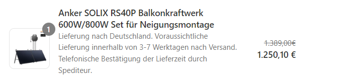

Dachte für 640€ ist auch die Halterung dabei...ne die Halterung kostet 190€ Aufpreis. Finde ich ganz schön heftig für ein paar Metallschienen oder ist da noch ein Unterschied zwischen Set und nicht Set bei Amazon?
Finde die Anker Teile eigentlich ganz gut und könnte auch gut mit den 600W leben, aber erscheinen mir halt immer noch zu teuer. Dafür hätte ich halt alles aus einer Hand - und vor Allem an der fehlenden Halterung scheitern 99% der anderen Sets die es so gibt.
