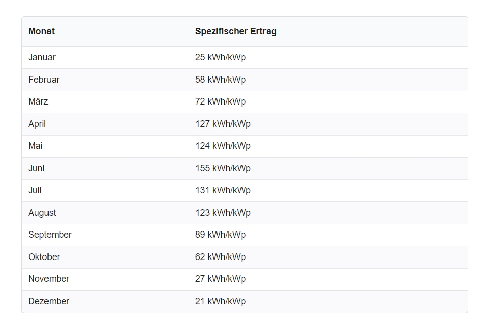

naja, wir wollen die Leuten hier mal nicht täuschen. Im Winter ist es gut 1/5 von dem was man im Sommer an Leistung aus den Modulen kriegt...

Im Winter kommt per Definition etwas über 10% der Leistung vom Sommer, wenn es wie hier mehr ist, liegt es an der schlechten Ausrichtung, vermutlich zu steil, die den Sommer Ertrag reduziert.
https://www.dwd.de/DE/leistungen/solarenergie/Jahresverlauf.html?nn=16102
Mehr wie Globalstrahlung müsstest du mir sonst erklären wo das bei dir her kommt. Die Globalstrahlung wird übrigens optimal gemessen, inkl. Immer freie, saubere, optimal ausgerichtete und nachgeführte Messgeräte, das erreicht keine echte Anlage.
Für den optimalen Ertrag nimmt man 50-100% mehr Peak Leistung als der Wechselrichter kann. Heisst, bei nem 600W Wechselrichter, wie derzeit erlaubt, verbaut man 900-1200W an Panels. Z.b. 3x 400W.
So und dann was den Winkel angeht, da wählt man den optimalen Winkel für den Winter beim Aufbau.
Was den optimalen Winterwinkel angeht, da nimmt man 90° - Breitengrad - 23°. Die 23° sind der Neigungswinkel der Erde und Breitengrad ist einfach wo man wohnt. Das kann man googeln.
Im Sommer ist der Winkel nicht optimal, aber deswegen hat man ja mehr Solarmoduleistung als der Wechselrichter braucht. Wenn die max 1200W im Sommer Mittags nur 75% von 1200W liefern sind das immer noch 900W und der Wechselrichter begrenzt dann eh auf 600.
Ich wohne z.b. auf dem 51. Breitengrad, d.h. der optimale Winter-Solarmodulwinkel ist 90° - 51° - 23° = 16°
Heisst, wenn die Solarmodule mit 16° Neigung aufgestellt sind, ist der Winkel am dunkelsten Tag des Jahres, der Wintersonnenwende, optimal.
