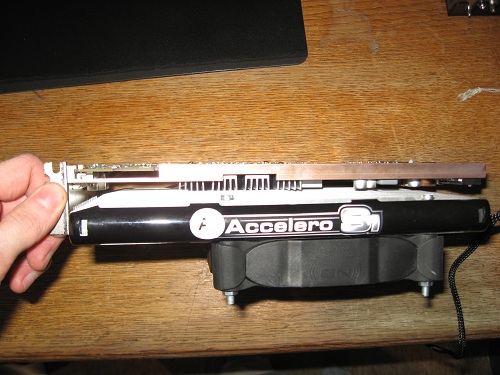

Das mit dem Lüfter fällt flach, weil vorher über den Kühlrippen ein Lüfterkäfig war, für den ich nun keine Befestigungsmöglichgkeit mehr hab siehe Bild:

Keine Möglichkeit den Lüfter über den Kühler zu stülpen? Ist doch unten (links auf dem Bild) offen?
Evtl den Lüfter notfals mit 2Kabelbinder anwurschteln ^^
Saubere möglichkeit mit sehr dünnen schrauben die relativ lange sind durch den Lüfter und den Kühler und mit Unterlagsscheiben und Gegenmutter befestigen. Bsp in meinem Angehängen Bild, so habe ich meinen Lüfter an dem Kühler befestigt!
hm... mit kabelbindern... auf die idee bin ich jetzt auch noch nicht gekommen :-D
wäre eine möglichkeit ^^
