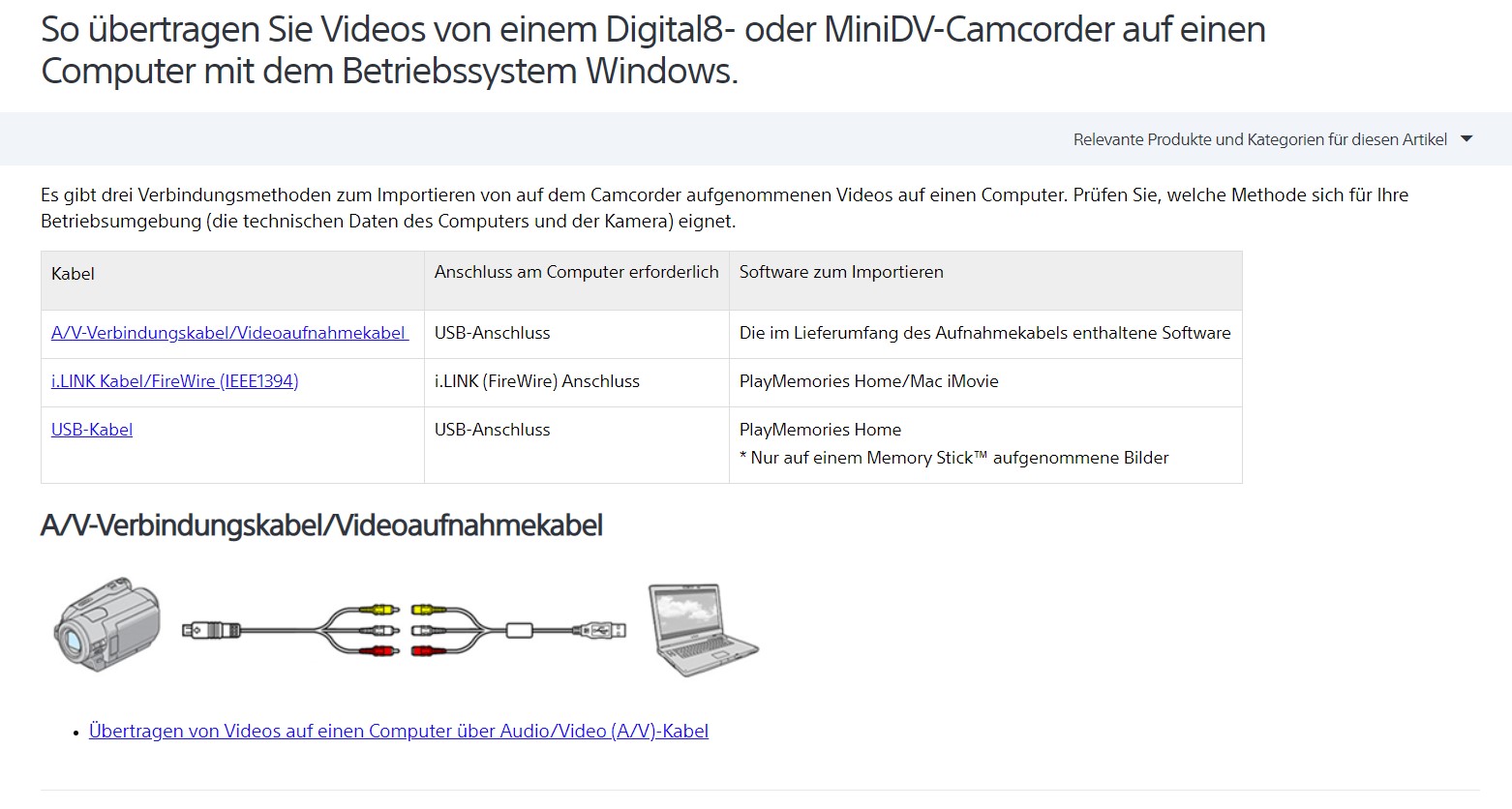

Ich habe das hier bei sony.de gefunden. Wenngleich ich dieses USB Kabel gar nicht im Lieferumfang daheim habe.

Warum liest man nicht das Handbuch?
https://www.sony.de/electronics/support/camcorders-tape-camcorders/dcr-trv19e
Der Camcorder soll sogar eine USB Buchse haben. Entweder USB oder Firewire, bevor man sich mit analogen AV Kabeln schon digital verfügbares DV Bildmaterial analog konvertierten lässt und es erneut digitalisiert.

Das war das erste was ich tat, aber das USB Kabel dient nicht der Verbindung um Videomaterial zu übertragen. Damit werden nur Bilder rüberkopiert.
