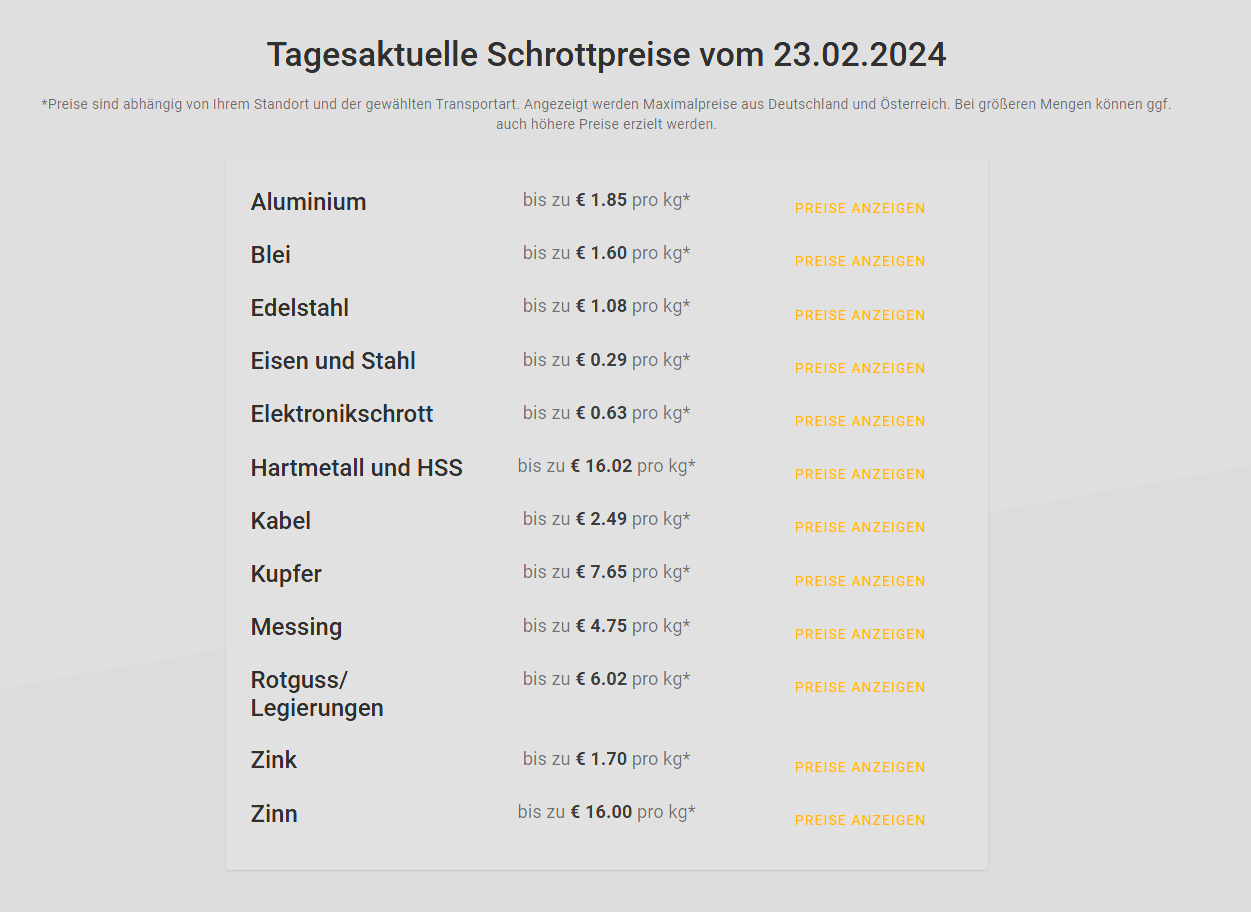

Eine mögliche Ursache, siehe Foto:

Ist eine ganz normale Kostensenkung.
Die werden bei gegebenen Platz halt nur begrenzt Möglichkeiten gehabt haben das Kühldesign unterzubringen.
Ein gleichgroßer Kühler aus Kupfer wird immer besser sein, als ein gleich großer aus Alu.
Mit laufender Chipfertigung wird auch die Chipgüte besser. Folge ist eine geringere Mindestspannung für die versprochene Performance.
Weniger Spannung = weniger Hitze = weniger Kühlleistung gefordert.
Da gabs dann einfach ein Punkt wo es möglich wurde, den Kühler eben aus Alu auszuführen.
Welche Version jetzt besser ist? Ideal wäre die höhere Chipgüte der Refresh gepaart mit dem Kupferkühler.

@Darkling71 woher hast du eigentlich die Information bezüglich der Schrottpreise (Screenshot) - gemeint sind die Seltenen Erden?
Ich habe deinen Tip verstanden und werde die Aktien der Seltenen Erden kaufen. DANKE
