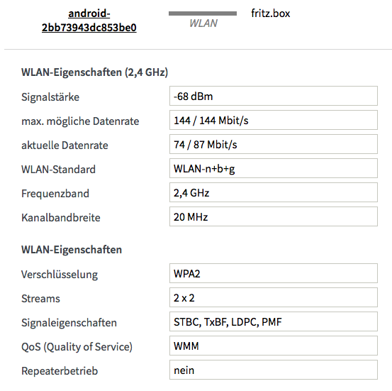

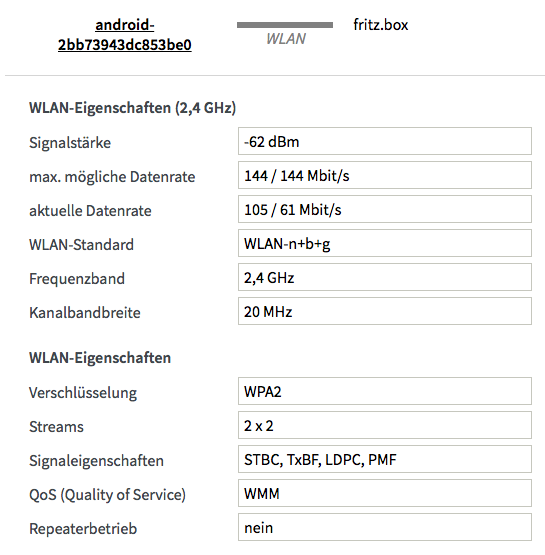

ich hab hier einen Sony Bravia KDL55X8005C, der an meiner Fritz Box 7490 über wlan und DHCP verbunden ist. Den gleichen TV nutzen auch meine Eltern ebenfalls an dieser Fritz box und ebenfalls mit DHCP.
Nun ist es so, dass der TV meiner Eltern IMMER bombenfest mit 144MBit/s, 50MBit/s verbunden ist. Mein TV verliert aber immer wieder die Verbindung komplett, so dass sich der TV mit der FritzBox gar nicht mehr verbinden kann. Auch wechselt die Verbindungsgeschwindigkeit sehr häufig die Geschwindigkeit. Siehe die angehängten Bilder:
Interessanterweise kann auch der Fall eintreten, dass die Downloadgeschwindigkeit kleiner wird als die Uploadgeschwindigkeit des TVs!
Was kann ich gegen diese Problem tun? Ich gehe nicht davon aus, dass das ein generelles Problem des TVs ist, denn ich habe dich Befürchtung, dass die zwei baugleichen TVs sich irgendwie gegeneinander "sperren"; ihr versteht was ich meine... Bevor meine Eltern ihren gleichen TV bekommen haben, hat mein TV nämlich solche Verbindungsabbrüche nicht gehabt!

-68dBm und nur bei einer 20 MHz-Kanalbandbreite verbunden, da könntest Du ansetzen. ;)
guck mal mit inssid nach ob der Bravia einen Repeater aufmacht. Einige Sony Modelle senden das WLAN wieder aus natürlich auf identischem Kanal. Das wäre natürlich Gift für eine Schnelle WLAN Verbindung. Ich habe da mal bei einem Bravia hinterher gelesen und gegoogelt. Konnte aber keine Lösung finden wie man den Repeater ausschaltet. Habe dann den Bravia per LAN angeschlossen. Damit hatte sich das erledigt.
aber -68db das bedeutet schlechte Verbindung. Alles unter -50 wird holperig.

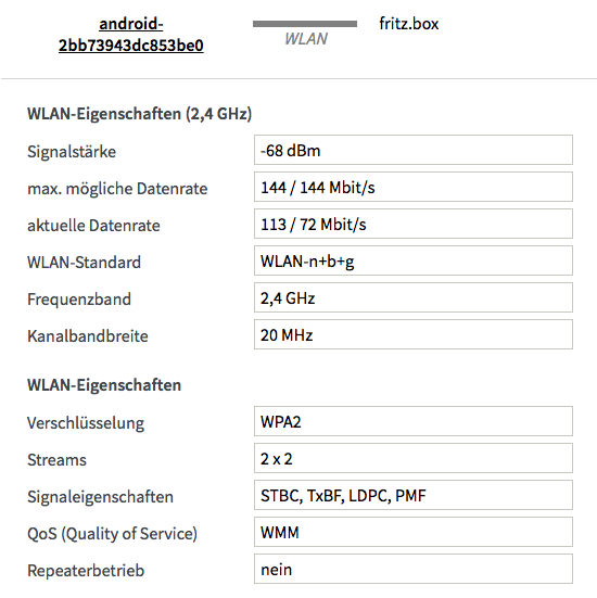

Jetzt gerade is übrigens der TV von meinen Eltern nicht mit der FB verbunden und mein TV ist genauso verbunden wie ich mir das vorstelle. Schneller kann der TV ja schon fast nicht mehr!
Was ich nur einfach nicht verstehe, ist, warum der TV einfach immer wiederkehrend und nicht nachvollziehbar seine komplette Verbindung zur FritzBox verliert... Wie jetzt gerade eben geschehen. Interessanterweise hat dann der TV meiner Eltern die allerbeste Verbindung!

Ich kann an deinen Screenshots nicht erkennen, was du mit "so stelle ich mir das vor" meinst... So groß ist der Unterschied nicht...
Die aktuelle Geschwindigkeit steigt und sinkt mit dem Bedarf... Machst du nichts am TV, muss die FB auch keine Geschwindigkeit aushandeln...
Und doch, der TV kann schneller...

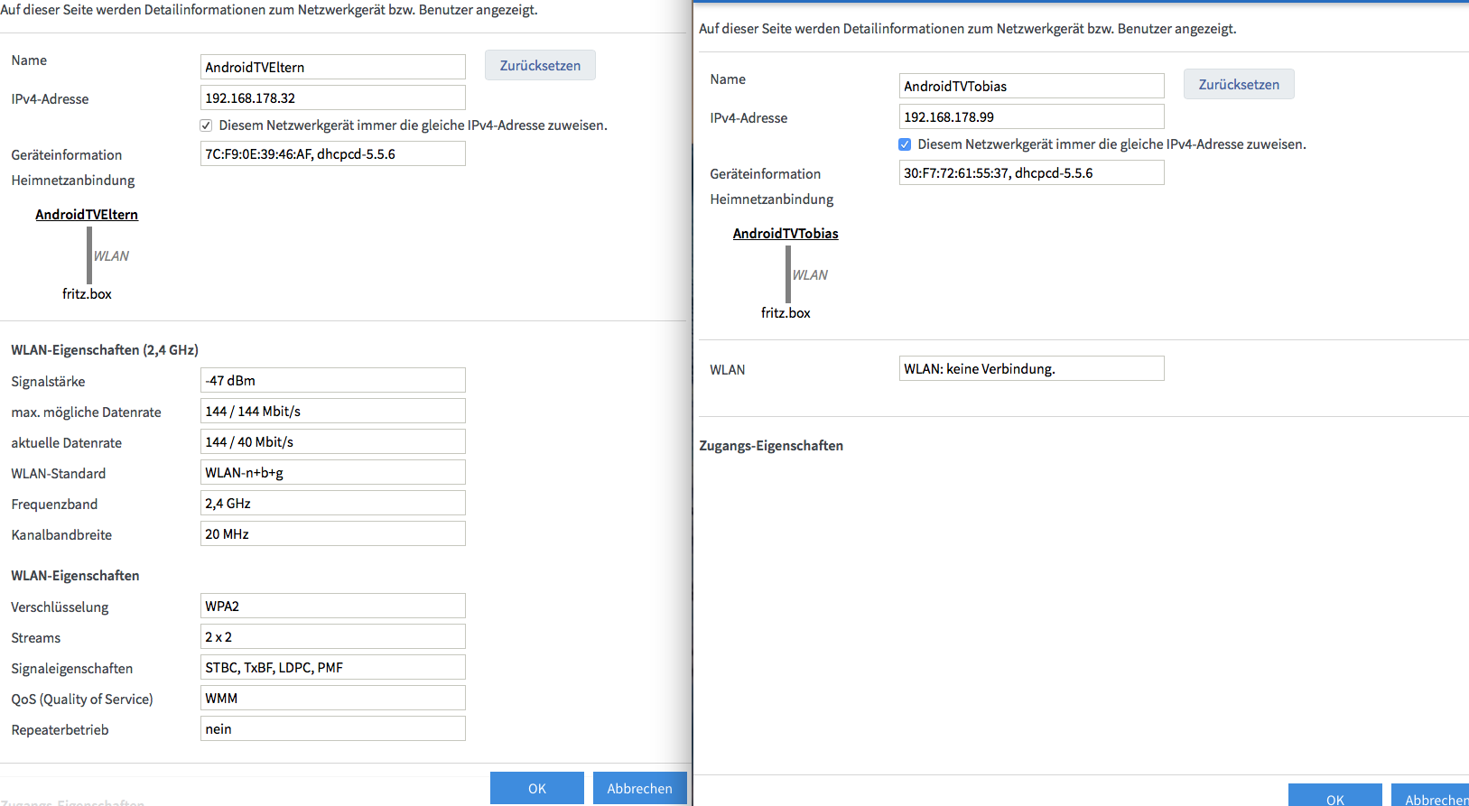

-Kannst du mal Screenshots deiner FB schicken, wo du die Verbindungen deines TVs und dem TV deiner Eltern nebeneinander legst?
- Ich hab für 2,4GHz und 5GHz verschiedene SSIDs
- Labor Beta hab ich nicht installiert
- beide TVs haben die gleiche FW
- kein DECT Telefon
- Screenshot siehe unten

Ob mein TV keine Verbindungsprobleme hat wenn der TV von meinen Eltern aus ist, weiß ich nicht 100%ig. Auffällig ist es nur seitdem meine Eltern den gleichen TV haben - irgendwie.
Die Verbindungsgeschwindigkeit ist eigentlich kein Problem. Sie wäre bei mir (wenn mein TV verbunden ist) groß genug um bspw. Netflix zu streamen, was mir sorgen macht ist eben, dass mein TV immer die Verbindung verliert... Siehe Screenshot:
