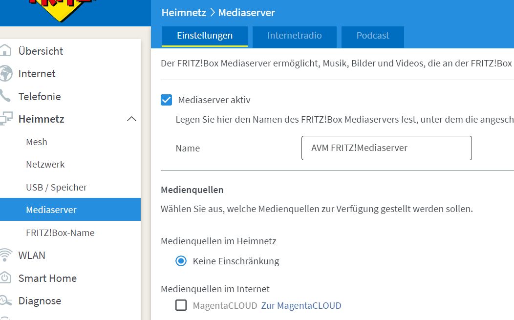

Hallo, ist das bei dir in der Fritzbox aktiviert?
