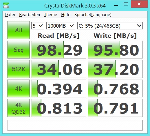

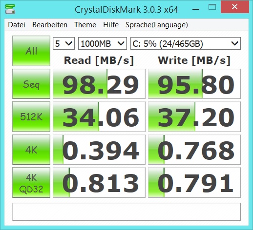

In Windows scheint die Geschwindigkeit recht normal zu sein. Habe nun mal CrystalDiskMark ausgeführt.
Sind die Werte OK?

Vielleicht liegts an deinem USB Stick, habe schon öfters ne langsame Installation gesehen und dann später ging alles flot :)
Am USB-Stick liegt es nicht. Der installiert gerade auf einer alten ZBOX in super Gechwindigkeit.
Sind die Lese- und Schreibwerte denn normal?
Na ja ist halt eine HDD mit SDD Cache, also vermutlich ja...

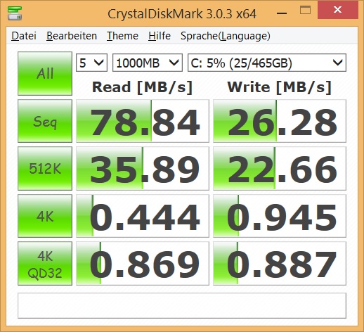

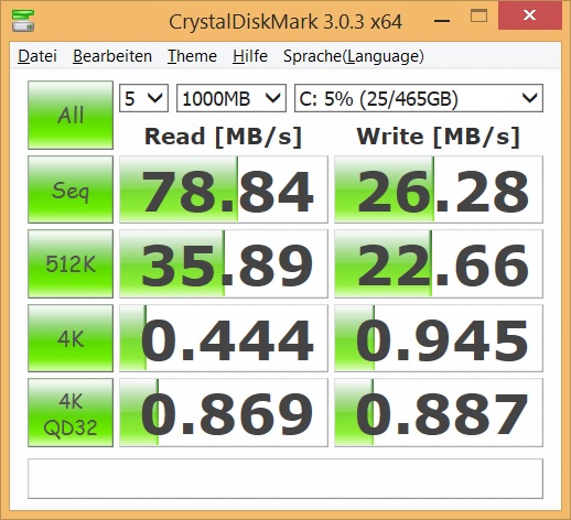

Ich hatte gestern wieder das Problem, dass das Gerät sehr langsam war. Dieses Mal allerdings beim Installieren von Programmen.
Teilweise hat es bis zu mehreren Minuten gedauert, bis er eine Installation gestartet hat, nachdem ich drauf geklickt habe.
Die Installation von AVG Free hat Ewigkeiten gebraucht und die Installation von Chrome und Adobe Reader lief meistens nicht mal durch sondern ist abgebrochen. (Bei Chrome Fehler 102).
Ansonsten läuft das Gerät aber recht schnell aber irgendwie finde ich das etwas merkwürdig. Also habe ich heute nochmal Crystaldiskmark durchlaufen lassen und die Schreibwerte betragen nun nur noch ~26MB/s statt vorher ~105MB/s.
Was könnte mit dem Notebook nicht stimmen? Die Festplatte habe ich ja bereits ausgetauscht.

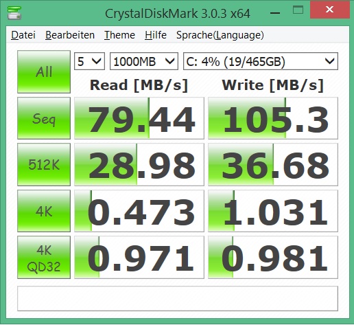

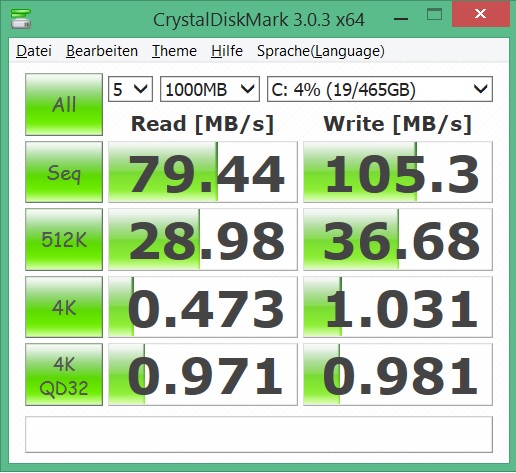

Habe soeben noch ein paar Treiber installiert und das lief wieder super schnell.
Habe also wieder CrystalDiskMark laufen lassen und habe nun wieder recht gute Werte (denke ich).
(siehe Anhang)
