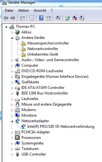

Guten Tach erstmal.
Mein Problem ist folgendes:
Habe auf mein Sony Vaio VGN-FS415S, Windows 7 installiert.
Soweit sogut.
Das Problem mit dem Grafiktreiber hab ich in den Griff bekommen.
Dafür hab ich im Geräte-Manager folgendes Problem.
Massenspeichercontroller
Netzwerkcontroller
Unbekanntes Gerät (Intel(R) 82801FBM LPC-Schnittstellencontroller - 2641)
mit jeweils einem gelben Dreieck mit Ausrufezeichen.
Hab wirklich schon überall nach Treibern gesucht.
Kann mir vielleicht jemand helfen der ein ähnliches Problem hat???
Währe echt prima.
Vielen Dank im voraus.

jetzt weiss ich auch wieso du nichts finden kannst, das ding hat ja noch eine centrino 1 cpu ;) ist also schon älter...
du hast eine nvidia grafikkarte. einfach bei nvidia.de runterladen, sollte da noch aufgelistet sein.
http://www.nvidia.de/Download/index.aspx?lang=de
und dann noch von intel den chipsatz treiber saugen. sollte auch kein problem sein.

guck mal ob du den 915 oder 850 chipsatz hast.
dann einfach bei intel beim support downloaden, den gibts da, hab gerade nachgeguckt. dann sollte schonmal den massenspeichercontroller weg sein und den schnittstellencontroller auch.
netzwerkkontroller musst du mal schauen was das für einer ist, könnte auch gut von intel sein. oder von realtek oder so...
http://downloadcenter.intel.com/Sea...®+915er-Express-Notebookchipsätze&ProdId=2032

Ich dreh noch durch :hammer_alt:
Also hier mal n Report von meinem Notebook
Anhang anzeigen Report.txt
und hier die Meldung meines Manager
Das mit den Treiber für Win 7 gestaltet sich schwieriger als gedacht.
Vielleicht hat ja jemand den entscheidenden Tipp.

Schon ein bischen älter, aber ich bin fündig geworden bei den VISTA 32bit Treibern, und habe diese dann im kompatibilitätsmodus installiert.
