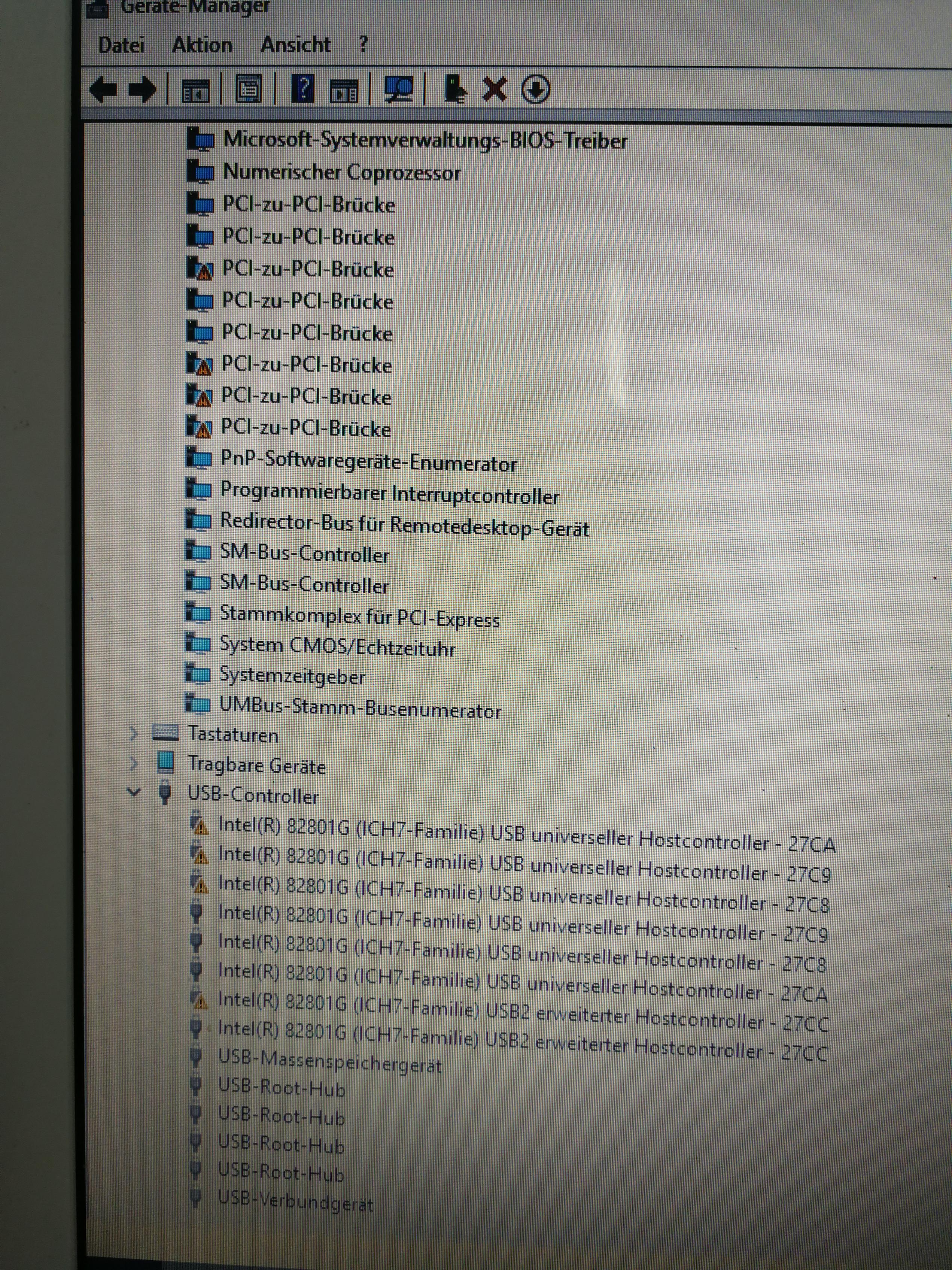

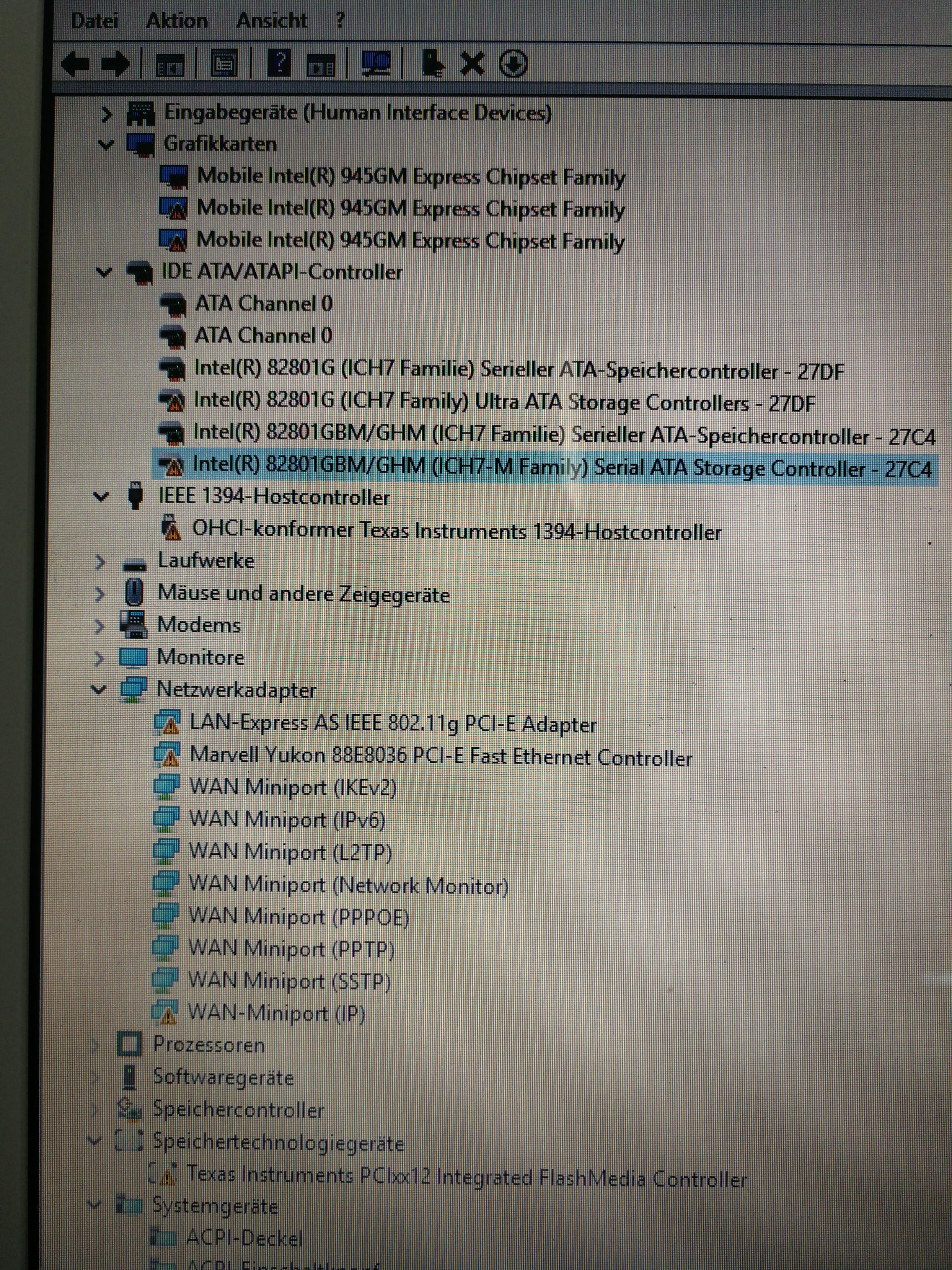

Ein Blick in den Gerätemanager wirft Fragezeichen auf:
Diverse Hardware wird nicht mehr richtig erkannt. Schaut man in die Detail bekommt man folgende Fehlermeldungen:
- Das System hat nicht genügend Ressourcen
oder
- Das Gerät kann nicht gestartet werden
