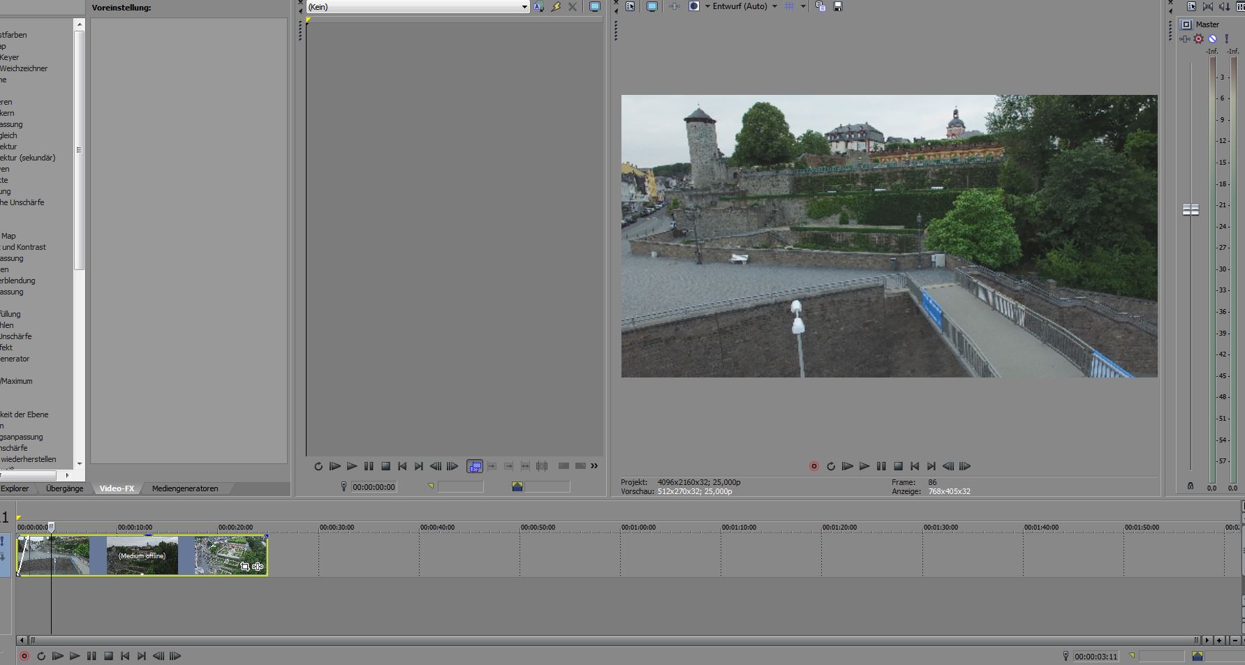

versuche gerade mein Aufgenommenes, erstes 4K Material in Sony zu sichten, bzw schneiden, aber es ist nur eine Ansicht mit sehr starken rucklern möglich.
Gibt es Einstellungen welche man anpassen, damit dies vermieden wird?

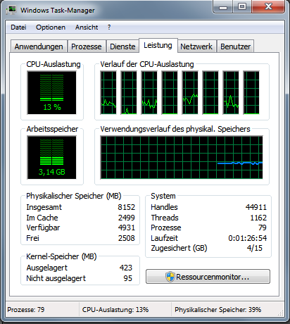

Auslastung beim Abspielen:
Ein CPU-Limit entsteht nicht erst bei 100% CPU-Last.
Solange Du keine Ahnung hast wie viele Threads die Software startet ist es Rätselraten.
Wenn ich z.b. weiß das eine Software nur einen Thread benutzt:
Das ist was Du siehst
Das ist was tatsächlich passiert
Ich würde mir ne andere Software suchen, die es kann.
