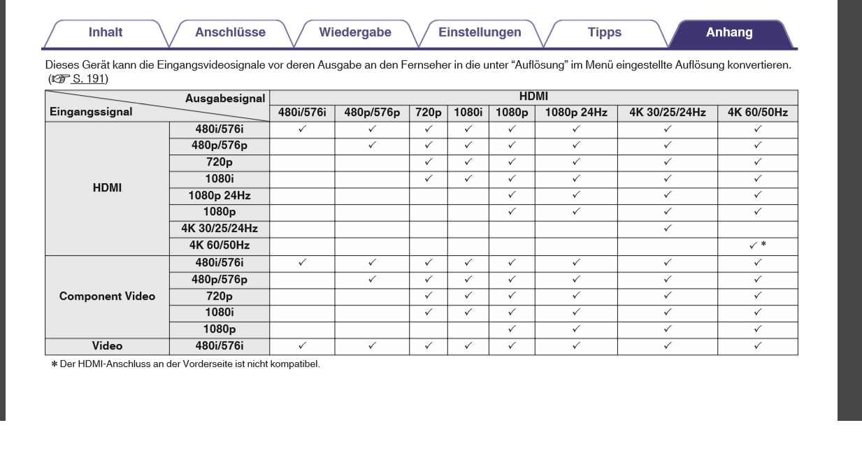

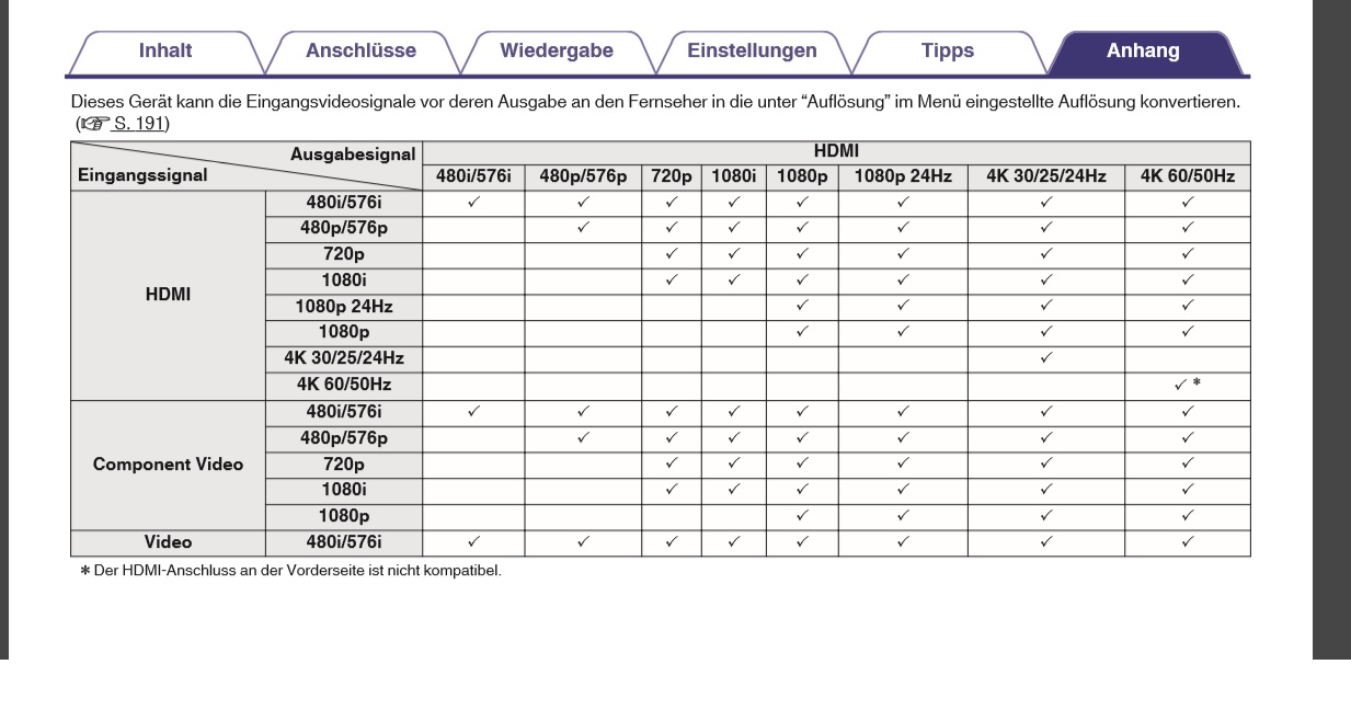

Das hab ich auch gefunden. So wie ich das sehe hat er kein HDCP aber dafür Hdmi 2.0. Sonst hätte er wohl kein 2160P/60HZ

Im Übrigen hier noch die Spezifikation von Denon selbst:
http://manuals.denon.com/AVRX4100W/EU/DE/GFNFSYdtphpnek.php
unten rechts in der Tabelle Unterstützte Videosignale:
Code:
480i
480p
576i
576p
720p 60/50 Hz
1080i 60/50 Hz
1080p 60/50/24 Hz
4K 60/50/30/25/24 Hz

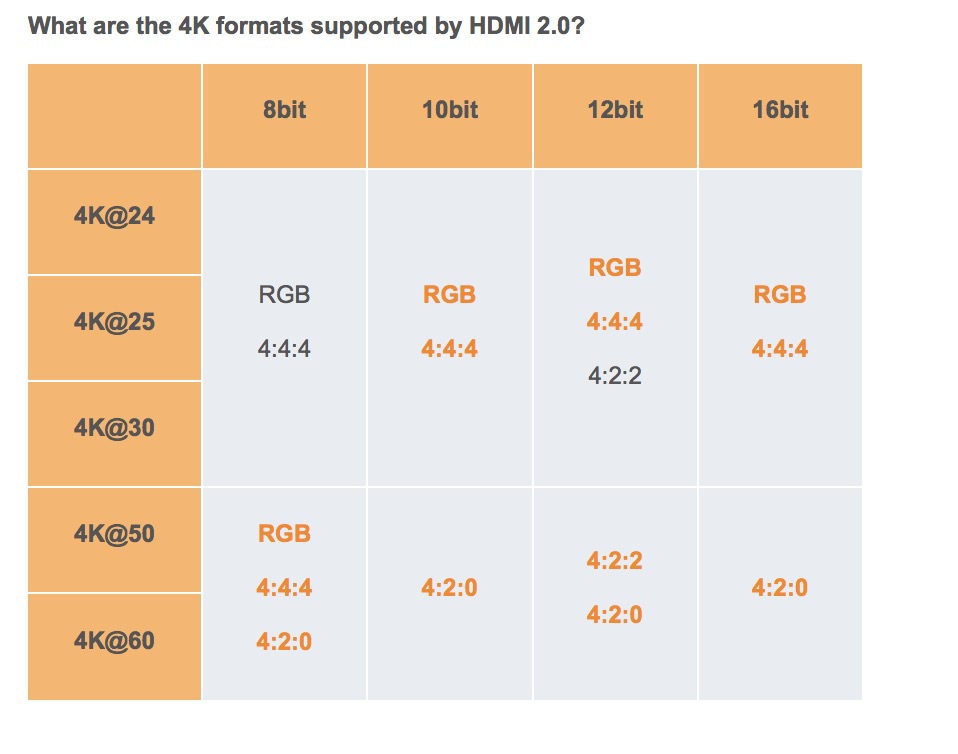

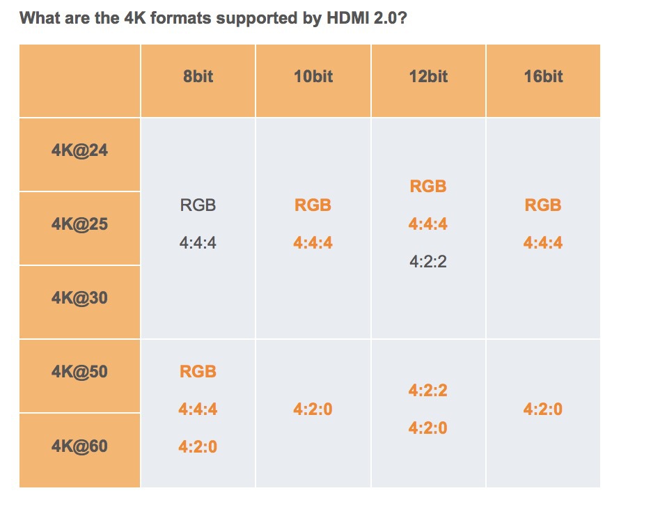

Denon hat mir eben nochmal geschrieben:
Lieber Sven, der AVR-X4100W unterstützt 4K mit 60Hz bei 8 Bit und Color subsampling 4:2:0. Dies ist bereits bei HDMI 1.4 standardisiert und mit dem eingebauten Chip abspielbar.
Dein Denon Team.
Hat nen paar Tage gedauert bis sie geantwortet haben, hat sich dann wohl mit deiner Antwort überschnitten.
Habe ich denn nen großen Nachteil mit 4.2.0 8Bit in sachen Bildqiali bei Filmen und zocken?
Und ist das nicht Herzabhängig, so das ich mit weniger Herz, zb bei Filmen mehr Farbtiefe fahren kann?

Wenn der Prozessor darin wirklich nur bis 8 Bit verarbeiten kann ist das aktuell ein größeres Problem als das er kein 4-4-4 oder 4-2-2 kann.
Weil beim Streamen wird aktuell 4-2-0 mit 8 Bit verwendet einfach weil bei 10 Bit die zu übertragende Bitrate = Dateigröße nochmals deutlich höher ist. Aber wenn du von UHD-BD abspielen willst so gibt es aktuell schon Filme mit HDR in 10-Bit Farbtiefe weil sie da keine Rücksicht auf die Bitrate/Dateigröße nehmen müssen.
4-2-2 oder 4-4-4 sind dagegen aktuell kein Thema weil da nochmals massiv die Datenrate explodiert. Und das müssen dann die Leitungen, ja sogar HDMI erstmal stemmen können! Deswegen ist aktuell ein Update auf HDMI 2.1 schon beschlossene Sache weil die max 18 GBit/s von 2.0 nicht mehr reichen sondern direkt 40 GBit/s spezifiziert werden...nur bevor du jetzt fragst oder zusammen zuckst. Beschlossen auf dem Papier! Bis die Hardware fertig UND dann wiederum als fertiger AVR , UHD Player ect. auf dem Markt ist wird frühestens erst mit der nächsten Generation von Geräten sein OHNE das es dafür überhaupt Quellenmaterial abseits von Demos gibt!
Denn wir reden dann von 7680 × 4320p @ 60 Hz oder 3840 × 2160p @120 Hz (für 3D) mit 14 Bit Farbtiefe. Die Datenraten sind verglichen zu jetzt schon OHNE HDR utopisch hoch. Die Kabel Industrie hat aktuell noch Probleme überhaupt HDMI Kabel zu Produzieren die bei 4k Übertragung und längen ab 8 Metern wenn HDR dazu kommt noch störungsfrei zu übertragen! Sprich so mancher stolze Besitzer eines neuen UHD TV/Beamers hatte mit seinem vermeintlichen gutem Kabel sofort kein Bild mehr oder wenn im auch neuen UHD-Player eine UHD Disk mit HDR startet ging im Heimkino pötzlich das Licht aus. :eek: Denn viele haben speziell bei Beamern in Heimkino übliche Entfernungen von 12- 18 Metern UND das Kabel "Unterputz" liegen....glaub mir da kommt Freude auf :evillol:
