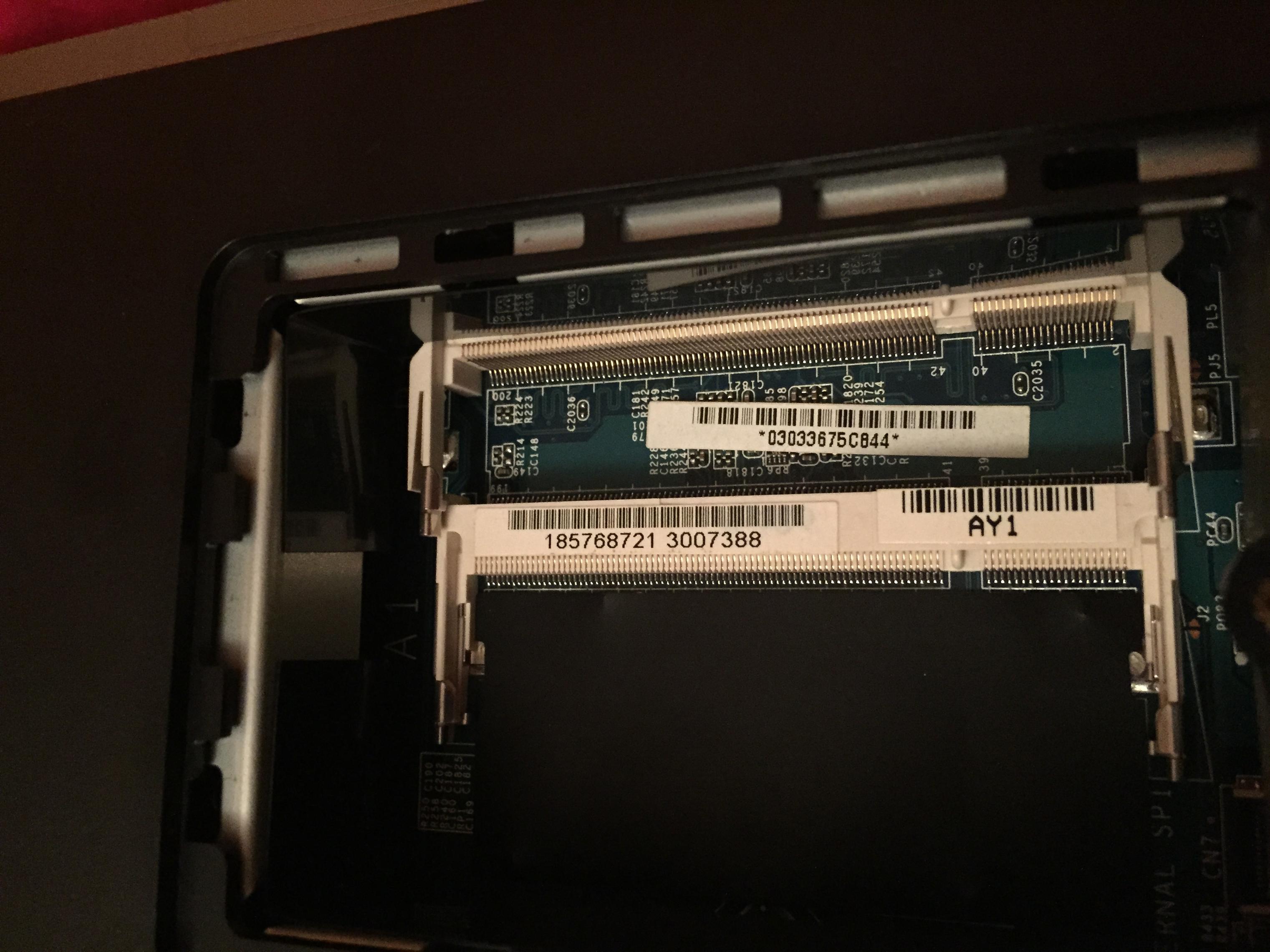

Schönen guten Abend,
ich habe von nem Arbeitskollegen nen VPCL13M1E bekommen so ein All-in-One Teil.
Angefangen hat es das kein BS mehr drauf war was ich schon komisch fand, die Install von Win7 verlief unauffällig aber immer beim SP1 hat er gezickt.
Habe dann ein Win7 wo SP1 intrigiert ist Installiert wo es schon zu Problemen kam.

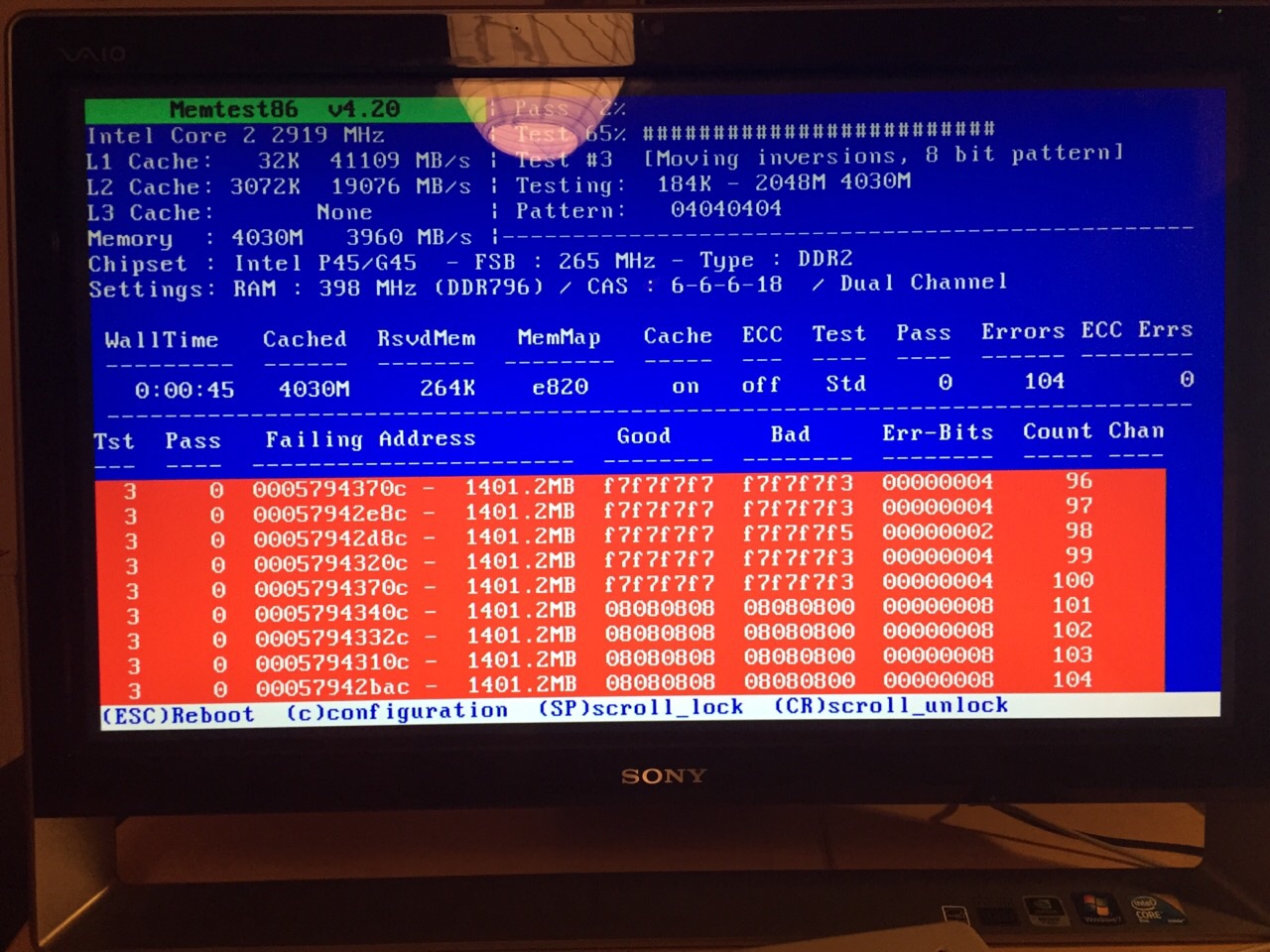

Nachdem Win7 endlich drauf war habe ich mal die Hirnes Boot Cd benutzt um den RAM zu checken, siehe da er ist hinüber nur Fehlermeldungen.
Naja kein Weltuntergang dachte ich und wollte den RAM mal wechseln, jetzt geht das Drama los.

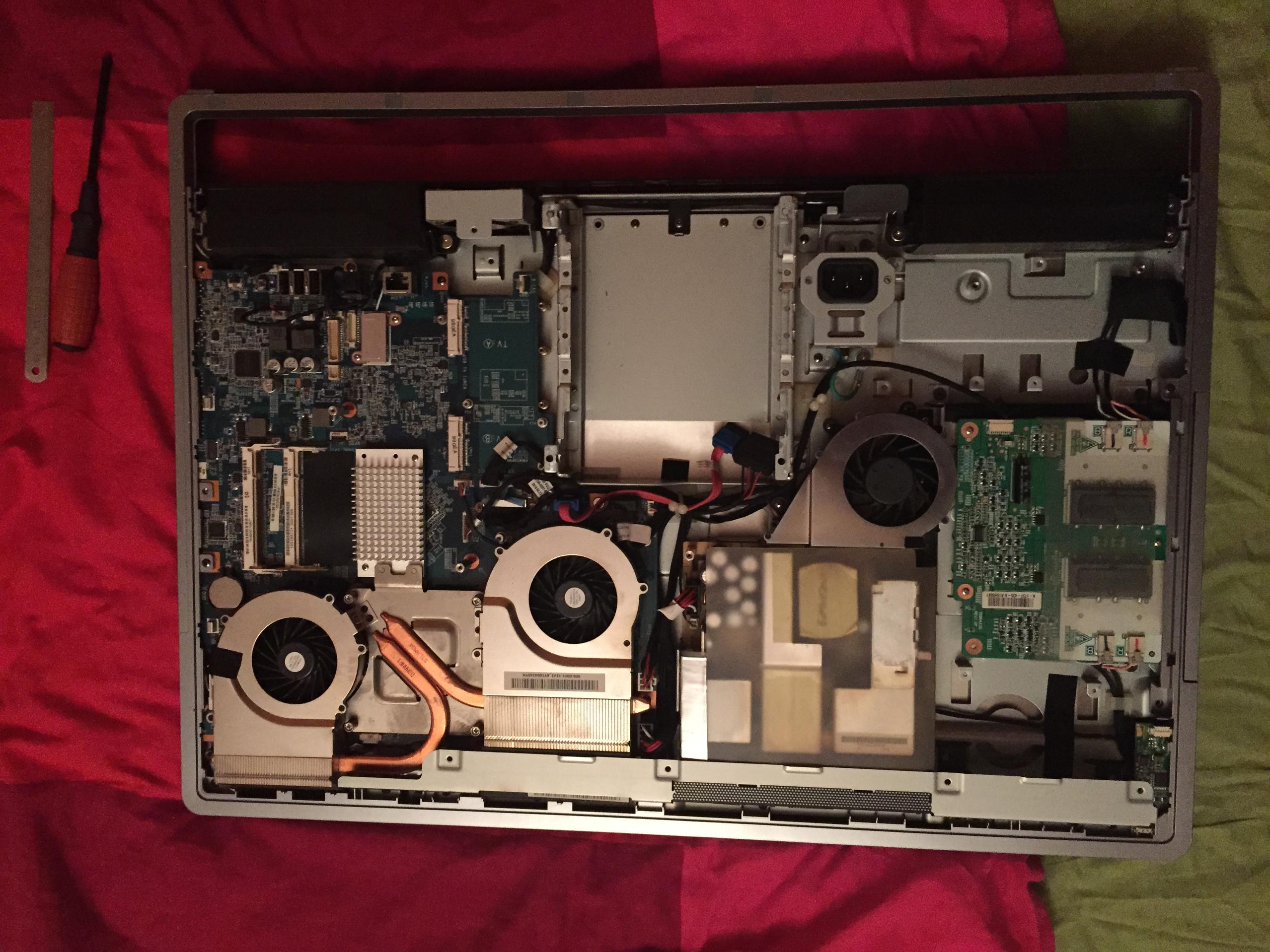

Ich sehe keine Riegel ... nur welche zum Nachrüsten scheinbar sind die jetzigen 4GB "onboard".
Wie bekomme ich das Teil gerettet?
Wenn ich jetzt die Erweiterungssteckplätze nutze, wird dann der interne abgeschaltet? Oder bleibt der Fehlerhafte RAM im System und es nützt mir gar nichts?
Zur Verdeutlichung habe ich mal Bilder gemacht.
Falls jemand eine Idee hat wie ich das Biest wieder zum Laufen bekomme wäre ich sehr dankbar.

wo win7 drauf war wurde mir ja auch angezeigt das er über 4GB verfügt, jetzt stelle ich mir die frage wo stecken die 4GB wenn nicht in den zwei slots ...

Das hat damals bei den AiO schon damit angefangen, dass der Arbeitsspeicher auf die Mainboards gelötet wurde, siehe heutige Ultrabooks um Platz zu sparen.
Die letzte Chance, den Ram zu finden, hast du, indem du das Mainboard aus dem Chassis aus baust und hoffst, dass er modular auf der Mainboard-Rückseite verbaut ist.

Hat keinerlei Relevanz, wenn Memtest massiv Fehler bringt...

Der Ausschluss von RAM geht leider nicht. Höchstens könnte man ein RAM Drive erstellen,
so dass der RAM reserviert wäre. Jedoch glaube ich nicht dass man gezielt die erste (onboard) Bank ansprechen kann und somit diese irgendwie "beschäftigen" kann.

Mein Ansatz wäre es, den RAM vom Mainboard zu entfernen(entlöten) und hoffen, dass das Gerät auch mit nur "externen" Riegeln startet.

Ich würde nach einen EEPROM (SPD) suchen und nach 2, 4 oder 8 identischen ICs für den RAM. Achtung: Nicht mit den RAM für den GPU verwechseln. ;)
