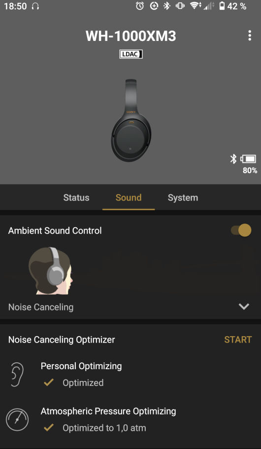

Zu den Kopfhörern gibt's eine App. Bei meinen XM3 kann man dort eine automatische Anpassung vornehmen. Die Kopfhörer spielen dann einige Testtöne ab und kalibrieren sich.
Hast Du das schon probiert?
Reaktionen: Winston90
Bin gerade nach Hause gekommen und habe nachgesehen wie die Option hieß. Das taucht in der App als Noise Canceling Optimierer auf:
Ja, das habe ich bereits probiert. Das behebt das Problem leider nicht. Jetzt ist es nur optimiert anders. :-) Die neue Firmware hat auch nicht geholfen, da habe ich mir allerdings keine großen Hoffnungen gemacht.
