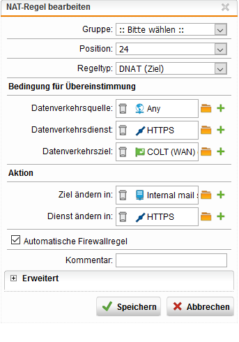

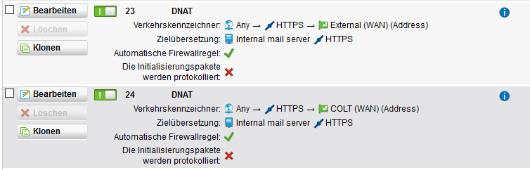

ich habe ein Problem an dem ich langsam verzweifel, dabei sollte es doch so einfach sein.
Ich habe hier eine Sophos SG115 und nutze drei WAN Leitungen an der Sophos.
Es gibt ensprechende NAT Regeln, allerdings habe ich das Phänomen, das zwei Leitungen die Kommunikation mit dem Exchange Server zu lassen, die neue Leitung allerdings nicht. Ich stehe absolut auf dem Schlauch, leider gibt mit das Firewall Log auch nicht wirklich aufschluss.
Meiner Meinung nach sind alle drei Leitungen korrekt konfiguriert in der Sophos.
Dir ist hoffentlich bewusst dass ohne Screenshots keiner was dazu sagen kann außer: irgendwo in Firewall-/NAT-Regeln fehlt das dritte WAN Interface ...
Naja was sagen die NAT Regeln groß, aber Recht hast du!
Ich habe die IP des Exchange geprüft stimmt auch und der Port 443 in den NAT Regeln stimmt auch, es funktioniert ja auch beiden anderen Leitungen nur auf der neuen Glasfaser Leitung in der Sophos nicht.

Hm, sieht auf den ersten Blick richtig aus. Was genau passiert denn, wenn du aus dem Internet die Seite aufrufen willst?

In deinem Screenshot ist eine Option für "Initialisierungspakete protokollieren" zu sehen. Ich würde die mal einschalten. Dabei werden mutmaßlich die SYN bzw. SYN+ACK Pakete beim Verbindungsaufbau protokolliert. Ich vermute mal, dass man da sehen müsste ob beide über dasselbe WAN laufen oder nicht.

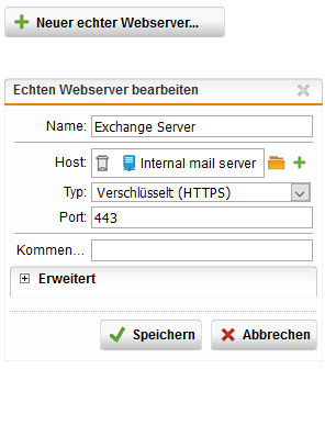

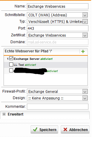

Ich habe jetzt eine Webserver Protection eingerichtet, für die Exchange Dienste habe ich DNS Einträge erstellt und habe das Ganze getestet, von extern funktioniert es auch wunderbar nur von intern nicht.
Wundert mich eigentlich, da es doch nun auch ohne Reverse Proxy bzw. Full NAT was auch gehen würde klappen sollte.
EDIT:
Hat sich erledigt, funktioniert, ich hatte die falsche Subdomain angesprochen ...
