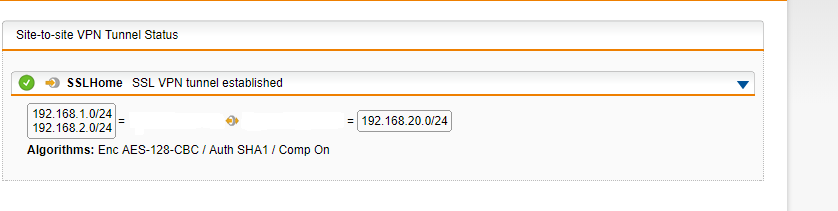

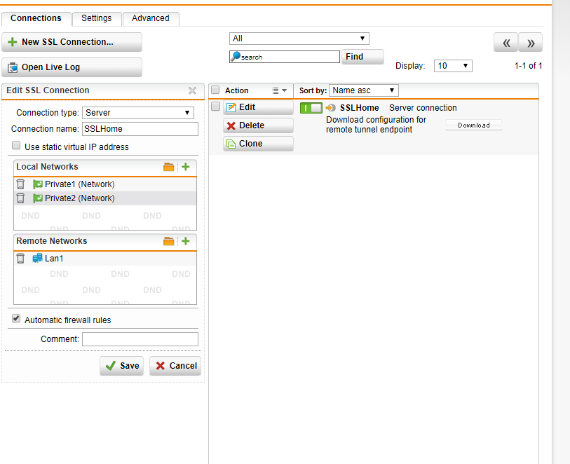

ich möchte mit Sophos eine Site-to-Site SSL Verbindung aufbauen.
Es gibt zwei Standorte A und B, an denen Sophos läuft. Ich möchte von Standort B auf die Netzwerke von A zugreifen können.
Standort A:
  • 192.168.1.0 (Private1)
  • 192.168.2.0 (Private1)
Standort B:
  • 192.168.20.0 (Lan1)
Im Anhang ist meine Konfigurationen, die Verbindung steht, aber ich kann nicht auf die Netzwerke zugreifen? Was mache ich falsch?
Ist das "Remote Network" richtig gewählt?

Sieht erst mal gut aus, was heißt denn du kannst nicht auf die Netzwerke zugreifen? Was sagen Ping und tracert?
Stell falls nicht schon geschehen unter Settings noch den Transport auf UDP, Sophos sieht hier leider standardmäßig TCP vor. Den Port würde ich auch von 443 weg nehmen, den braucht man nach außen eh früher oder später für was anderes. Default sollte eigentlich UDP 1194 sein.
Und die Verschlüsselung könntest du noch stärken indem du SHA1 nicht mehr verwendest.

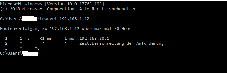

Ping geht keiner durch Ich habe einfach mal Versuch einen Client unter 192.168.1.12 anzupingen... Aber nichts. Tracert sagt auch einfach nur Zeitüberschreitung... also nichts.

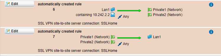

Also die Verbindung wird von A nach B aufgebaut, aber Zugriff von B nach A geht nicht?
Geht denn Zugriff von A nach B? Die Autom. Firewallregel regelt ja nur den Zugriff von A ausgehend nach B, nicht andersrum. Also müsstest an der Sophos in A manuell noch ne Regel von LAN1 nach Private 1/2 setzen wenn ich mich nicht irre.
Ansonsten halt einfach in beiden Firewall-Logs schauen was genau passiert.
@corvus Das könnte sein. Tracert geht von meinem PC 1 Schritt bis zur UTM von Standort B. Ab dort nichts mehr.
192.168.10.1 (=Sophos am Standort B)
Andersherum, von A nach B genau das gleiche.
Die Firewall zeigt nicht, dass etwas gedropped ist/wurde.

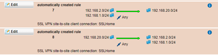

Hab mir gerade nochmal die Firewall angeschaut. Die sagt nichts. Die automatisch erstellten Regeln passen so weit auch denke ich.

Ich dem Live-Log der Firewall taucht nichts auf. Habe mal nicht Ping genommen zum testen, sondern ganz einfach eine Remotedesktop-Verbindung. Aber nichts...

Schalt sicherheitshalber noch mal das Logging für alle Firewallregeln an (auch die automatischen) damit man sehen kann, ob überhaupt eine FW-Regel greift.
Siehst du denn in denn in Paketfilter/Firewall-Logs entsprechende Verbindungsversuche für TCP 3389?
WEnn ich den Live-Log der Firewall öffne, sehe ich, wenn ich eine RDP o.ä. starte keinen Drop, nichts.
Hast du das Logging für alle Regeln denn eingestellt? Wenn nicht, dann wird ein akzeptiertes Paket nicht als "grün" erscheinen.
Wenn doch und es ist trotzdem nichts zu sehen, stimmt hier mglw. was mit dem Routing der Sophos(es) nicht.
