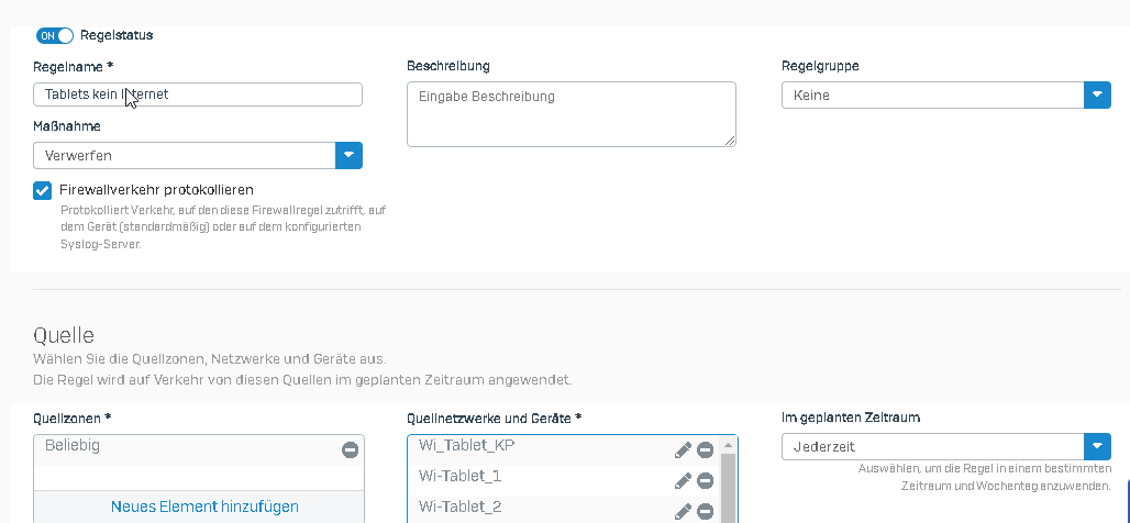

Ich habe drei Android-Tablets die zwar im internen WLan verbunden sind, denen ich aber den Zugriff ins Internet untersagen möchte. Ich habe eine Sophos XG135. Ich habe für jedes Tablet einen MAC-Host angelegt mit der jeweiligen MAC-Adresse des Tablets.
Dann habe ich die folgende Regel erstellt:

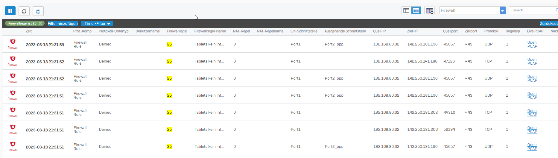

Aber diese Regel schein nicht zu greifen. Die Tablets kommen trotzdem weiterhin ins Internet ohne Einschränkungen. Erst wenn ich beim Quellnetzwerk die IP-Adresse des Tablets hinterlege, dann wird das Internet auch geblockt.

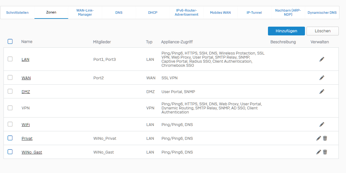

Die XG hat doch Zonen in denen die Interfaces zugewiesen werden, WAN, LAN, DMZ, WLAN etc. Zumindest kenn ich das nur so von den aktuellen XGS, aber die FW ist ja afaik die gleiche wie auf den XG.
Zielzone in deiner FW Regel ist dann vermutlich WAN? Ich würde mal testweise noch die Zone aus der die Geräte kommen mti eintragen, wenn du die MAC als Identifizierung am laufen hast. "Eigentlich" sollte das kein Problem sein das so zu konfigurieren, aber ich hab bei den XGSs die ich betreuen durfte schon jede Menge seltsamer Sachen gesehen.
