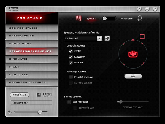

Sofern es bei dir im "Pro Studio" auch die erweiterte einstellung "stereomix über digital..." gibt, sollte das schon funktionieren.
Einfach "Lautsprecher" als wiedergabegerät in windows ausgewählt lassen.

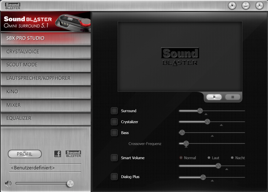

Hi thuNDa,
Pro Studio Ja, Stereomix über Digital nein.
Werde wohl so verbleiben müssen, das ich die Boxen über OnBoard-Sound laufen lassen muss.
Leider habe ich mir mit einem Alternativversuch, meine ASUS Xonar geschrottet =( Die wird zwar noch erkannt, gibt aber nichts mehr aus...
Dieser Switch oben fehlt mir z.B.
