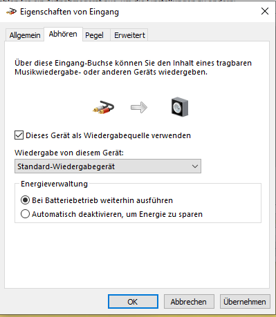

Hast du in den Windows-Sound-Einstellungen, unter den Eigenschaften das Häckchen bei “Dieses Gerät als Wiedergabequelle verwenden“ gesetzt? und korrekte Wiedergabequelle ausgewählt? So wie hier im Forum gefunden (auf den Anhang im Zitat klicken):

Danke genau die Option hat gefehlt.... Es lag wirklich nur an dem einen blöden haken der Wiedergabequelle in den Eigenschaften... Krass... Es geht jetzt aufjedenfall, aber zufrieden mit dem Ton bin ich nicht, hatte über das Klingekabel nen mega brummen drinne, hab dann nen Isolator dazwischen gemacht, der macht das brummen zwar weg, aber solange etwas hinten an dem blauen eingang am Mainboard angeschlossen ist, gibt es son ganz leises pfeifen + rauschen auf dem headset. Richtig ekelhaft, also ist man gezwungen, das Kabel hinten nach Nutzung abzuziehen. Denn beim spielen fällt einem das nicht wirklich auf. Wollte die Kosten einer Capturecard umgehen, aber glaube es wird nun doch notwendig, weil es dort nicht passieren dürfte mit dieser pfeiferrei und diesem rauschen... Vielleicht hat das Mainboard auch einen weg... Jedenfalls muss ich mir was einfallen lassen. Und ja, ich möchte über PC den Sound, weil kollegen über Discord auf dem headset ebenfalls sind. Sonst könnte ich ja ganz normal am Fernseher spielen ohne Probleme, aber PC ist halt muss, da sound und discord zur gleichen Zeit auf den Ohren sein sollen... Falls noch wer eine Idee hat, wie man komische Pfeifen bzw fiepen wegbekommt, sofern die Switch aus ist, sehe ich der idee sehr entgegen. Und nein es pfeift auch leise weiter, wenn man das Kabel aus der Switch ziehe. Muss mir doch noch was überlegen...
